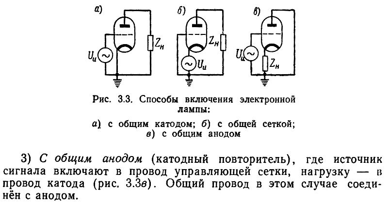

    анодный повторитель
    Интересно. Для меня новое слово в способах включения усилительного элемента. Если посмотреть по Цыкину (источник питания условно не показан):
    Нарисовал источник:
    Как был катодный повторитель, так и остался. В чем дело?

    Цитата Сообщение от VolEv Посмотреть сообщение
    В чем дело?
    На самом деле это каскад с параллельной ООС по напряжению, т.е. преобразователь ток-напряжение.
    Входным сигналом служит не напряжение, а ток.
    Входной ток для обвязки. Управление - напряжением сетка-анод (а не сетка-катод). Короче, все это софистика. Главное, чтобы она не приводила к вопросам существует обратная связь в повторителе или не существует.

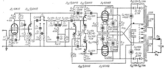

    Кстати, в советское время, когда жРадио ещё не был Коневодством, были там и футтерманы, и петерсоны/синклеры, и цирклотроны.
    Но, разумеется, это всё для чокнутых! Ибо лампа не транзистор.
    Ну, для чокнутых... скажем для интересу. Позитронных ламп нету, а как-то надо изворачиваться, если УПТ - интересно же (только без гибридов).
    Радио 1960 09

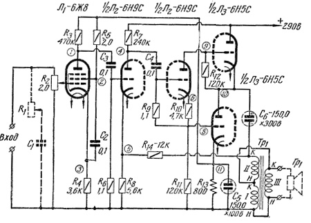

    Вот этот пытался моделить в Микрокап, с верхней полуволной там было сильно не очень:
    Радио 1961 01

    А схем OTL, когда нижняя лампа управляет верхней вообще не счесть.
    Но все это для высокоомных динамиков.
    Радио 1961 01
    Потому что в драйвере триод и нет вольтодобавки. Добавь хотя бы добавку и все получится
    Радио 1961 01
    Не уверен в правильности года, меня тогда на свете не было, но это Peterson and Sinclair с автосмещением в исполнении Г.Крылова. Круче этот, с фиксированным, настоящий Peterson and Sinclair:
Название:	Крылов модерн.gif

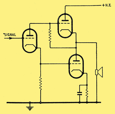

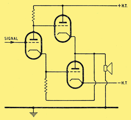

    SRPP, например. Широко известна в узких кругах на четвёрке(и шестёрке!) 6С33С от чокнутого итальянца. Повторена раз несколько больными московскими отловцами(нами).
