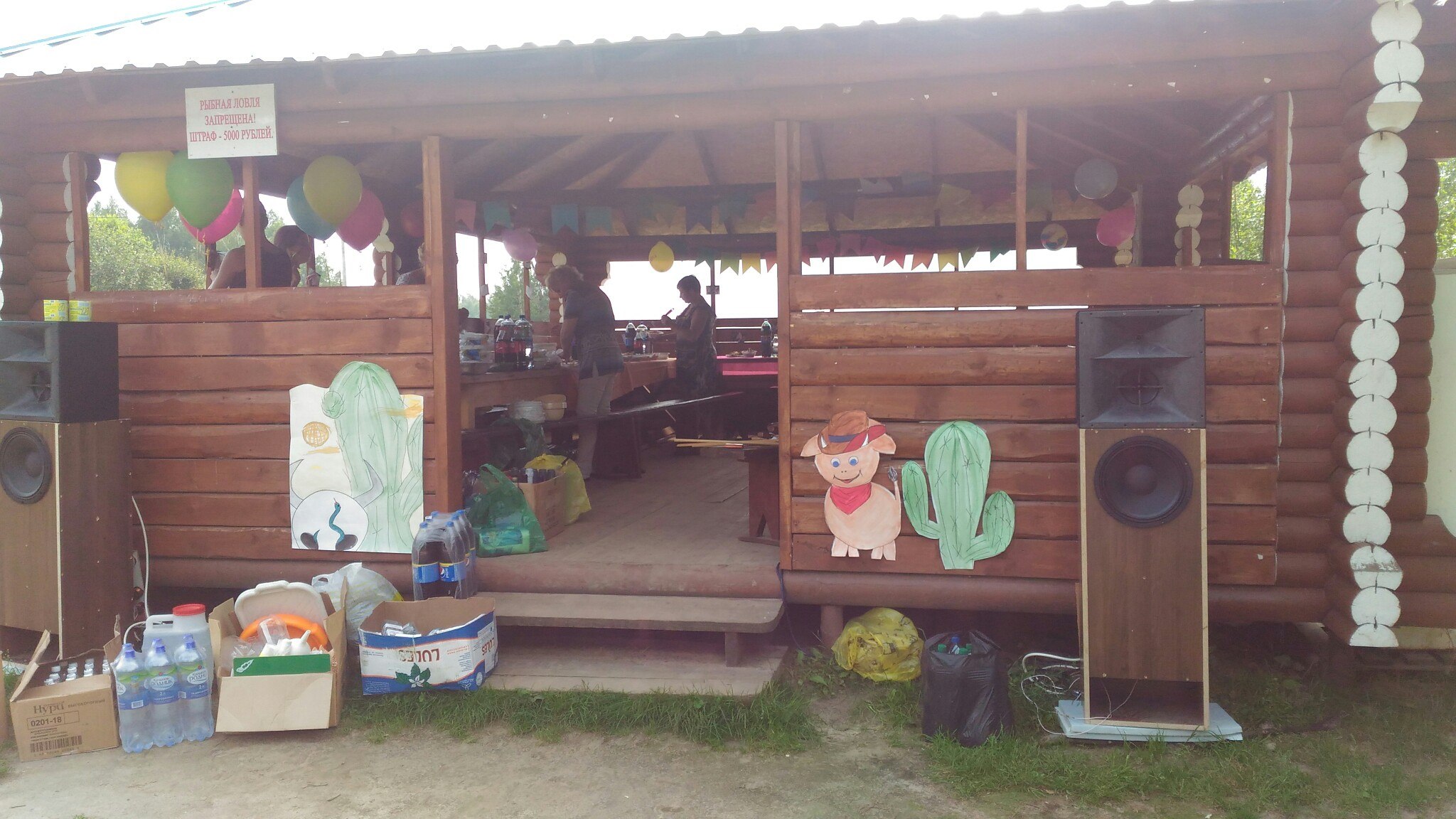

    Попробовал вчера на улице свои домашние ЧВР, настроеные на 40 гц. Калибр - 12" Fatail 12FH500. Частоты раздела - 250гц и 2500 гц.
    Низ разочаровал - мидбаса почти нет, сам низ хоть и уверено от 35 гц копает, но для ПРО скучно. Однозначно нужно либо поддержка рупорного мидбасового кабинета, либо настройка на 50...55 гц. С палками однозначно выйдет ещё хуже при такой настройке.
    В целом я так и прогнозировал и расчитывал. Для дома в ближней зоне (3м) мидбас чуть в избытке, с удалением от низа остаётся только то, что играет выхлоп порта.
