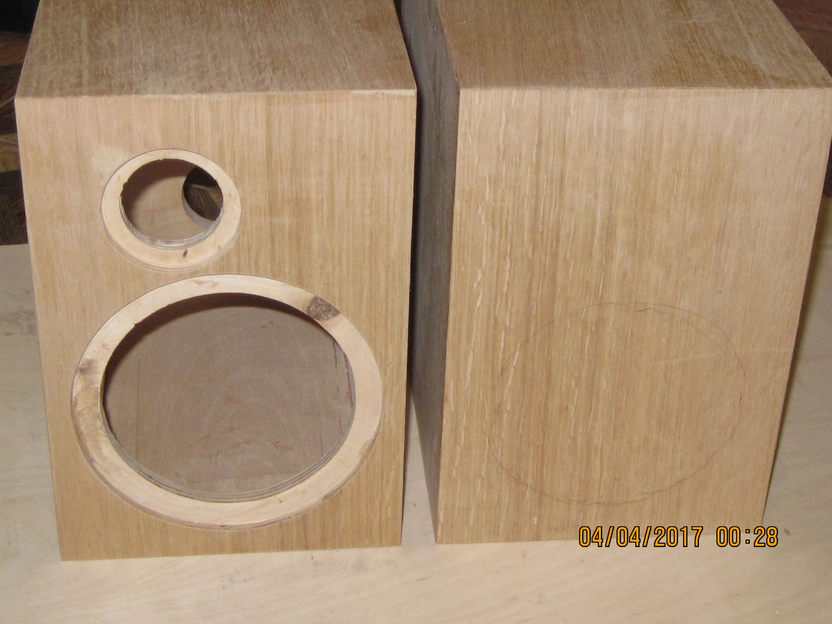

    сегодня доделал один короб. второй ожидает...Нажмите на изображение для увеличения.
ID:	290743 только вот с будущим цветом не могу определиться... или просто лаком покрыть,или под морилку,а затем уже лак... всю голову сломал.

    По умолчанию Re: Минимонитор Асалаб 5+1
    Под лаком станет потемнее.
    Я бы морилкой не рисковал. Вряд ли получится однотонно
    на мой взгляд - морилка на шпатлёвке пятно даст заметное.
    Точно пятно будет,у мебельщиков узнал. говорят лаком покрыть только темным,цвет венге. так делают декор мебельный. думаю пошкурить ещё немного....
