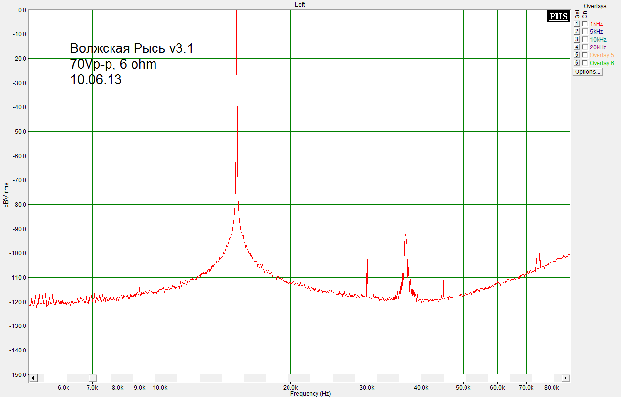

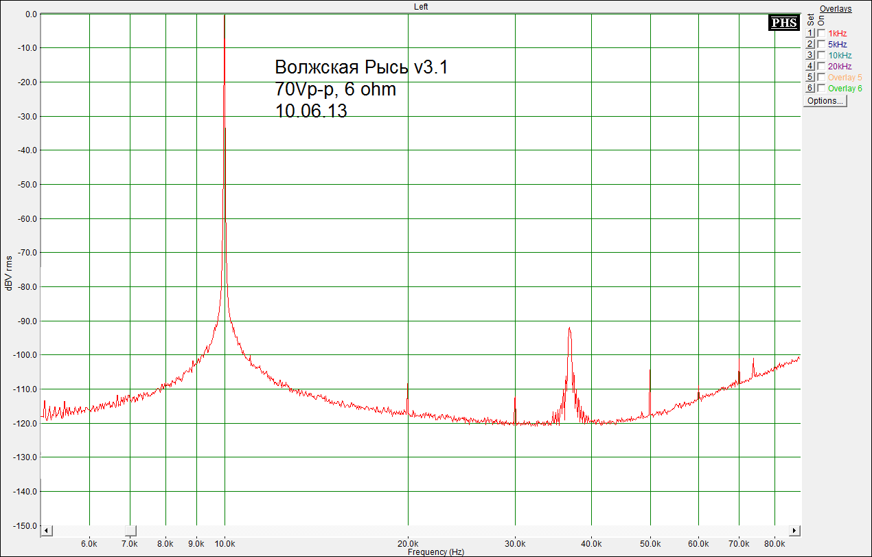

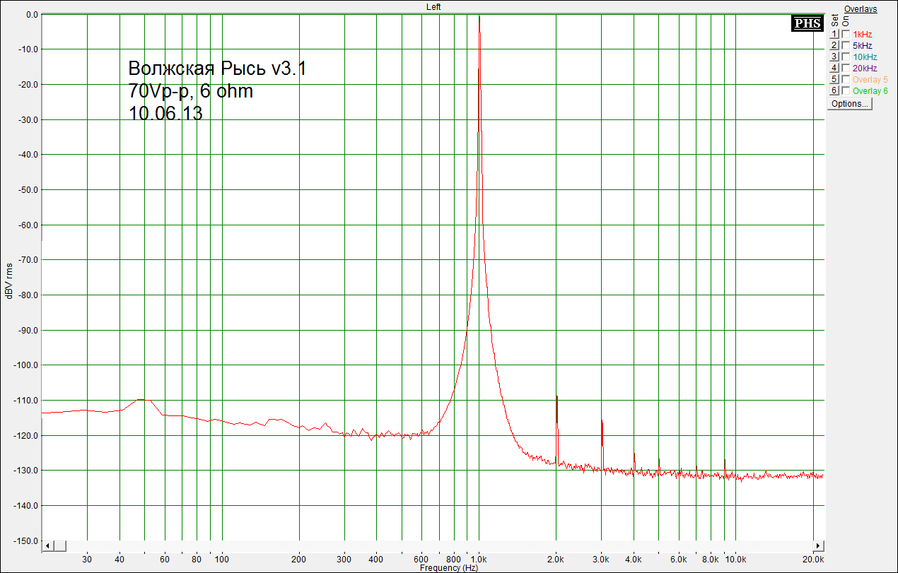

    Итак, очередные вести с полей
    Сделал из буфера повторитель, усиление ЛМЕ увеличил до 12. Получил такие картинки:
    1кГц
    10кГц
    15кГц
    20кГц
    Приятные такие картинки, нравятся!

    По умолчанию Re: Проект Волжская Рысь, или Готовим LME49810, второй заход
    Ну ссс...?
    А где хвост из гармоник высших порядков и непонятных артефактов на килогерце - неужели отпал?
    Молодец.
    Можешь ещё усиление LM приподнять, если сейчас усиления не хватает.
    Хай-эндЪ не терпит суеты.
    С нынешним источником усиления чики-чики хватает, -4дБ на аттенюаторе при максимуме на выходе. С Д29 тоже должно хватать - там 2В эффективного на выходе.
    А где хвост из гармоник высших порядков на килогерце? Неужели отпал?
    Именно, как у ящерки Я специально несколько раз все спектры переснял, дабы убедиться, что все повторяемо
    Послушал. Завтра сяду собирать второй канал - хочу такой полноценный усилитель!
