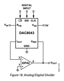

    Нет, я имею в виду РГ на перемножающих ЦАПах типа DAC8043, там буфер включен в схему и дополнительного не требуется. Картинка №18 в даташите.
    DAC8043 TI или DAC8043 AD? В первом ДШ нет картинки №18, во втором - на ней только сама резисторная матрица.
    Выходной ОУ во всех подобных цапах как правило внешний.
    Да и -85дБ THD у 8043 как-то не очень вдохновляет. Я использовал 8803, 8812, 8814.
    AD
    http://www.analog.com/media/en/techn...ts/DAC8043.pdf
Название:	Снимок экрана 2020-12-07 в 06.13.16.png
    Внешний, не вопрос, речь была за изменение выходного сопротивления.
    Там слово "типа" было, речь за сам принцип, не конкретный чип.

    Ага, у меня АД-шный даташит был на 8043А, там рисунки по другому.
    Я правда не понял, причем тут этот рис.18? Это включение делителем, зачем оно тут? Я обычное, "прямое" использую.
    Выходного или входного?
    "Сам принцип" я использовал лет 35-36 назад, с К572ПА1 (содранный с АД7520).

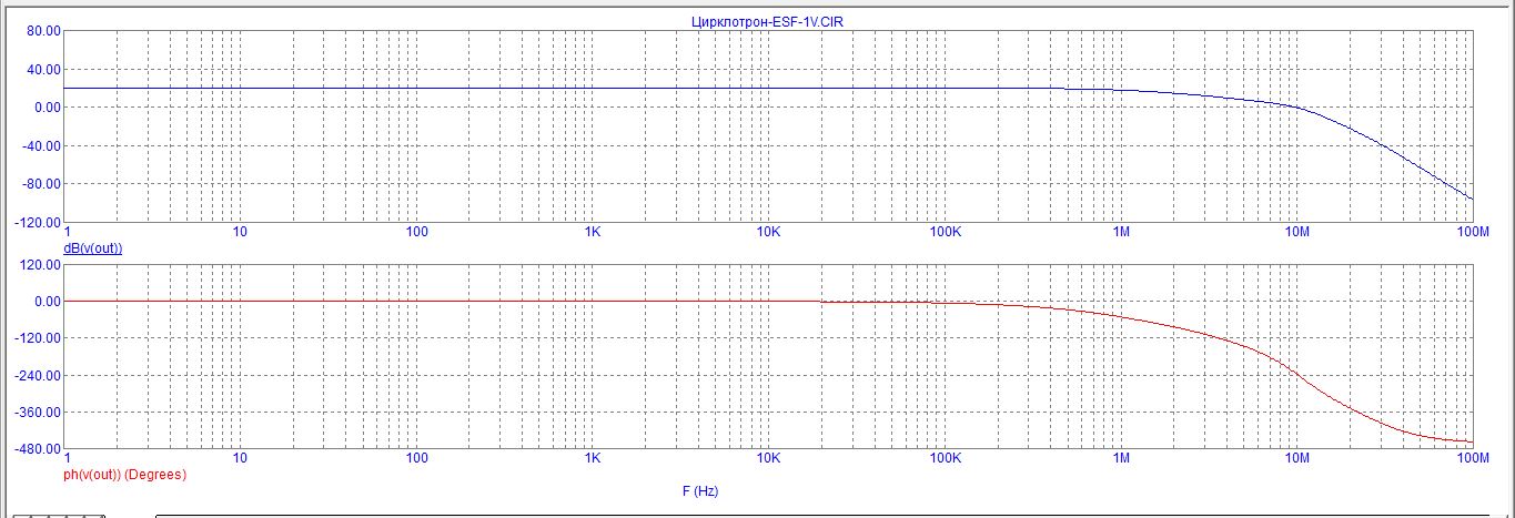

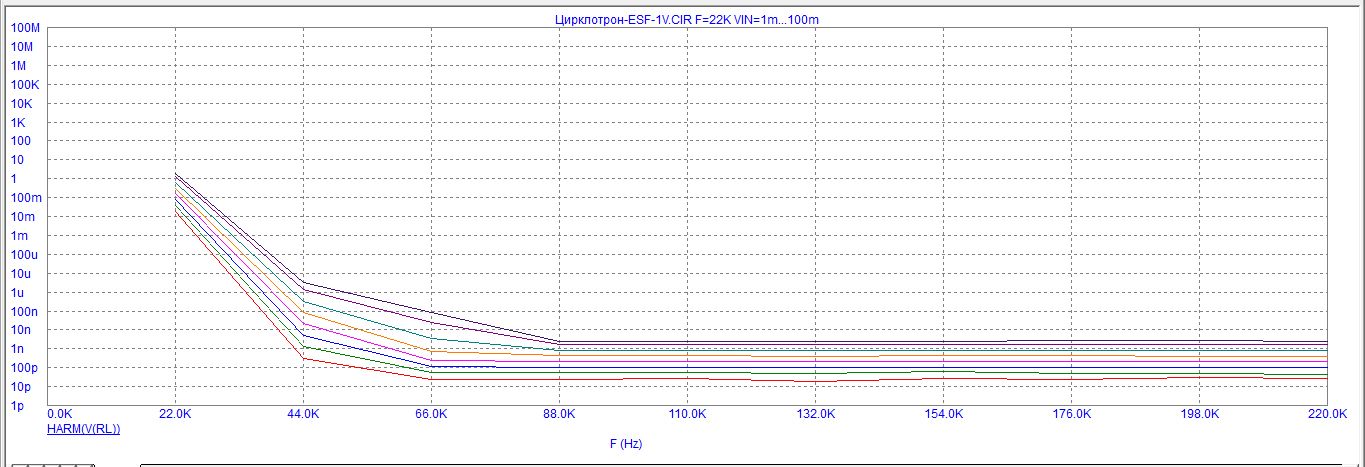

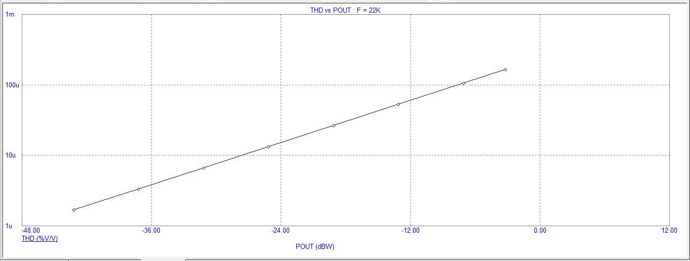

    Курите схему, вот рабочий вариант. Кому жарко, ток покоя можно уменьшить. Кручение фаз отсутствует во всем диапазоне частот. Это лучшее из Цирклотронов.

    divizka, хреновенькое у неё "качество".
