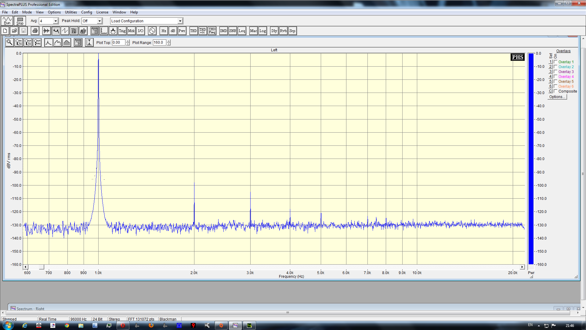

    Спасибо всем. Сделаал 1,2к и 2,4к ,кабель взял с экраном,вроде достоверно получается. Еще вопрос возник,а как при сигнале -20db увидеть что ниже -130db?Звуковая карта не позволяет?
    Да.
    К тому же абсолютно пофигу, что там ниже -130Дб.
    Попробуйте еще увеличте усреднение (Agv) с 4 до нескольких десятков.
