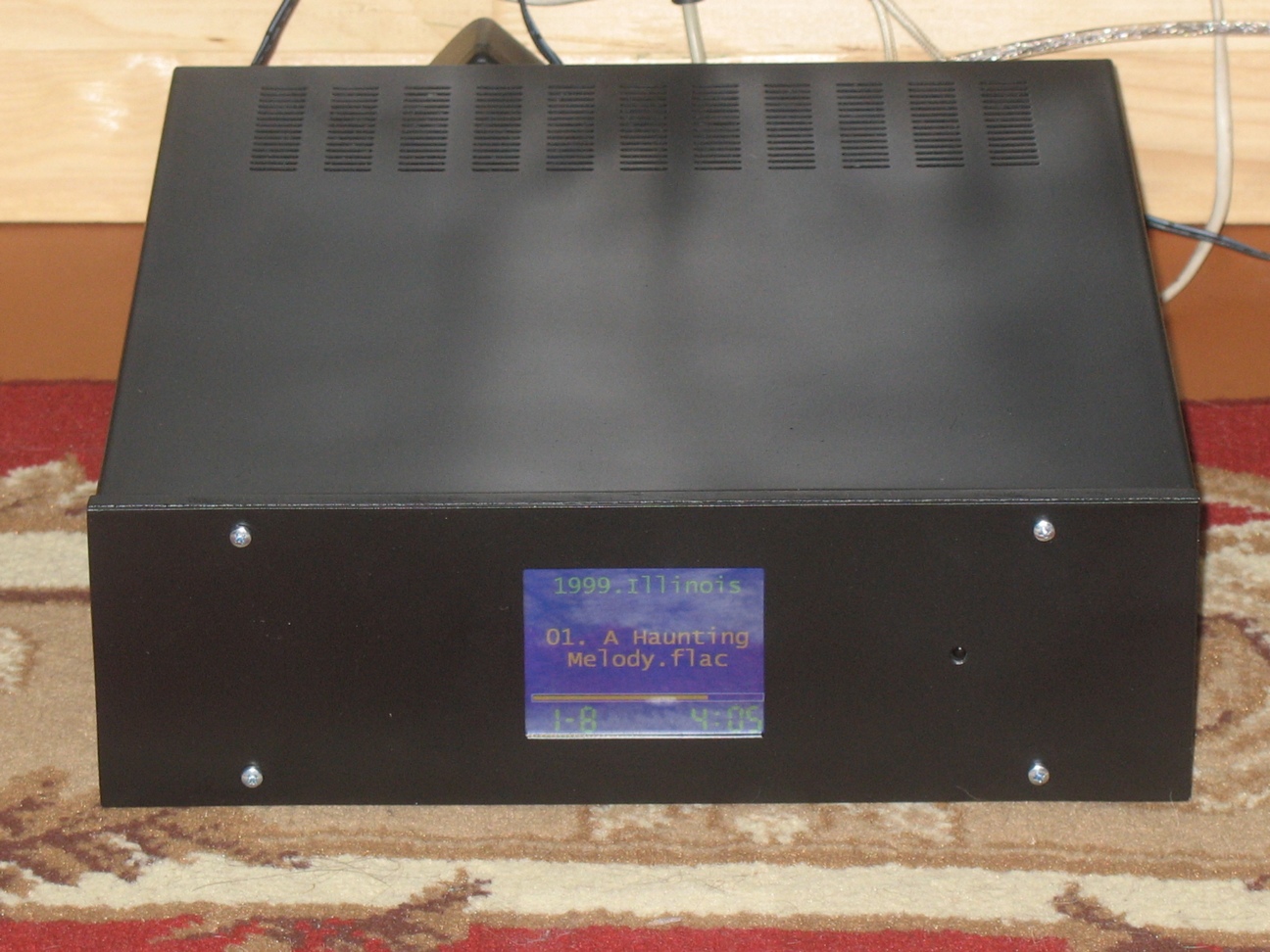

    Сергей, а после перепрошивки 6й версией настройки кнопок пульта сохранятся или надо будет повторно их прописывать?
    ---------- Добавлено в 13:11 ---------- Предыдущее сообщение в 13:10 ----------
    Кстати я наконец то собрал всё в корпус.

    Поздравляю ! А фотки будут ?

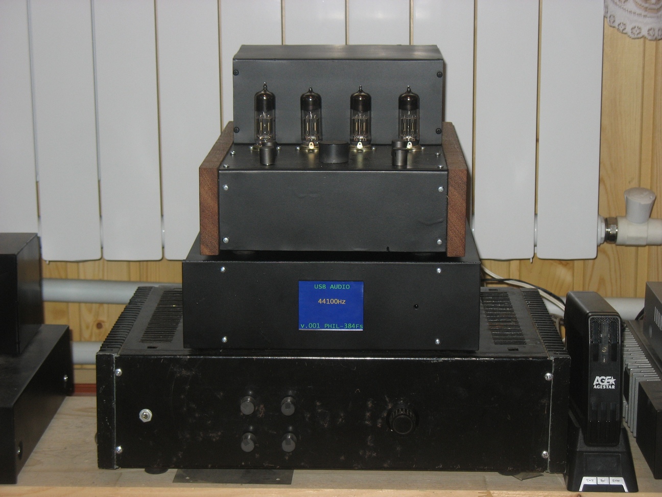

    По умолчанию Re: Мультиформатный USB транспорт
    Вот вкратце.
    Теперь разобраться как все свои аудиофайлы привести к читаемому транспорту виду т.е. .flac
    И разобраться какие оптимальные параметры установить в конфиге для согласования с 6V3.
    Если можно подскажите где про это почитать.

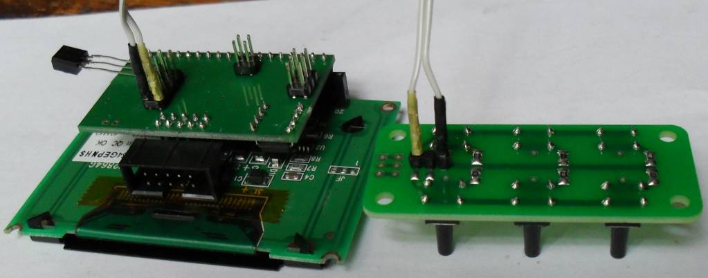

    Подключение платы кнопок к плате контроллера индикации на OLED:
    Резистор 3КOма перенесён на плату контроллера, поэтому отсутствует на плате кнопок.
