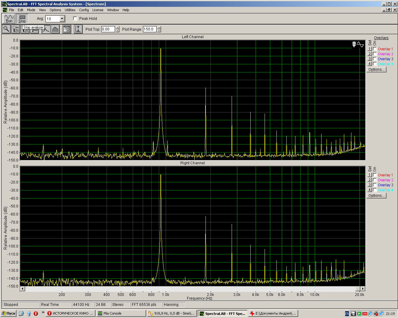

    Чуть позже постараюсь выложить картинки спектра 0002.
    Вот спектр пары LH0002 от национального семикондуктора, выходное напряжение около 2,14 В RMS, нагрузка - десятки килоом. Карточка по входу некалибрована, поэтому и кажет -10db при 2-х Вольтах на входе.
