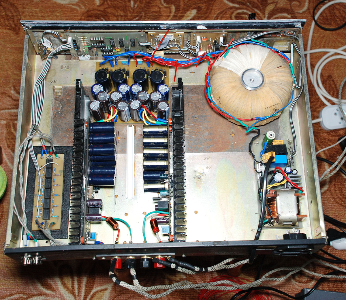

    Подскажите.
    Сделал Z-50, все работает, при тестировании на столе при закороченном входе на выходе не было ни шума, ни фона.
    Есть еще РГ Никитина на микроконтроллере.
    Засунул все в корпус, появился фон 50 Гц. Корпус не был ни с чем соединен.
    Усь практически двойное моно, 1 транс с 4-мя обмотками.
    На корпусе есть напряжение (потенциал) относительно земель.
    Заземлил корпус, фон стал меньше но не пропал.
    Подсоединил общие выводы входов на корпус, фон стал еще меньше.
    Как оказалось, еще есть потенциал относительно дежурного транса, от которого питается вся схема управления РГ вместе с микроконтроллером.
    Соединил общий схемы РГ с корпусом, фон пропал полностью.
    НО…
    В ЦАПе боролся за полную развязку цифровой и аналоговых земель, а тут к аналоговой надо цеплять землю м/к.
    Как быть?

  4. #943
    Частый гость Аватар для 99999
    12.04.2005
    122
    По умолчанию Re: Усилитель мощности ZD-50
    Компоновка, вроде, нормальная.

  5. #944
    10.02.2005
    Королев
    2,986
    НО…
    Как быть?
    Оставить соединение земель. Без него помеха пролезает через межобмоточную емкость дежурного транса и далее через емкость "обмотка - контакты" реле.
    По другому никак. Разве что питать МК от аккумулятора, но смысл в этом минимальный, а гемора с его подзарядкой много.
    12.04.2005
    122
    А можно соединить землю м/к с корпусом через катушку индуктивности, скажем 1мН? Не избавит ли она от помех м/к?
  8. #947
    10.02.2005
    Королев
    2,986
    Современные МК потребляют очень мало и помех не создают. Помеха может быть от динамической индикации, поэтому нужно использовать статическую.

  10. #949
    10.02.2005
    Королев
    2,986
    Индикация статическая.
    Снимите питание с МК и соедините землю дежурного БП с обмотками реле, отключив её от аналоговой земли. Убедитесь, что помеха точно такая, как и при включенном контроллере - т.е. сам контроллер не создает помех.

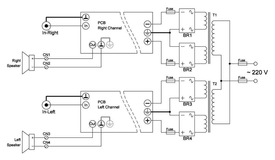

  11. #950
    14.01.2006
    321
    Набросал эскиз соединения плат, ПБ и т.п. - прошу подсказать: где есть смысл соединять земли... (если в данном варианте это, конечно, необходимо)
  12. #951
    05.08.2004
    Piter
    4,846
    Возле входных разъемов скорее всего. Туда же корпус.
    Или вообще ничего никуда не подсоединять.
  13. #952
    14.01.2006
    321
    Да - Nick тоже так сказал (если я правильно его понял)
    А какой вариант будет лучше?
    (источник, в моем случае, - комп со стандартным разъемом 3.5мм - т.е. земля будет соединена как минимум на разъеме звуковой карты компа)
    Последний раз редактировалось Selin; 20.01.2010 в 14:02.

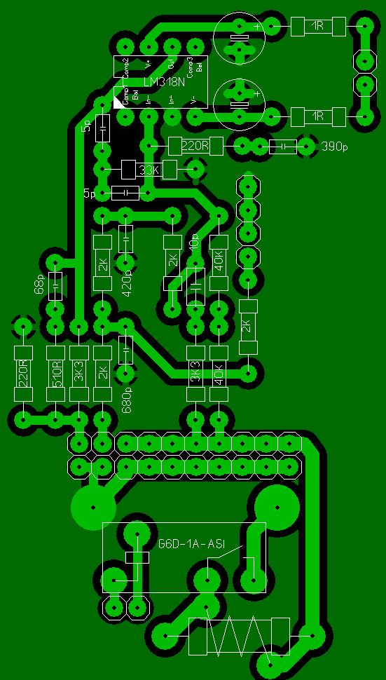

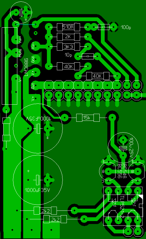

    Nick, привет.
    Делаю софт старт, думаю как прилепить к твоей схеме. А что если отпаять правый вывод R68 и напряжение подавать через дополнительную группу реле софт-старта?
    E=mc^2 ± 3 dB
  15. #954
    Аватар для Nick
    28.03.2005
    NY, USA
    3,606
    Nick, привет.
    Лучше думаю попробовать через оптрон коротить КЭ Q4 R59. Хотя вообще не уверен, что это будет нужно.
    Добавлено через 1 минуту
    Николай, а при наличии регулятора громкости, не лучше соединить земли каналов на нем?
    Да, наверно лучше, но при этом желательно чтобы провода каналов от регулятора до клемм были как можно ближе друг к другу (свитые например) и не слишком длинные. Максим, ты как там ещё слушаешь свой экземпляр ?
    Добавлено через 2 минуты

  16. #955
    30.05.2005
    2,196
    Как предложил я, реализовать проще. На плате есть переходное отверстие, которое можно использовать для впаивания проводка.
    Не уверен что нужно обязательно делать очерёдность включения реле софт-старта -- Мьють? Да я тоже задумывался об этом. К моменту включения мьють, усилитель должен войти в режим, особенно если в качестве резисторов использовать NTC термисторы. Но, всё же, остаётся боязнь из-за дребезга контактов реле софт-старта.
    E=mc^2 ± 3 dB
