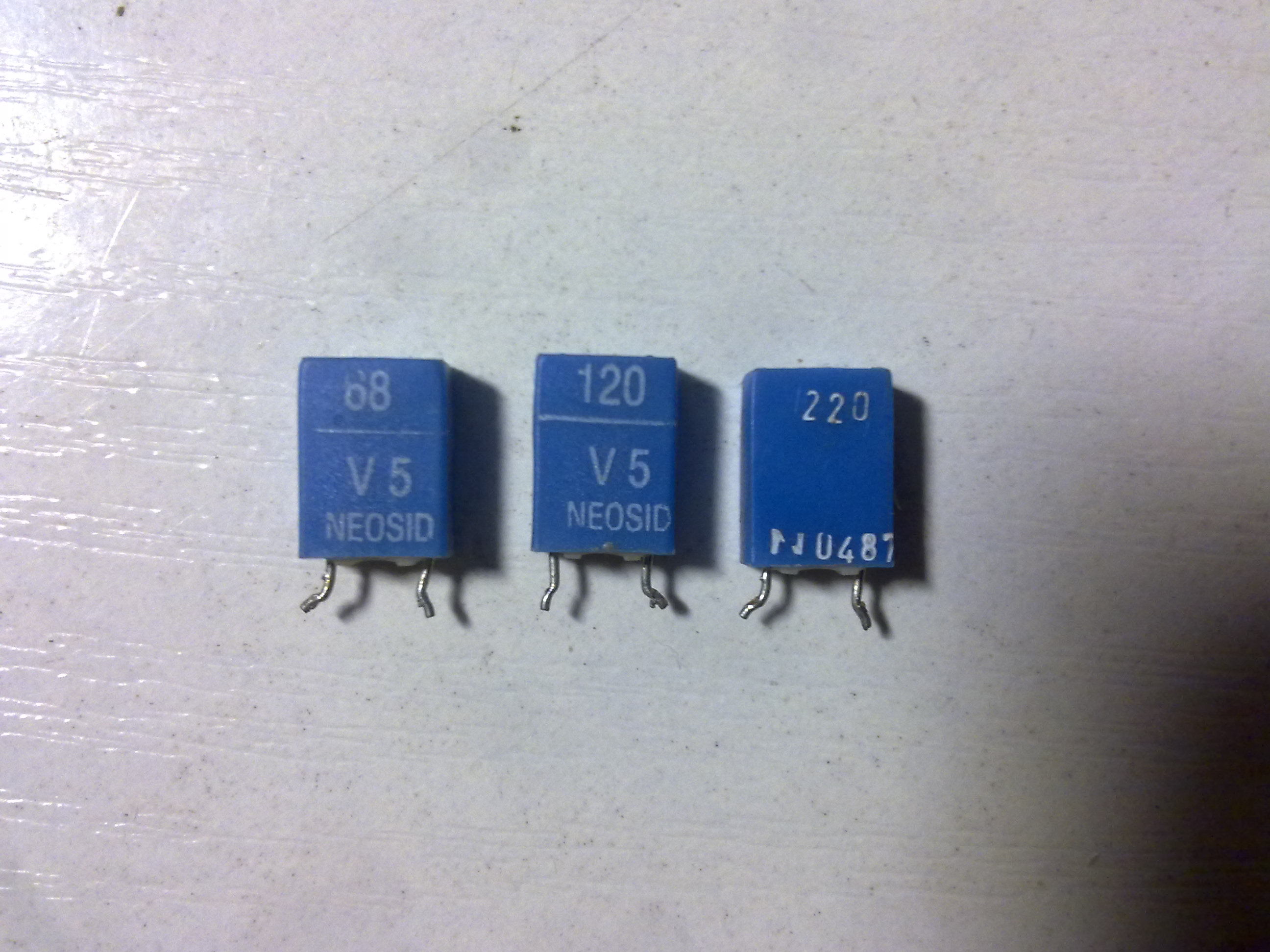

    Да, рано монтировать в корпус - надо побороться! Может ли возбуд из-за активных элементов? У меня сейчас вместо 2sc2705 стоит kse340 (VT9)- может вернуть обратно как в схеме автора и колдовать дальше?
    Вот дома на платах нарыл индуктивность, гляньте какая пойдет (до радиорынка долго)- 68, 120, 220 мкГ я так подозреваю.
    Попробуйте на 120мкГн.

    Замена дросселя исправила ситуацию - поставил на 120 мкГ, кондер Сх = 10 пФ, возбуда нет, полет нормальный.

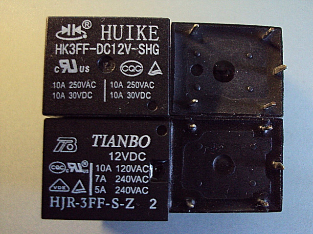

  21. #960
    Частый гость Аватар для newbie
    24.10.2011
    203
    По умолчанию Re: Усилитель Шушурина на импорте
    Soft-start.rarНажмите на изображение для увеличения.
ID:	191339Здравствуйте.Нашел вашу схему софт старта.Вот такие реле подойдут?
