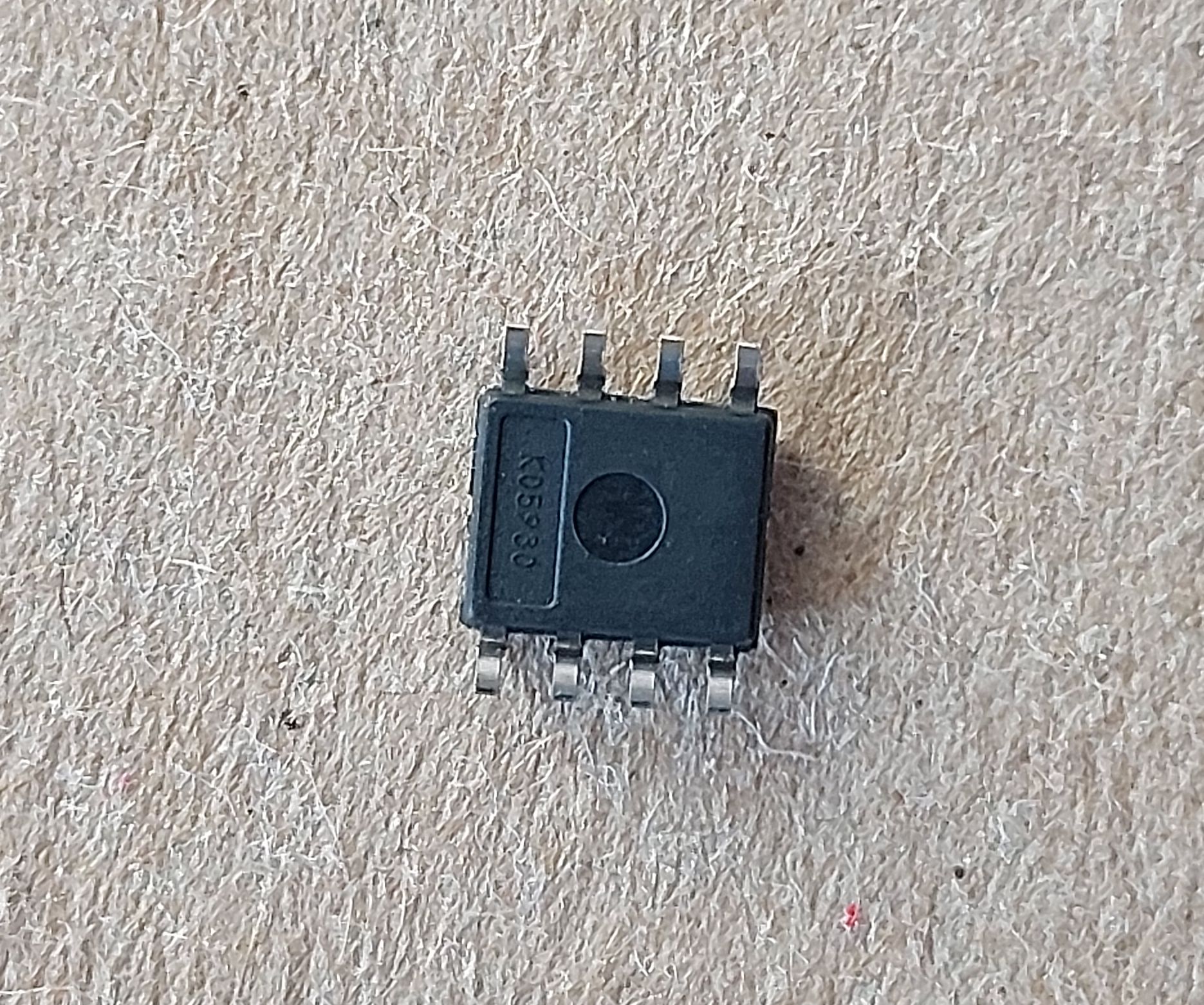

    А вот эта подскажите фейк или оригинал?
ID:	469783   Нажмите на изображение для увеличения.
  5. #9524
    внешне неотличимо от настоящего чипа, ни одной зацепки не вижу.

    Цитата Сообщение от GreyS Посмотреть сообщение
    Нет
    Нет это оригинал или фейк.
    Просто позвонил менеджеру,он сказал что произведено в китае, завод Texas Instrument.
    Точно пожалуйста напишите фейшк нифейк?
    Дома их можно на фейковость проверить? Может есть ссылка на ресурс?

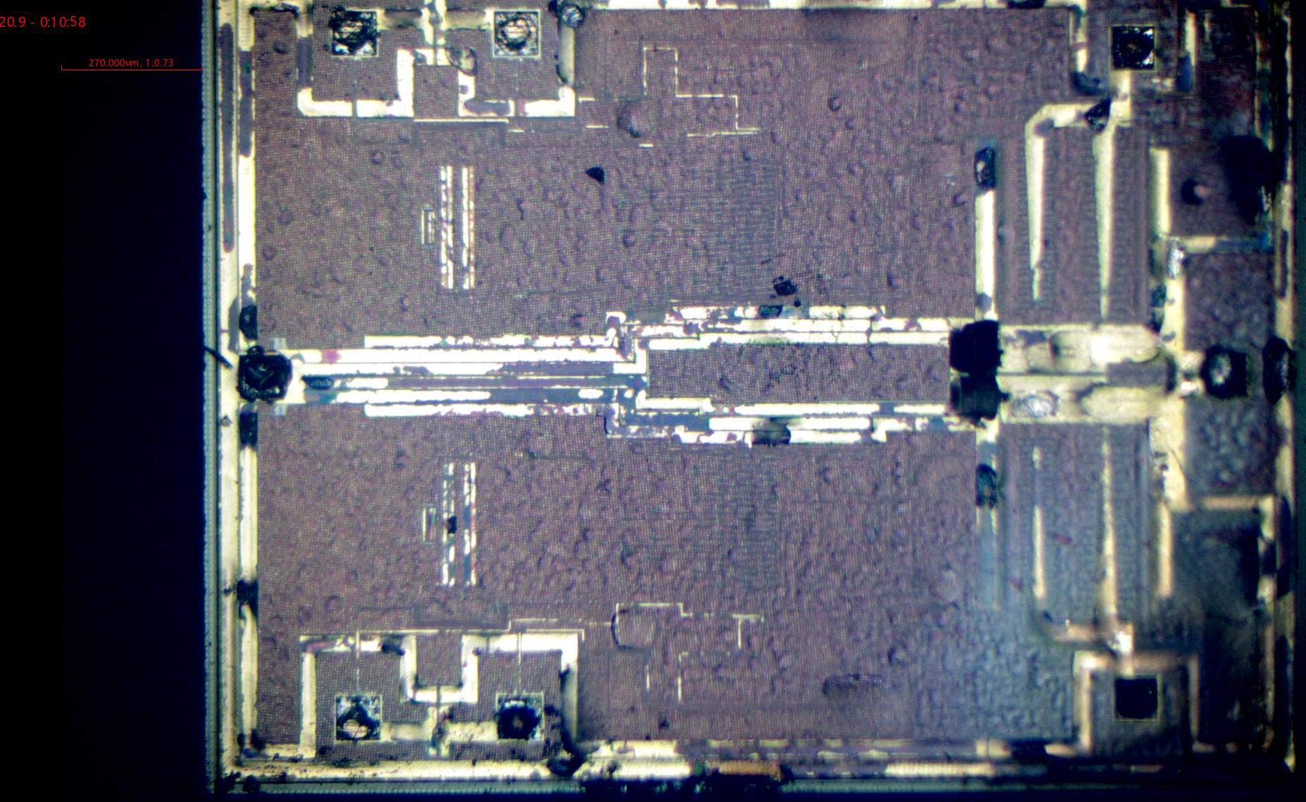

    тяжело вас понять, видать русский у вас не родной, но если хотите 100.00% точности, берите микроскоп и смотрите на кремний(сожгите над газовой плитой пластик и всего делов). Сравнивайте с настоящим(я на diyaudio.com давал картинку, вроде и на влабе тоже, в теме выбора микроскопа), хотя бы с небольшим увеличением уже увидите.
    1656, как и прочие оу техаса, покрыты сверху некоей черной сеткой, потому разглядывать особо нечего, кроме общей разводки питания, которую никто подделывать не станет, вот её и сравнивайте.
