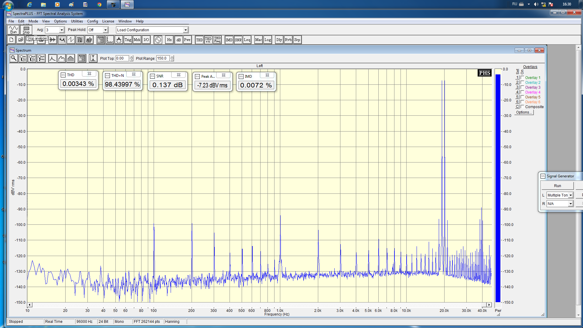

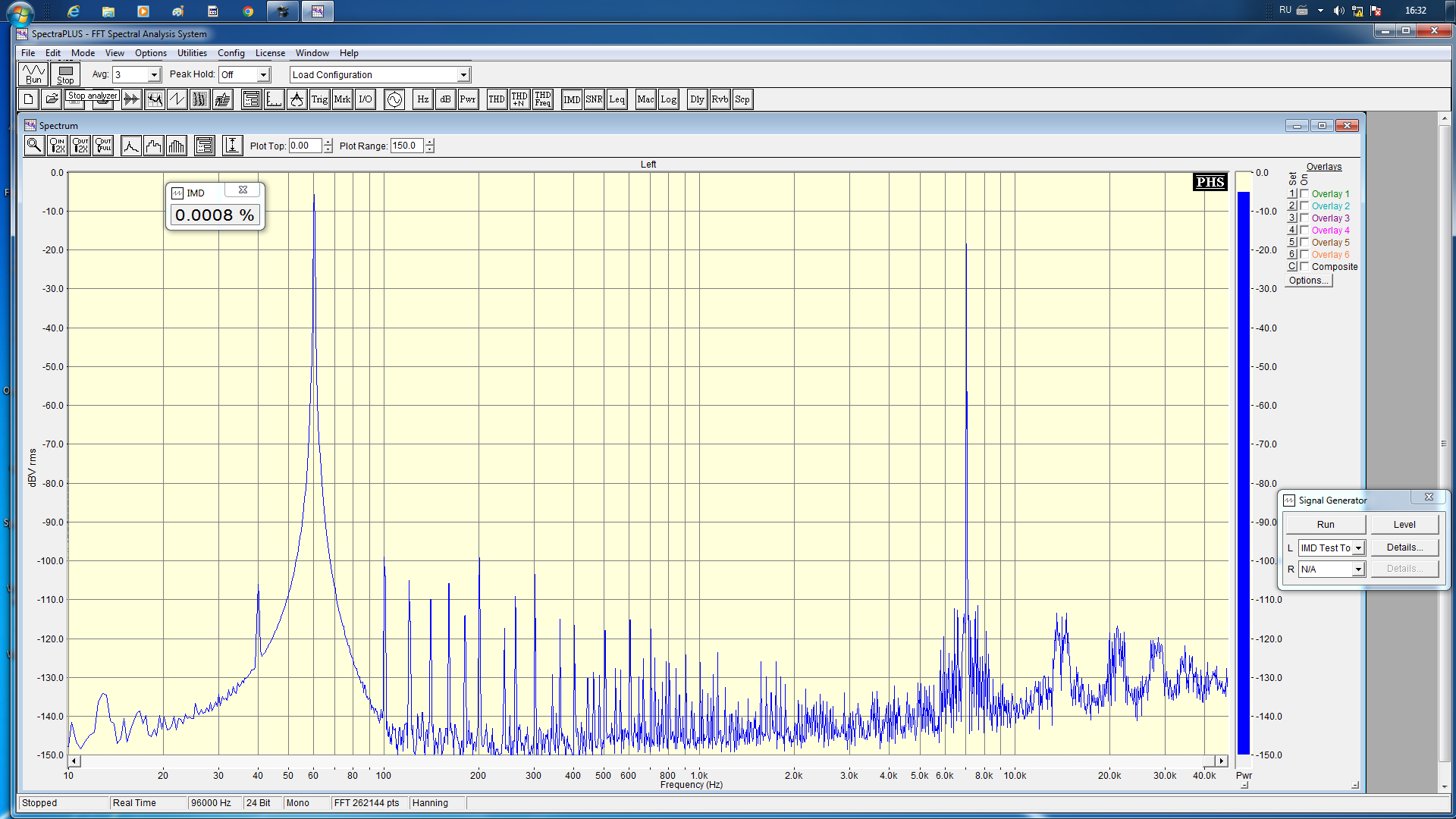

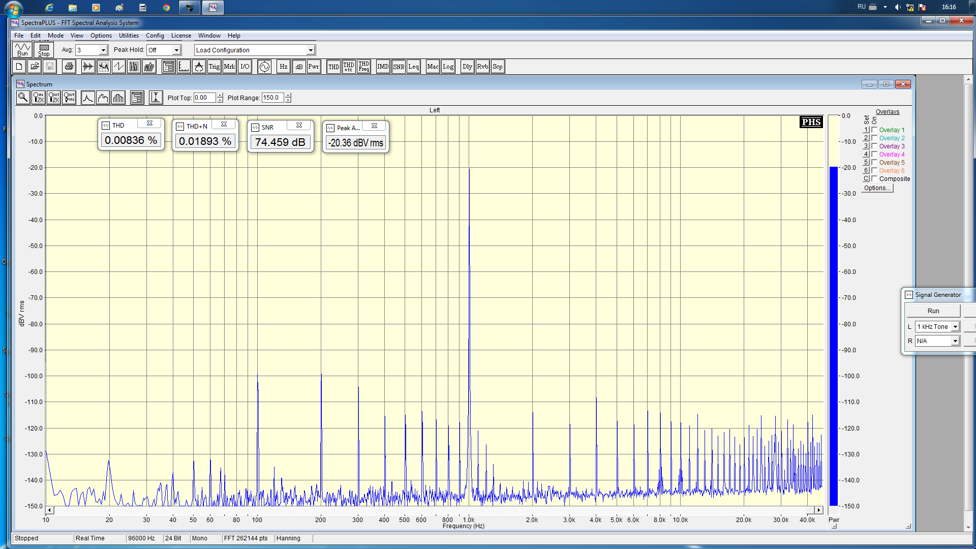

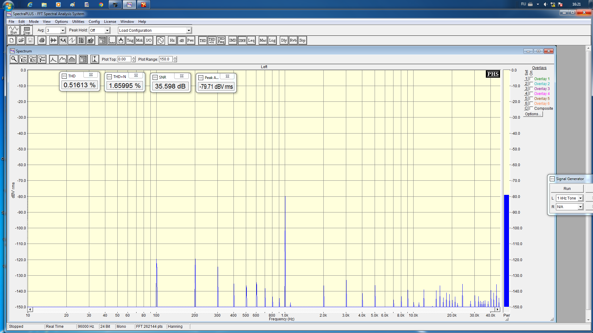

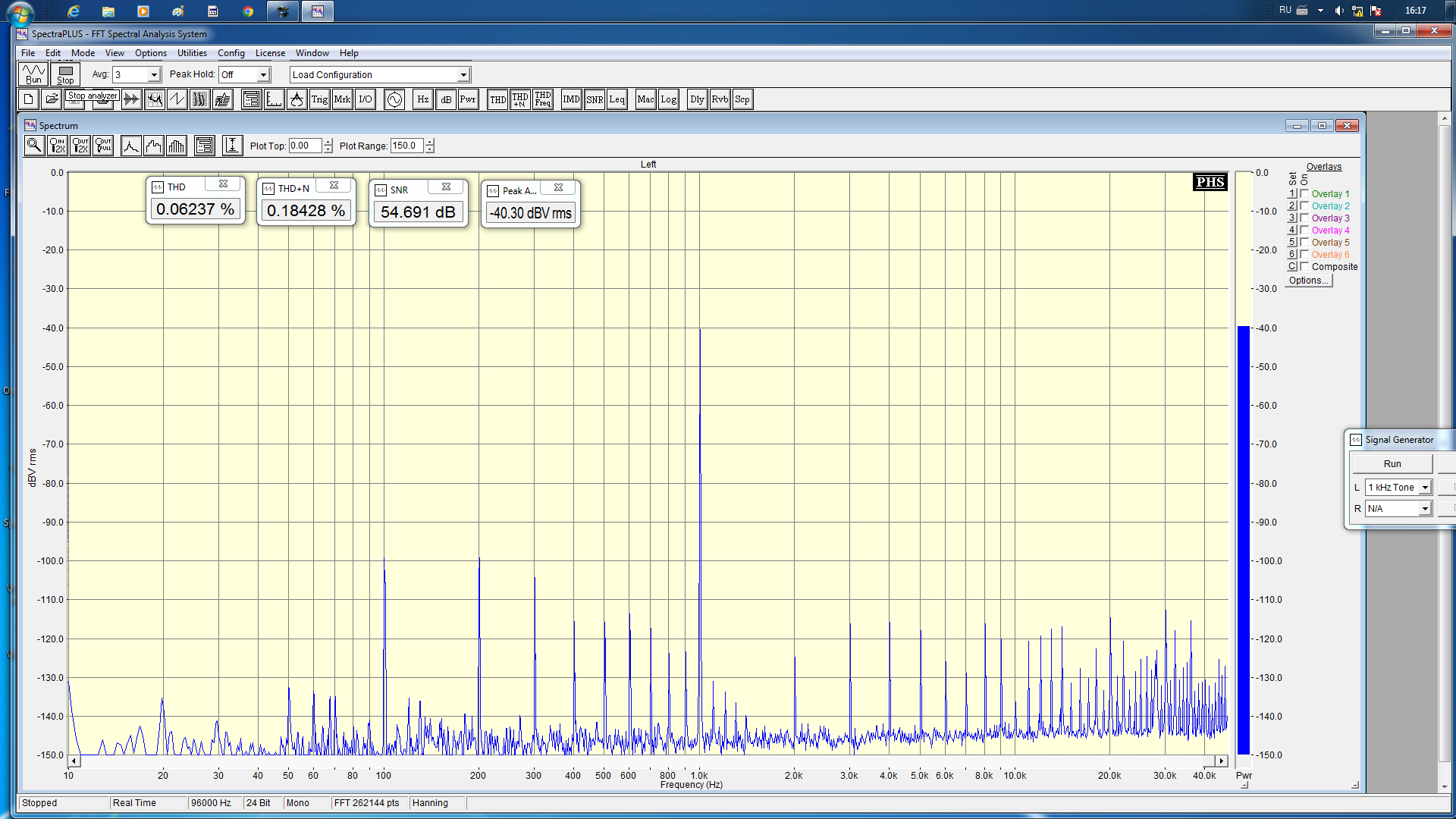

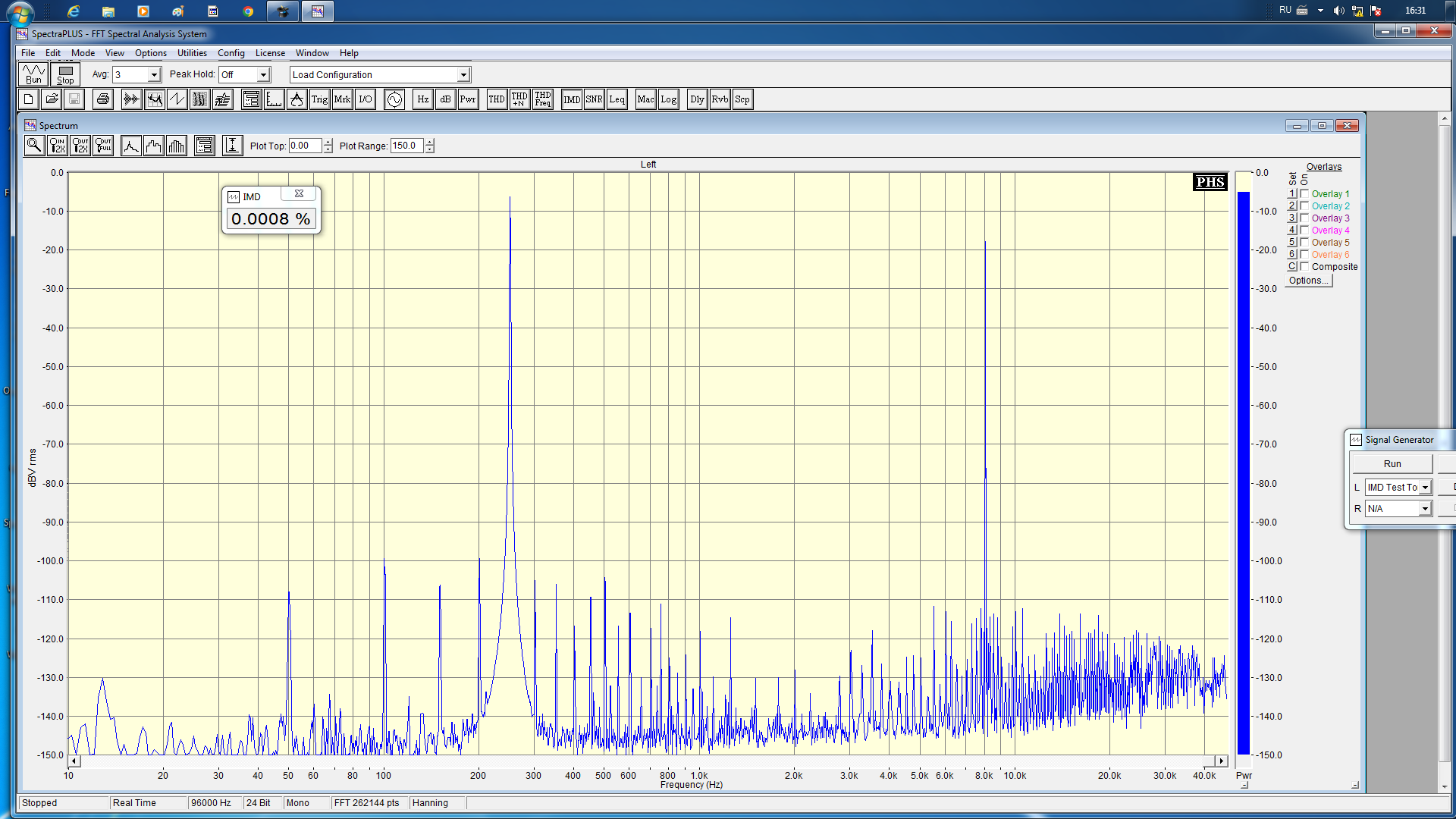

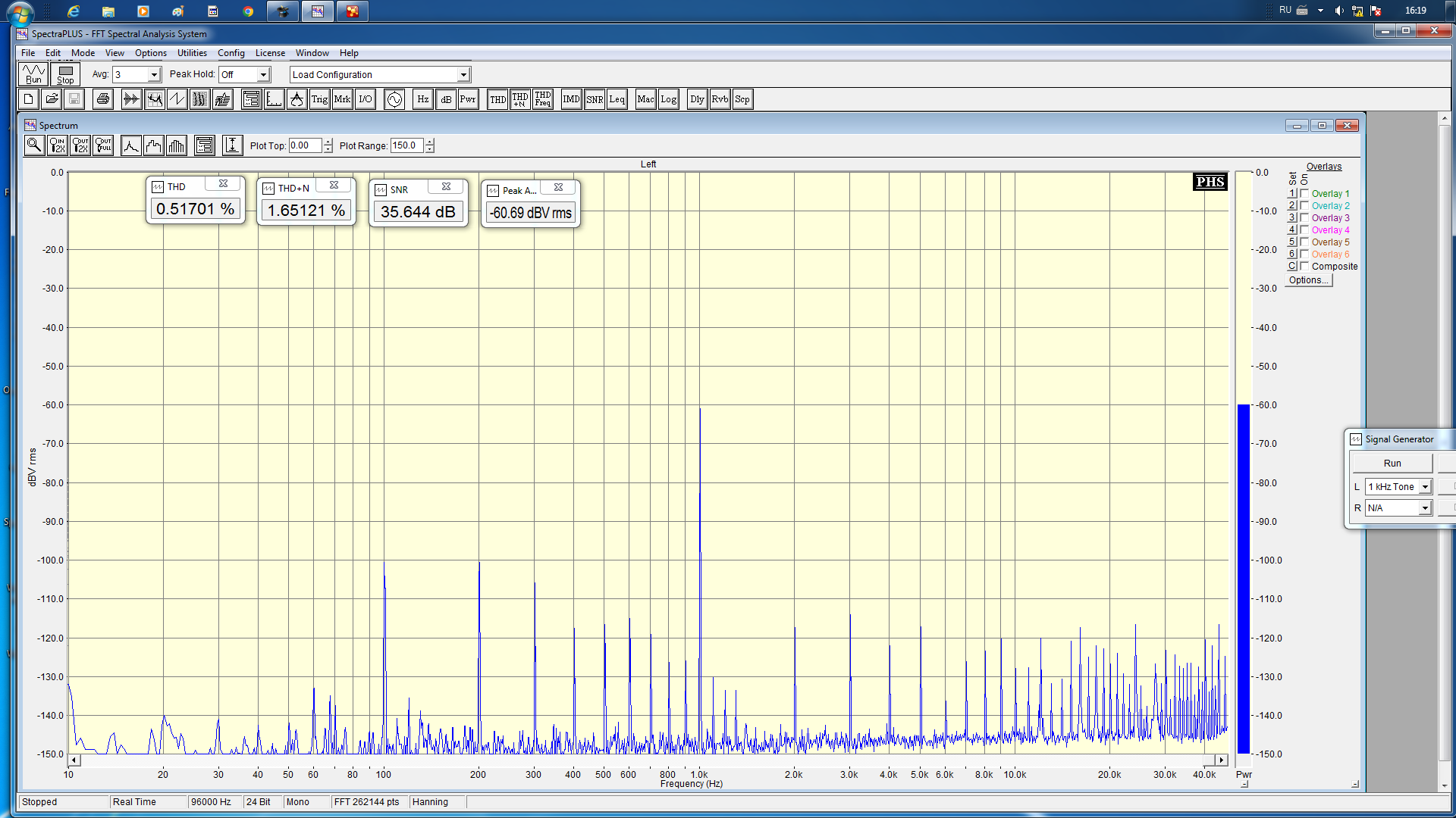

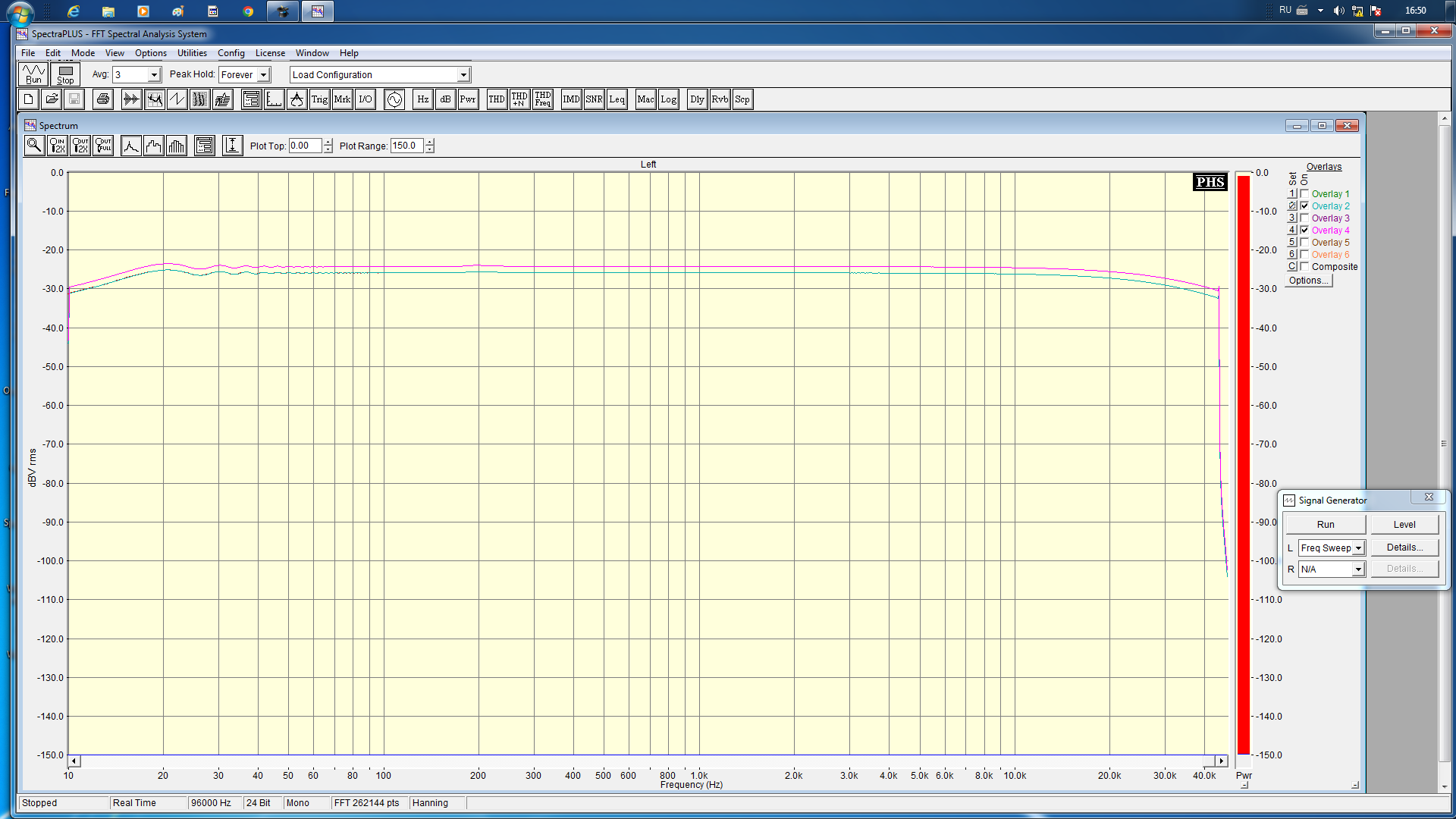

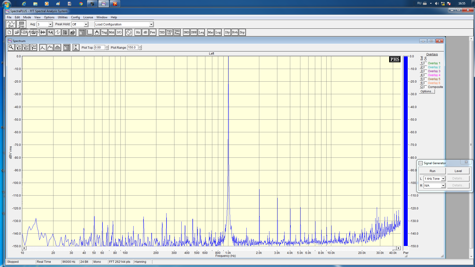

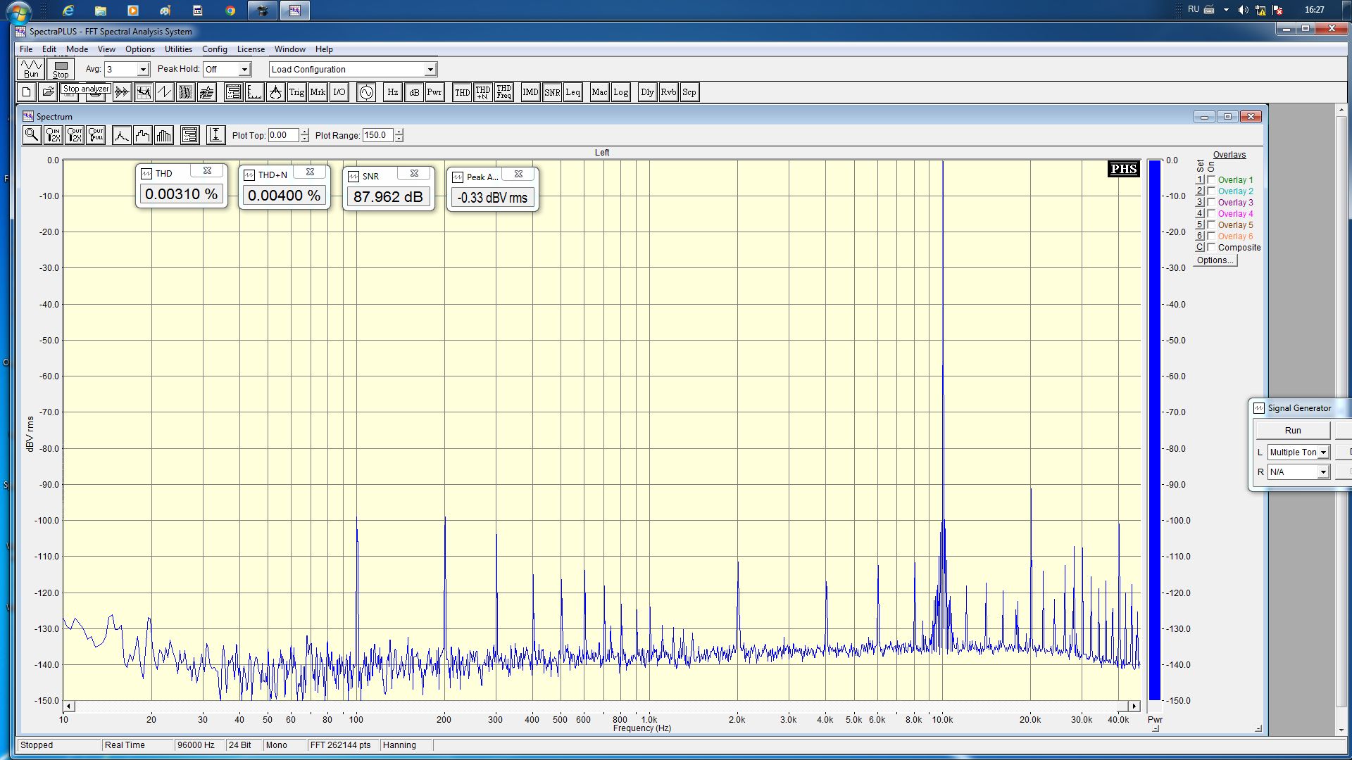

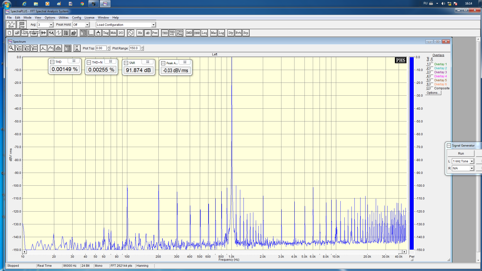

    Прошу меня извинить, ввёл всех в заблуждение. Сейчас перемерил - нет никакой постоянки, правый - 3,6мВ, левый - 2,4мВ. Не знаю, что я там в прошлый раз намерил, старый стал наверно. Так же перемерил Спектраплюсом как советовал dortonyan, как-то спектры огорчают, -20 и -40 выставлял уровнем выхода, -60 и -80 уровнем входа (не хватило шкалы). Замкнул конденсаторы на выходе - спада на низких не стало. Последнее изображение - карта сама на себя.
    Нелинейности самих ЦАП нормально, правда на -60 и -80дБ надо перемерить нормально (см. ниже).
    А линейность выхлопа конечно не очень. Но на сколько я знаю, у такой схемы она всегда была не очень. Это же схема для "музыкальности" в первую очередь, а не для линейности.
    Ну а чтобы была линейность, надо делать стандартный ИУ каскад + диф. ФНЧ. В ИУ лучше использовать LM6171/6172 или что-нибудь из широкополосных FET, типа OPA828. В ФНЧ выбор попроще: 5534/4562/1656.
    Это как "уровнем входа"? И что значит "не хватило шкалы"?
    Снижать уровень нужно на выходе ЦАПа, по другому нет смысла мерить. Что мешает задать в спектраплюсе уровень сигнала генератора -80дБ?
