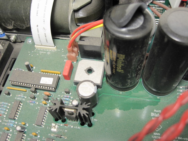

    В цапе вздулся один кондёр 50V 1000uF, соответственно стоит вопрос, стоит ли менять остальные, у меня нет статистики по Fujicon, никогда их не видел, может просто кондёр бракованный был или может быть кто то видел, что они массово вздуваются...

    Вздувшийся электролит говорит о :
    1) Переполюсовке
    2) Большем действующем напряжении, чем его рабочее, поданном на конденсатор
    3) Подделке под
    Fujicon
    Следует добавить о наличии большой величины пульсаций в цепи ,которую он блокирует\фильтрует или наличии ВЧ составляющей,значительной величины.
    1) Переполюсовке
    3) Подделке под [/FONT][/COLOR]Fujicon
    4) длительной эксплуатацией с током пульсаций, большим, чем допустимый.
    Что в свою очередь говорит о том, что допустимый ток очень мало, и кондер - дрянь.
    1) Переполюсовке
    3) Подделке под Fujicon
    А если в Манитоше вздулся - причины те же? )) или опять золотые надписи говорят о ....
    Это говорит о том, что Маня и Тоша сами конденсаторов не выпускают, их подвели недобросовестные смежники.
    не упомянулись тяжёлые температурные условия в дополнение к перечисленным.
