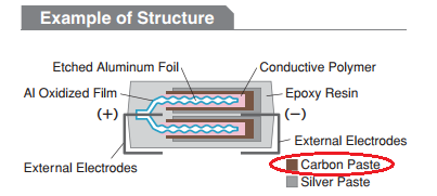

    По умолчанию Re: Конденсаторы
    Конденсаторы серии ECAS – это прежде всего стабильность емкости на высоких рабочих частотах и температурах. В технологии производства полимерных конденсаторов серии ECAS используется алюминиевая фольга для анода, и твердый проводной полимер для отрицательного катода. Высокое значение емкости полимерных конденсаторов и низкий ESR обеспечивают низкий импеданс на высокой частоте (до 500кГц), что в свою очередь обеспечивает превосходное подавление шума и поглощение пульсаций.
    Не смотрели осцем, что на выходе по частотам, а то, глядишь звуковой сигнал тоже слегка отфильтровался?
    Проверил в другом устройстве, не плеере, в качестве разделительных они выиграли биполярные силмики (прогретые) с шунтом 0,22 мкФ np0.
    Приятней слушать что-ли
    А может силмики подделка оказались.. Хотя я их разбирал, структура плёнки совпадает с заведомо оригинальными. Я ещё проверю с другими силмиками, или с БГ, интересно

    ---------- Post Merged at 04:00 ---------- Previous Post was at 01:29 ----------
    А вот кстати их структура
    Примечателен карбон (графитовая паста/клей). Я его разбирал выше, внутри он был чёрный
    правда в даташите карбон, кроме этой схемы, нигде больше не упоминается.
    даташит - http://www.murata.com/~/media/webren...ymer/c90e.ashx

    Вообще интерено бы услышать ещё мнения по ECAS*ам или аналогам, если есть опыт.
    Я в свое время набрал SMD полимер-органических конденсаторов SANYO.
    Но ставлю их в питание цифры, т.к. они низковольтные
