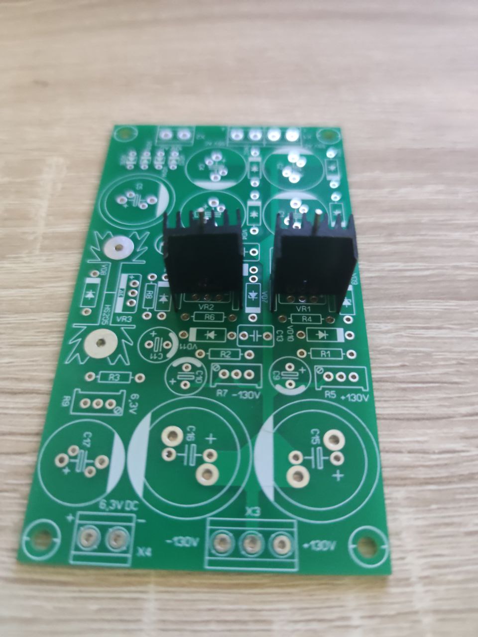

    ---------- Сообщение добавлено 07.07.2024 в 11:25 ---------- Предыдущее сообщение было 06.07.2024 в 21:26 ----------
    Усилитель у меня на стадии сборки, хочу высказать замечание по печатной плате усилителя. Отверстие для вывода Protect очень маленького диаметра. Применил вывод от разьёмов толщиной 0,75мм, он в отверстие Protect не входил и пришлось вывод стачивать надфилем до толщины примерно 0,5 мм. Просто написал для того, что может быть будет второй заход для покупки плат всего комплекта усилителя, можно доработать указанные недостатки. С уважением.

    мерил радиаторы HS-077, по размерам не подходят
    Не знаю что вы мерили, но отлично подходят, только нарезку нужную найти бы
    на али нашёл не крашеные да и лучше чёрных пожалуй

    Я купил подобные...
    Есть у китайцев косяк - они отверстия сверлят слишком низко и в результате поставить TO-220 та ещё история.
    Потом купил эти:
    https://aliexpress.ru/item/100500538...00032834614555
    Но опять китаец прислал не те! (а те, что по ссылке выше). Написал отзыв там. Слава Богу, что хоть отверстия просверлены нормально по высоте.
    Дмитрий.
    Поставить, на крепежные винты, втулки необходимой высоты. (или удлинить крепежный элемент)

    Когда к радиаторам HS-077 прикрутишь микросхемы стабилизаторы и поставишь в отверстия выводами, рёбра радиаторов упираются в диоды VD5, VD6, C12. Впрочем как хотите так и делайте.
    ---------- Сообщение добавлено 14:03 ---------- Предыдущее сообщение было 13:56 ----------
    Вот эти радиаторы скорей всего станут нормально.
