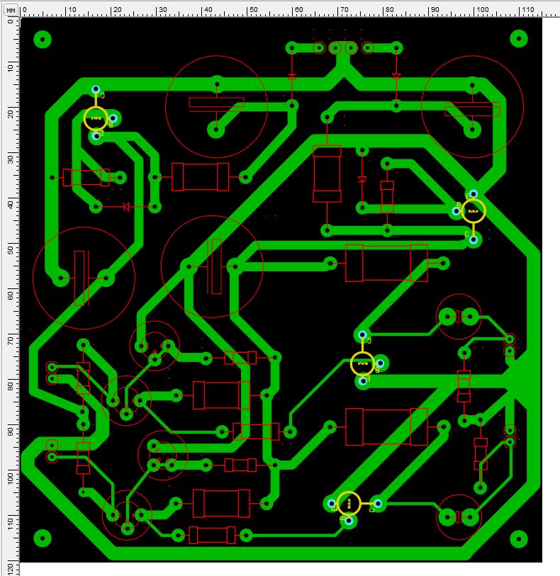

    Давай уже делай.
    Там совсем немного надо - два питания и хорошие кондеры на выход.
    Попробовать не сложно.

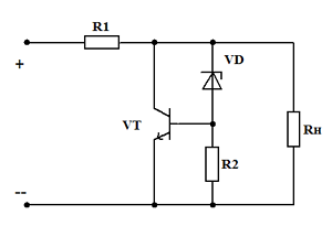

    Так вот самое сложное и состоит в определении структуры схемы.
    -Питание: два одинаковых параллельных двухтранзисторных стабилизатора, с П605 на выходе. ( готовой схемы не нашел, буду сам колхозить).
    -собственно сам преобразователь, что, в обязательном порядке с ОБ, или все же можно еще попробовать по типу выхлопа Семынина с пассивной фильтрацией, или его же, только с диф. входом? То есть, вариантов милион.
    Абассик не такой уж дегенерат
    Я знаю одно, что он реально "слышит". Доказательством этому у меня есть кусок обмоточного лакированного провода, диаметром около 1 кв.мм, времен рейха и кусок константана, звучание которых повторить другими не получается.
    я бы шагнул в сторону ламп
    Шагнул, в сторону общей сетки (ОС). Звук неповторимый, но... массогабариты.
    C5-16 тоже будете ставить?
    Внимательный. Это для другого проекта, но на снимке оставлены специально для проверки бдительности.

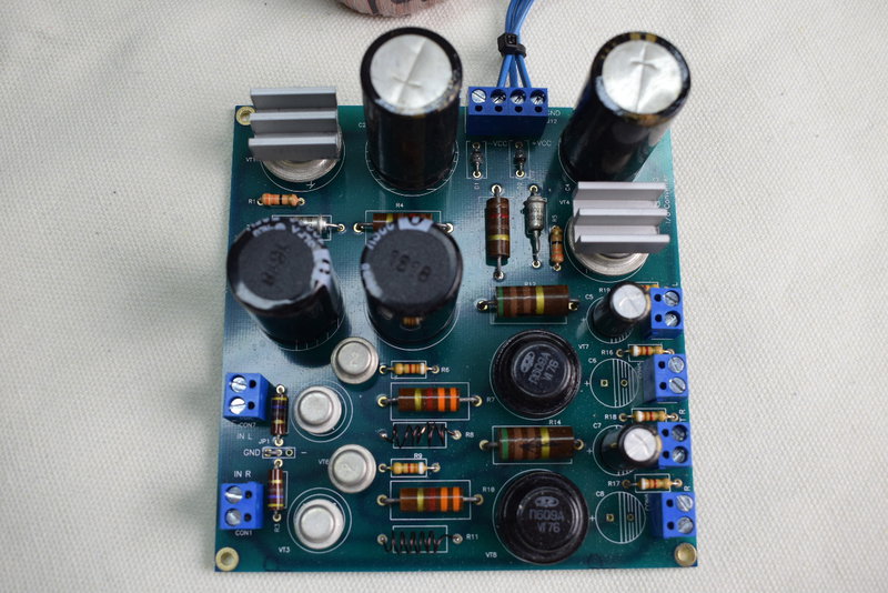

    Если делать с ОБ, то по этому образцу, но с изменением номиналов резисторов и входных транзисторов:
ID:	319931 Стабы по такому принципу: Нажмите на изображение для увеличения.
ID:	319953 И получится что-то типа: Нажмите на изображение для увеличения.
ID:	319954 Нажмите на изображение для увеличения.
    По количеству деталек сходится.
    Последний раз редактировалось Зёбра_; 17.05.2018 в 21:03.

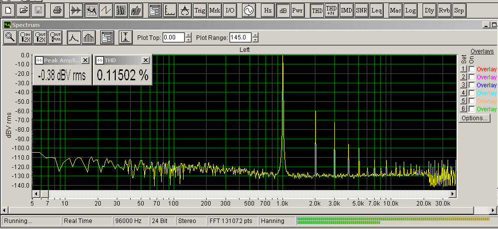

    Заразившись от коллеги Анатолия замакетил выхлоп с ОБ на германии. Поскольку из всей кучи имевшихся в наличии МП-шек МП11 нашелся только один, пришлось сделать на других, МП21. С переворотом питания, естественно. В повторителе П605. Питание пока штатное, параллельных стабов пока не делал.
    Замеры мало чем отличаются от аналогичного выхлопа на КТ602.
    Звучание показалось более спокойным, тихим, чем на кт602, возможно это связано с низкой граничной частотой германиевых транзисторов и меньше вч помех пролазит на выход. Несмотря на "страшные" спектры звук вполне себе, послушал Металлику, все нормально, каши и грязи нет.
    Сергей

    По умолчанию Re: Простой ЦАП на PCM63(PCM58) для I2SoverUSB
    Наверное и стабилизатор на германии все же имеет не маленькое значение. По этому и такой отзыв .
  8. #927
    Да германий в стабе - дело пятое. Важнее, что он параллельный и параметрический. Не думаю, что какой-нибудь BD140 в таком включении будет значительно отличаться.
