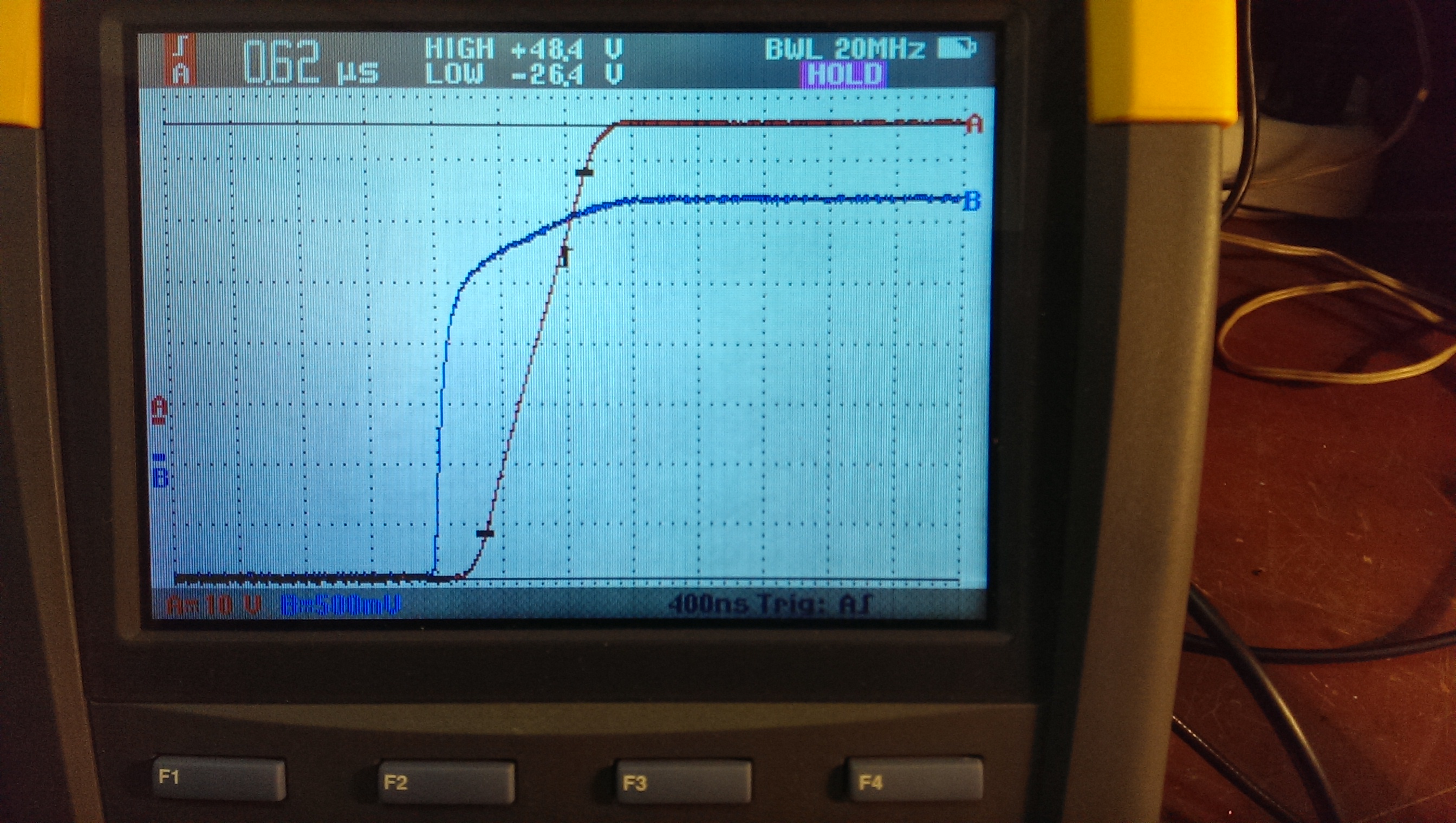

    10 кГц , синий вход, красный выход.
    Это сколько получается? 80 в/мкс
    Андрей Константинович
    Получается что за микросекунду он набрал всю амплитуду( клетка 400нс, и думаю входной фильтр на 1МГц RCR стоит на ПП), то есть 1Мег полоса где то. С ростом амплитуды скорость есс..но увеличится.

    Сами то довольны результатом? Кода слушать и на чем будете?
    На данном этапе доволен. Схема и ПП отработаны отлично.
    Слушать буду только после полной сборки УМ в корпусе со всеми элементами конструкции - провода, разъемы и т.д. и т.п. АС у меня HECO Celan GT-302, источники выше указывал...
    ---------- Сообщение добавлено 14.53 ---------- Предыдущее сообщение было 14.47 ----------
    Входной фильтр стоит и C8 решил оставить... все точно по схеме. Больше амплитуду не делал, т.к. нагружал УМ на динамик. Поэкспериментирую более глубоко на втором канале и, затем, на конструкции в целом.
    Посмотрю может FLUKE считает скорость нарастания, если да, то приведу значение для точности.
    Обязательно смотреть под нагрузкой, и давать полную возможную амплитуду....
    ага, и считать от пика до пика
