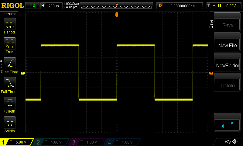

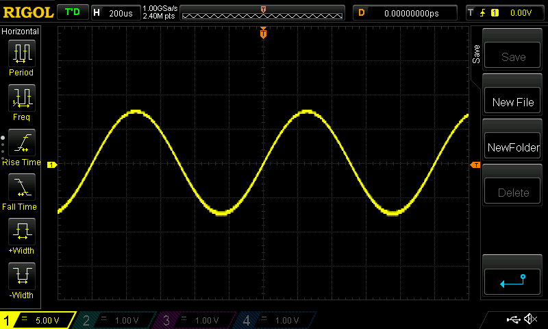

    Вобщем разобрался в сложной ситуации Дело было в РГ - он у меня через реле включается и был фактически не подключин, усилитель остро реагирует на входную нагрузку. Без нее начинает генерить.
    В итоге вот что намерил:

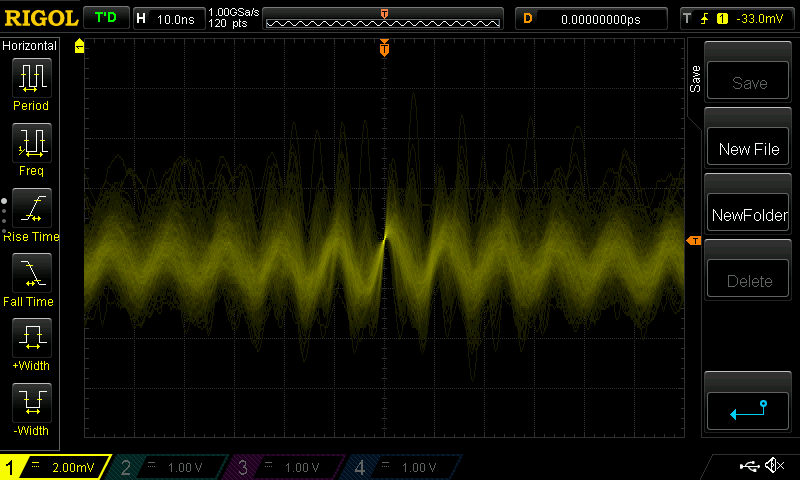

    А это видимо наводки без подключенного источника, в положении минимальной и максимальной громкости (примерно одинаково в двух каналах):

    В итоге слышимого шума в наушниках нет. Пока подключал FIIO X5 II, звук радует. На наушниках Sennheiser HD555 с Bene Gesserit играет лучше, чем от встроенного в плеер усилителя. Не разительно, но разница хорошо слышна. С Sennheiser HD700 звук еще приятнее, но с плеером не сравнить - он их не тянет в принципе (150 Ом однако). Усилитель получился компактный, надо к нему соответствующий корпус организовать, пока все по временной схеме играет. Как сделаю подключу к нормальному ЦАП.
    Переведенная в класс "А" THS6012 играть будет несравнимо лучше. См. схему Виктора Корсакова (ViktKors).
    Раньше, у Дионисия на выходе THS стоял Т-фильтр и THS-ка активно генерила, потому, что величина первого развязывающего резистора в этом фильтре была недостаточна.
    Все мощные ТОС-ники: THS6012, AD815/816 генерят, если величина отвязывающего резистора на выходе ОУ, меньше 2,0-2,2Ома (см. тему о LYNX HA40 и бинауральный MERLION).
    Сейчас на выходе стоит развязывающий резистор недостаточной величины - 1,8 Ом. Ситуацию немного спасает L1

    Есть смысл заменить на 2-2,2 Ом ? L1/L2 я зашунтировал резисторами 33 Ом.
    Есть, т.к. все экземпляры AD815ARBZ-24 (LYNX HA40v2v3) и AD815AYS (LYNX HA49 если убрать катушку на выходе) генерили когда резик на выходе был меньше 2,0-2,2 Ома.
    То же самое и с THS/TPA
    Еще одно: если катушка на выходе типа BLM на ферритовом сердечнике, это тоже плохо. Надо чтобы катушка была без железного/ферритового сердечника. Диаметр провода где-то от 0,4мм и толще (достаточно длины 50см-1м провода).
