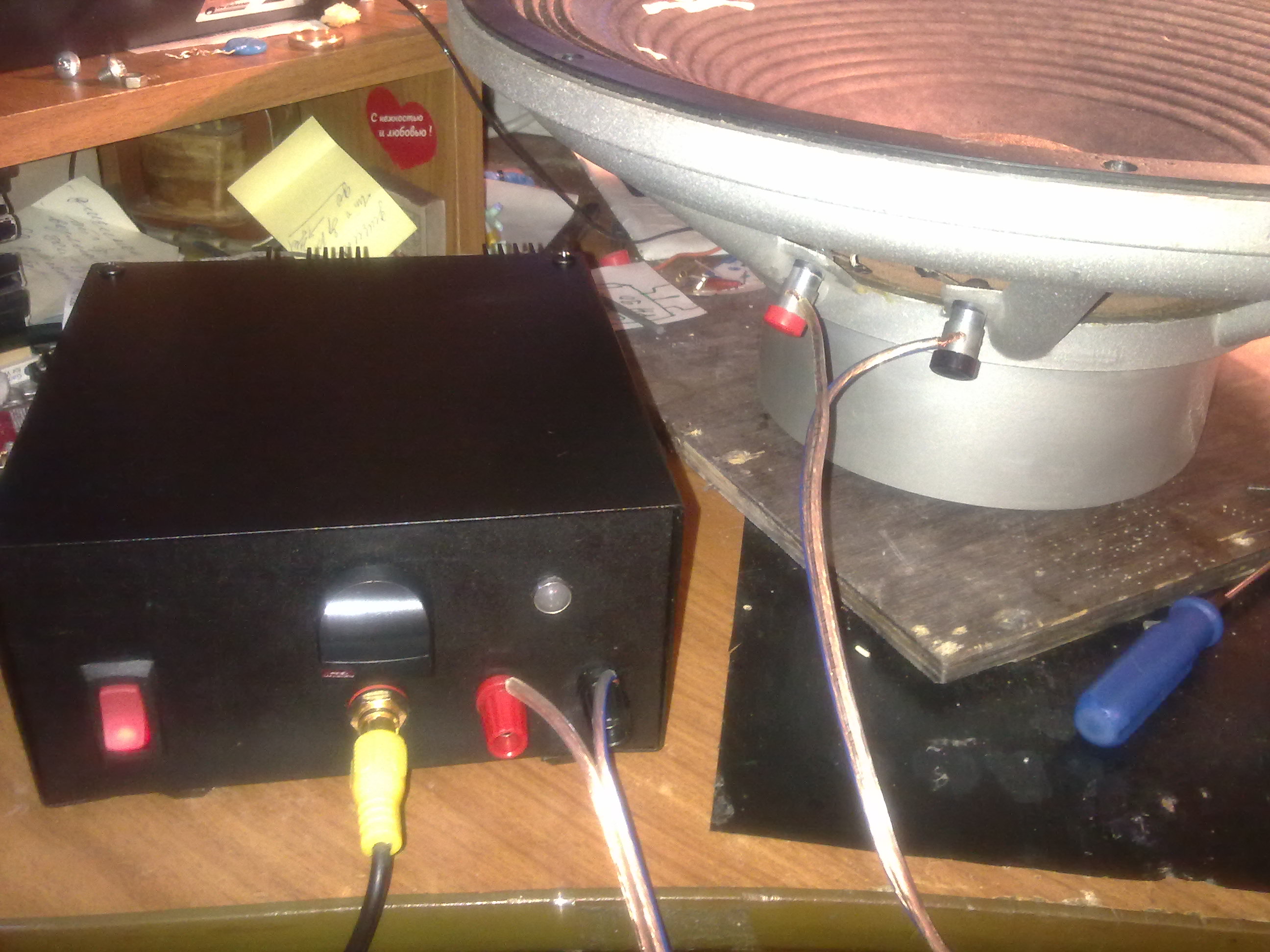

    По умолчанию Re: Симметричная топология Холтона На биполярах, биполярно-мосфетный гибрид
    Смотри картинку.

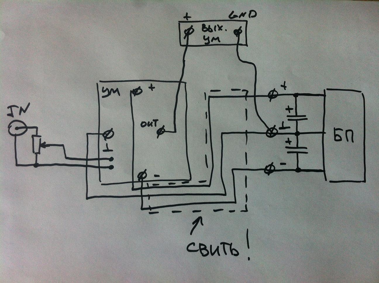

    Илья! Замечательно, провода питания перевили, а выход остался большой петлёй.
    Это, конечно, намного безопаснее, чем петля из силового питания или силовой земли, но всё же - ток выхода будет давать своё поле и подвержен наводкам, например, от трансформатора.
    Предлагаю попробовать как я рекомендовал ранее - параллельно силовому жгуту от большого фильтра БП, увязав с ним, пустить выход витой парой, земля+выход. Землю взять с силовой земли платы. Эту витую пару распаять землёй на мекку БП и, не разрывая её, вывести на контактную колодку. Так минимизируется площадь петли с током выхода - будет меньше шансов наловить помех. Учитывая, что в силовом жгуте от БП к плате, выход будет идти своей витой парой, есть надежда, что помех от питания в жгуте выход не наловит. Прим.: шаг повива у витой пары с выходным сигналом в жгуте должен отличаться от шага повива остальных витых пар питания.
    Последний раз редактировалось Nikolay_Po; 19.04.2013 в 10:07.
    Nikolay_Po, чего то я запутался, откуда чего брать будем? Минимальное количество проблем получится, если взять выход с платы, и землю выхода оттуда же, с силового полигона, причем рядышком с вводом земли по центру. Все это свить и отдать на клеммники максимально далеко от входных цепей. Но тут полигон силовой расположен совершенно ахтунговым образом - аккурат вокруг малосигнальной части, так что неизвестно, что будет хуже - забрать землю нагрузки с мекки, по возможности все компактно перевив (это не нарисовано на картинке), или таки с платы. Но вообще на плате мне нравится больше, см. Волжская Рысь v.2.
    Как вариант, витую пару на выход с меккой не соединять, а снять только с платы. А то на моём рисунке выше получается, что падение напряжения на силовой земле между меккой и платой будет выходить на клеммы АС. Брать землю для АС прямо с платы будет лучшим вариантом.
    А, Илья опередил:
    ...Минимальное количество проблем получится, если взять выход с платы, и землю выхода оттуда же, с силового полигона, причем рядышком с вводом земли по центру.
    ---------- Добавлено в 10:17 ---------- Предыдущее сообщение в 10:12 ----------
    ...Но тут полигон силовой расположен совершенно ахтунговым образом - аккурат вокруг малосигнальной части...
    Был у меня такой опыт. Берём изолированный монтажный провод хорошего сечения. Из него выгибаем кольцо по форме силовой части. Накладываем на плату и запаиваем на контакт силовой земли. А напротив, там, где выходная клемма, распаиваем выходную витую пару: один конец на выходную клемму, друой - на другую сторону кольца из монтажного провода.
    Получится, что как бы ток ни пошёл, он пойдёт вокруг сигнальной части. Таким образом, земляное кольцо экранирует сигнальную часть от силовых токов.

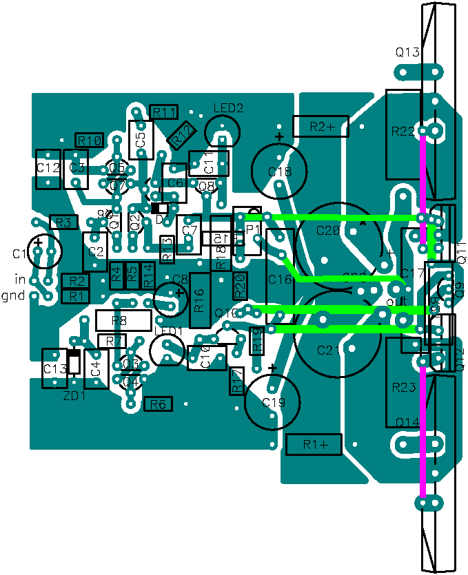

    Зелёное - толстый монтажный провод, запаивается на силовом контакте земли, куда приводятся питания. Чёрное - витая пара на клеммы акустики. Одним проводом напаивается на оголённый монтажный провод (обозначен зелёным), другим - запаивается в плату вместо клеммы выхода. Всё со стороны печати.

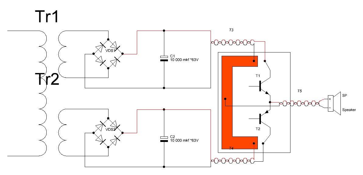

    Нарисуйте путь тока по плате и через нагрузку при усилиении одной, допустим, положительной, полуволны сигнала.

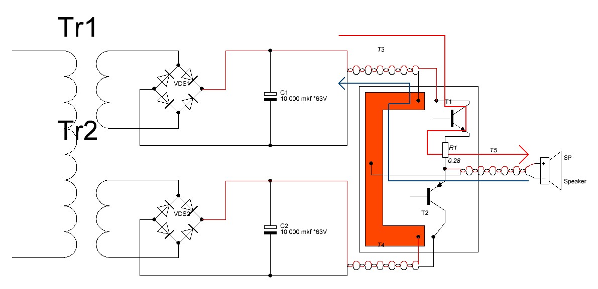

    Смотри картинку.

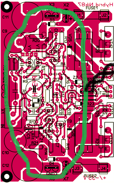

    Это верно, как раз в случае платы Николай-87. Когда земля буквой П сделана. Мне не нравится, но я четко знаю (проверял), что развести в один слой лучший вариант гораздо больше времени займёт (поэтому не стал указывать на этот недостаток в плате). Редко кто заканчивает эксперименты после первого удачного эксперимента. Думаю более совершенная плата появится со временем (от простого к сложному).
    А что если в блоке питания организовать независимые плечи питания.
    В данном исполнении есть свои минусы. Когда возьмём с платы или другой общей точки, землю на выход, то ток по земле всё-таки побежит.
    Есть на мой взгляд, выход. На плате можно отцепить два конденсатора по верхнему (плюсовому плечу) от земли платы и притянуть их отдельным проводом в точке ввода земли в плату. ВРЕМЕННО.

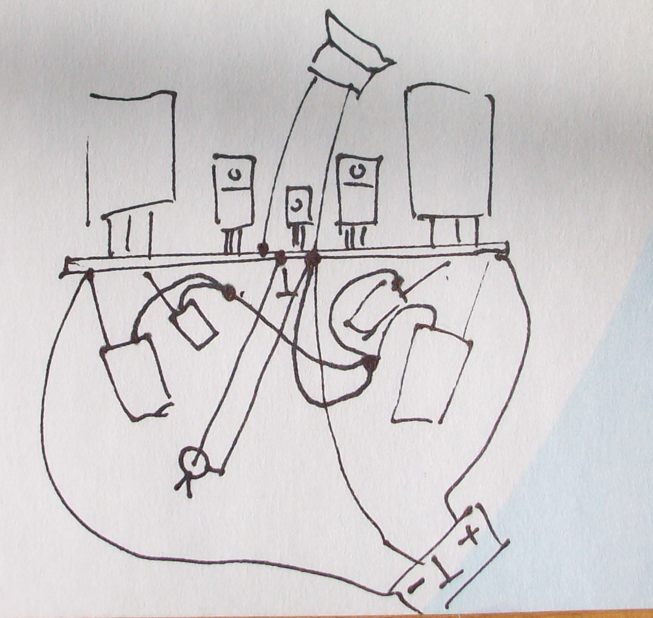

ID:	182089. Останется только электромагнитная наводка на земляной провод. Свивка тоже нужна. Для наглядности не показал.

    Приятно, что стараетесь вникнуть и разобраться. Нарисовали верно. Пробема как раз в области между синим и красным путём тока. Получается что схема на плате промеж цветных стрелок оказывается в петле, как бы в витке катушки, по которой идёт ток одной полуволны. Ток другой полуволны пойдёт охватит другую сторону платы. Эти токи - сами по себе большие искажения, нечётные, самые заметные гармоники. И в петлях с этими "грязными" токами оказываются разные половины слаботочной схемы. При этом предварительная часть чувствительна к наводкам. В итоге, при такой разводке имеем большой КГ и плохой звук, несмотря на замечательную идею самой схемы.

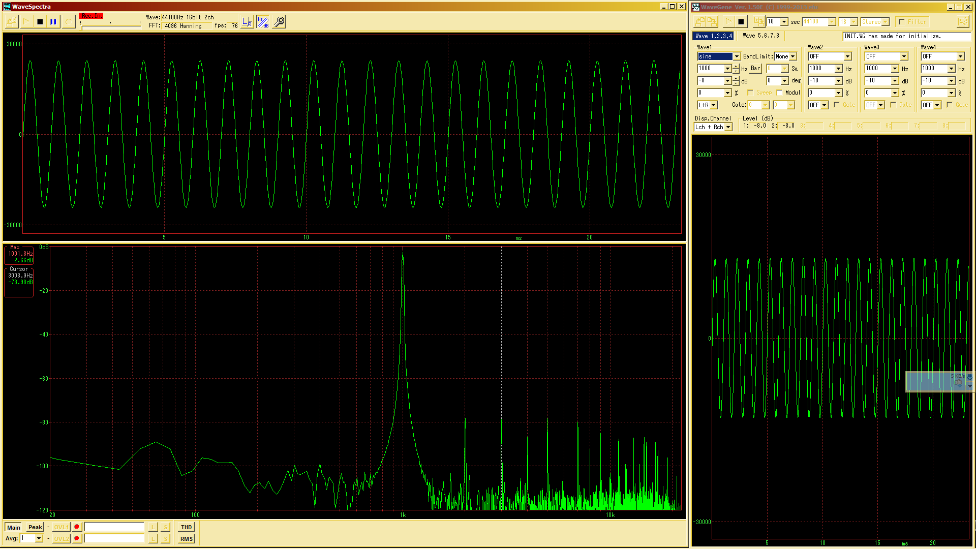

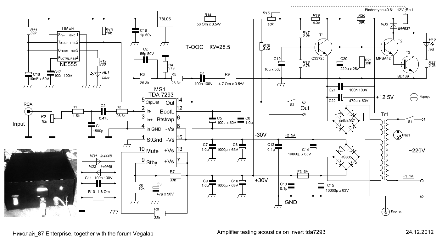

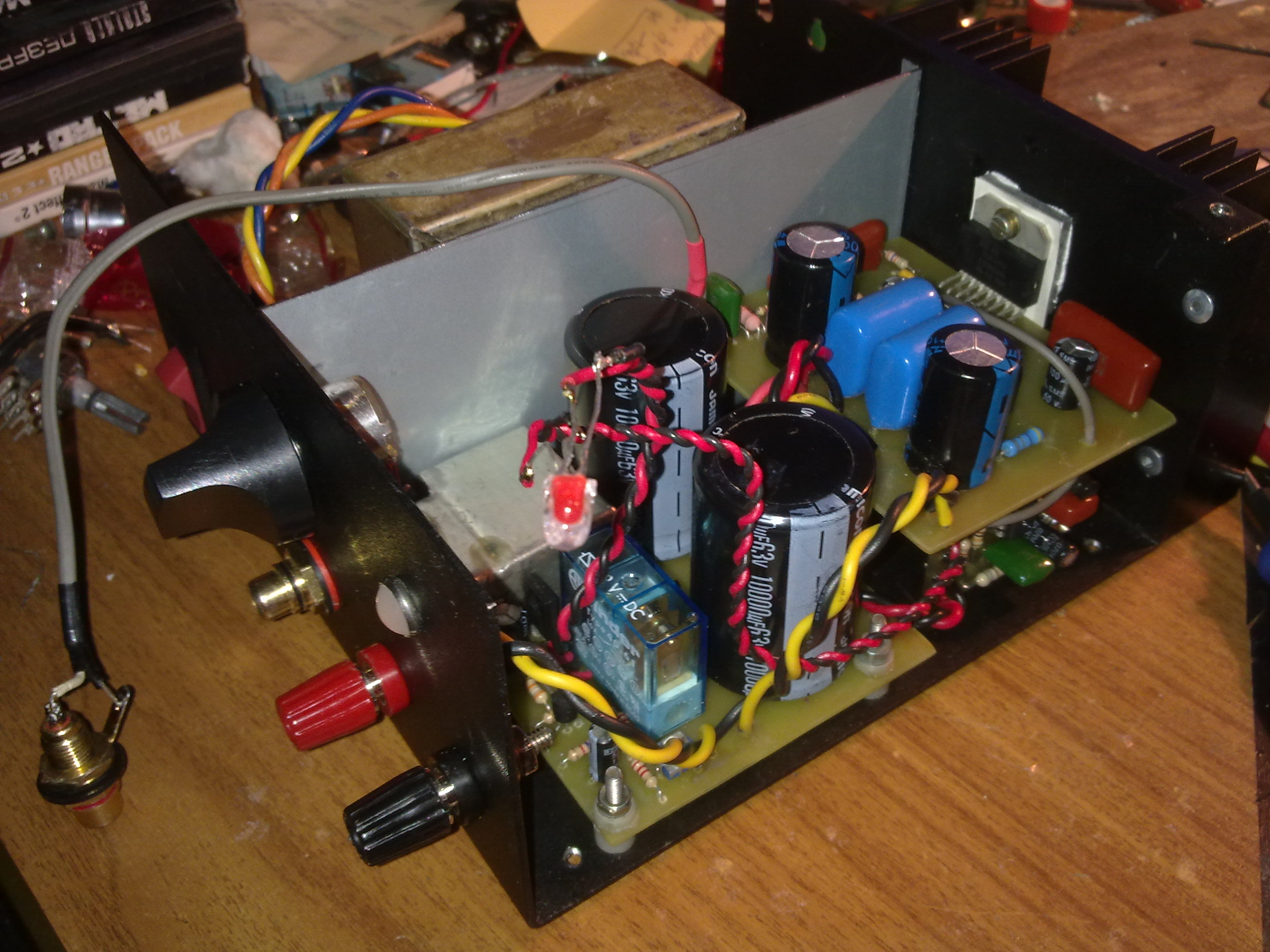

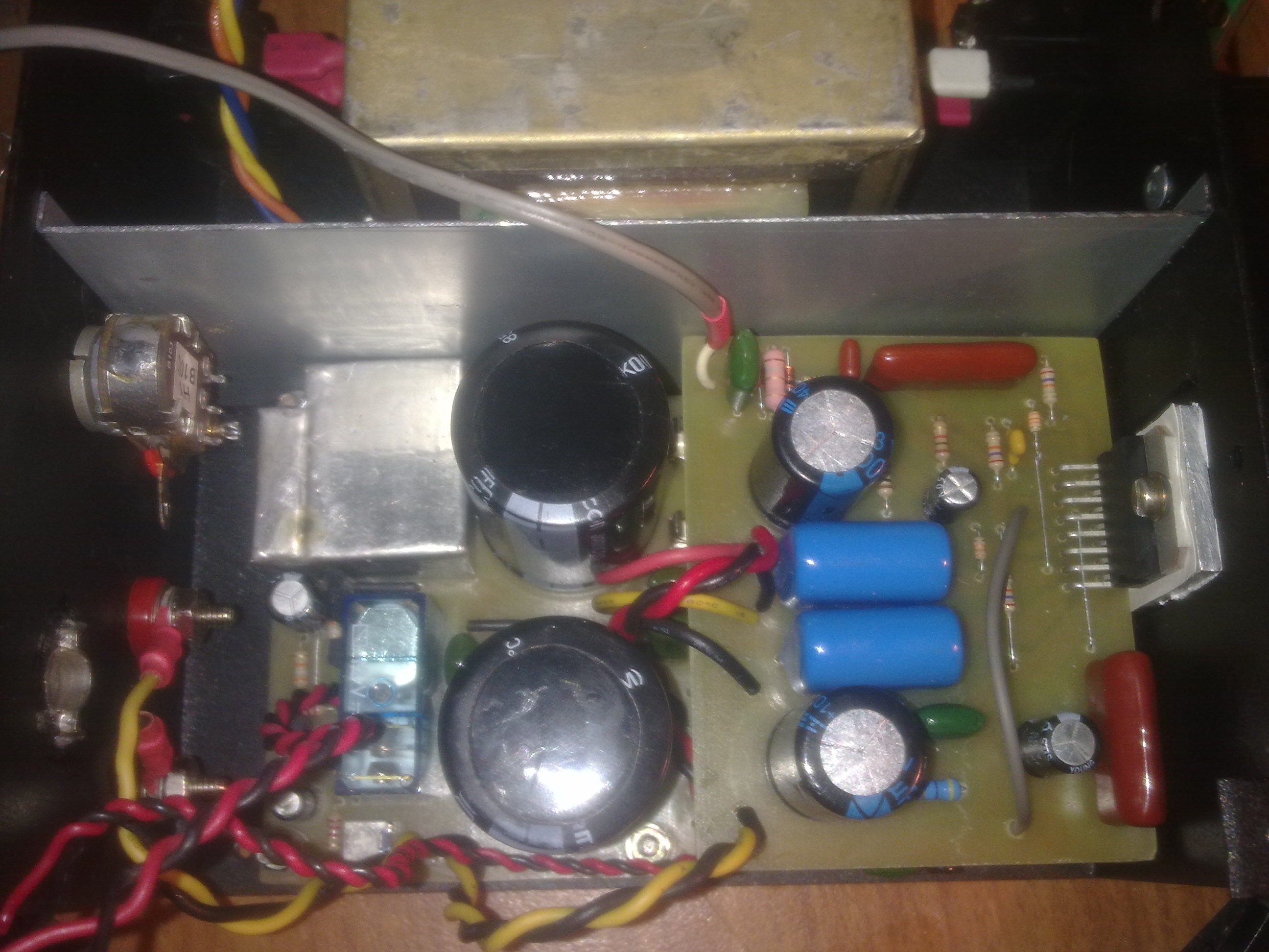

  21. #940
    10.05.2010
    2,104
    Ну вот еще один мой усилитель по немного мною доработанной схеме от Игоря на инверт 7293,
Название:	Test Ampliefir for TDA7293 invert.png
ID:	182318 Нажмите на изображение для увеличения.
ID:	182319 Нажмите на изображение для увеличения.
ID:	182321 Нажмите на изображение для увеличения.
    те же самые 3003.9гц на -77дб,
    Да и остальное все тоже, хотя своих искажений побольше.
    и для сравнения Старый график гибрида
    Так что это однозначно звуковуха,
