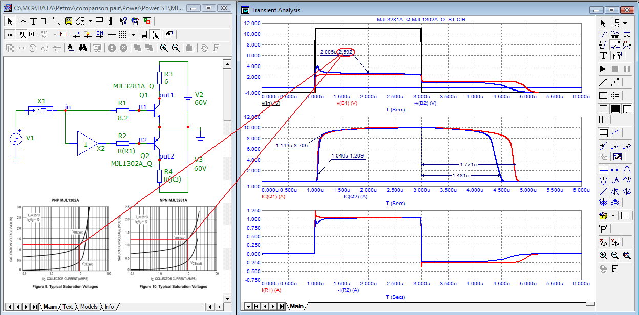

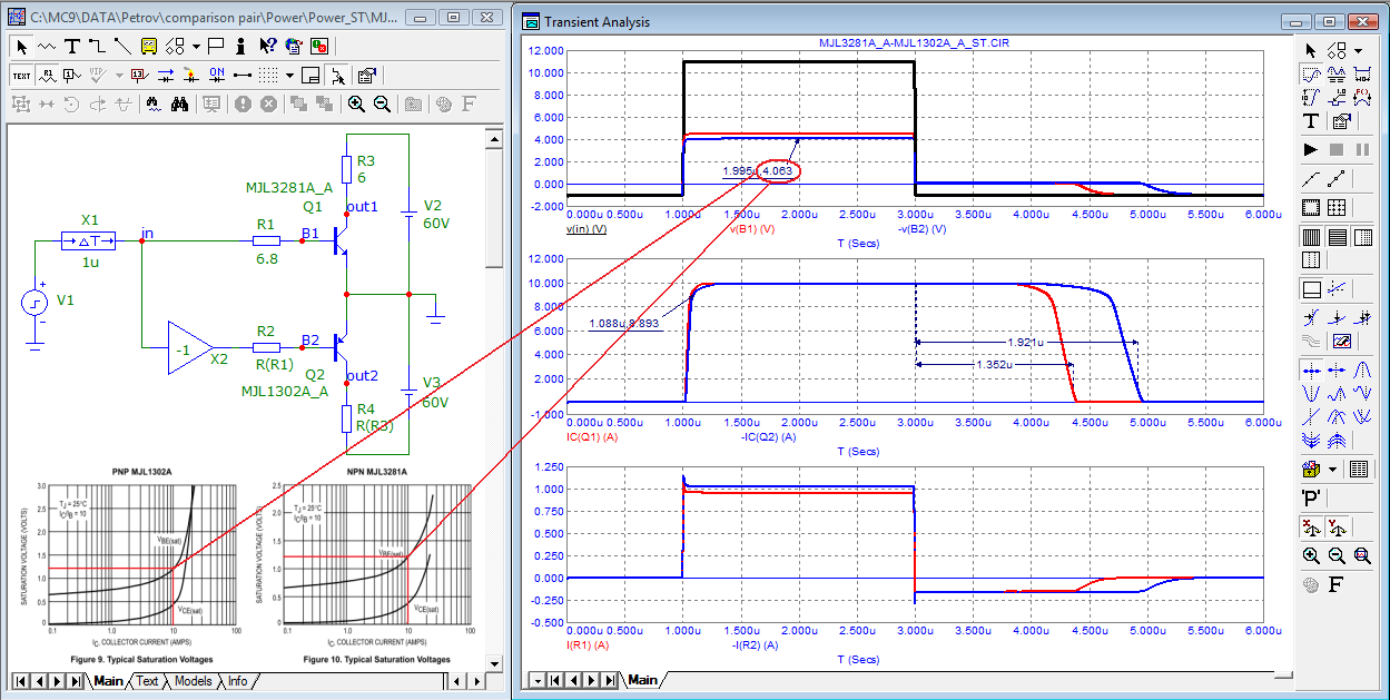

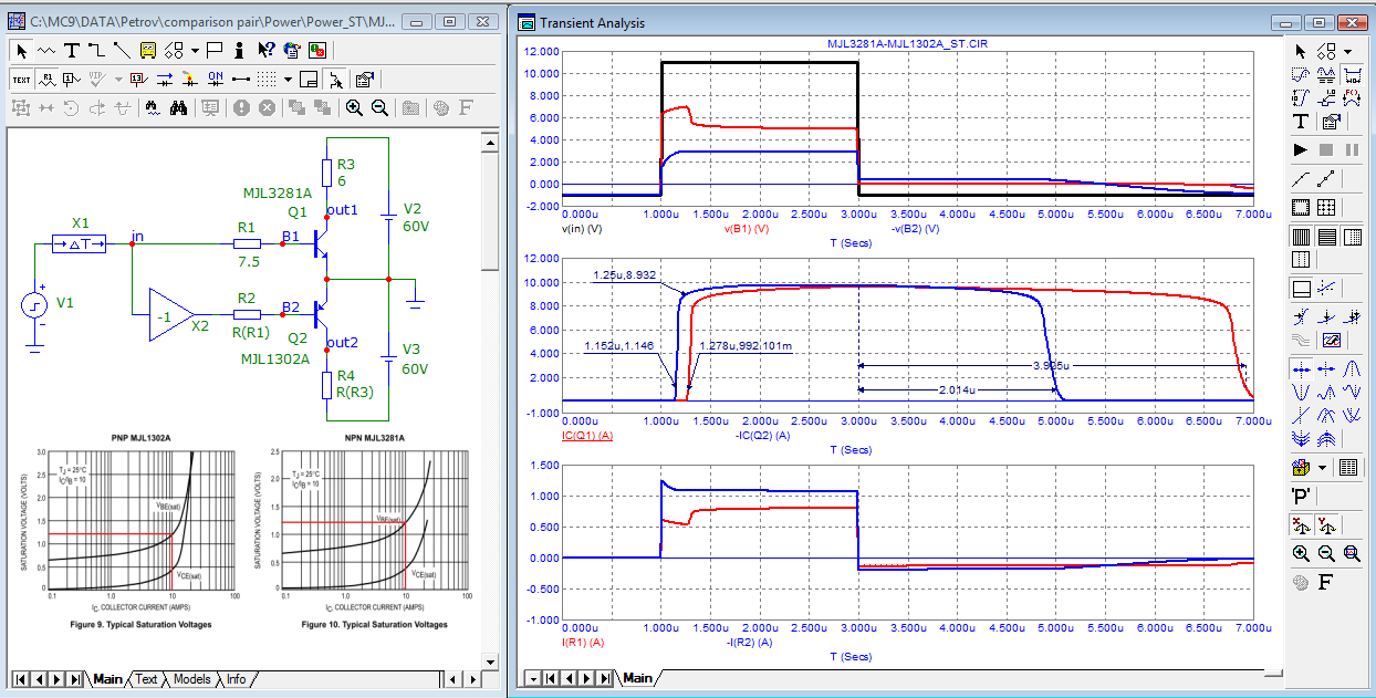

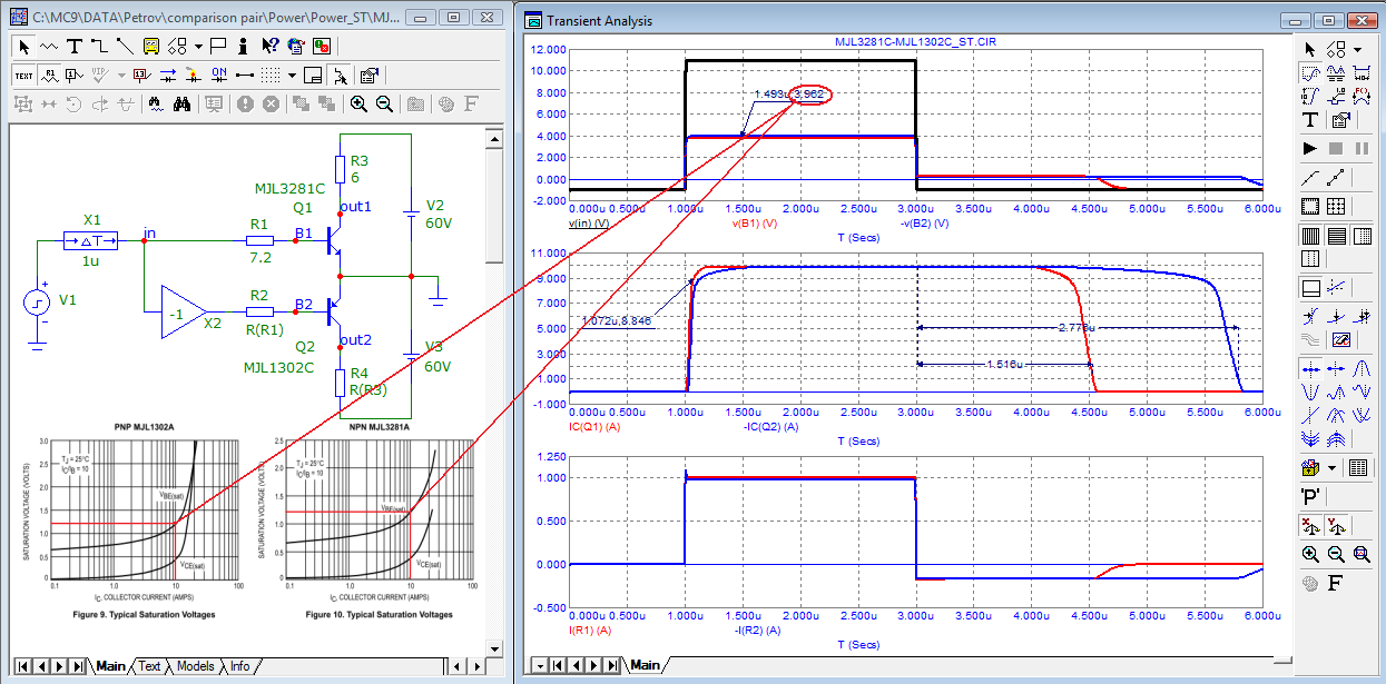

    решил проверить доступные модели популярных транзисторов в переключательном режиме
    из тестов видно какие большие разбросы по параметрам имеют модели
    В некоторых моделях напряжение БЭ превышает указанное в даташите в 3 раза
