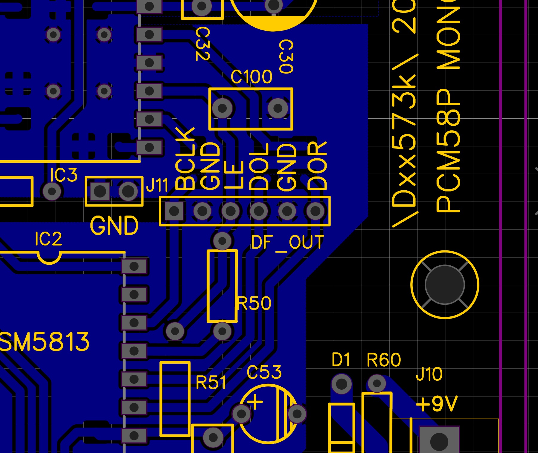

    Цитата Сообщение от Dmitry2006 Посмотреть сообщение
    ...Второй канал ставится сверху на стойках, на такой-же плате, и запаивается только аналоговая часть...
    Как-то не смог понять - если на другой канал берется такая же плата, то почему не вывели DOL от м/cх фильтра на разъем - ведь тогда проще довести до второй PCM перемычкой с DOL на DOR на разъеме и разрезав DOR перед разъемом cо стороны фильтра на второй плате ?
  12. #9271
    Завсегдатай Аватар для Dmitry2006
    26.11.2006
    Рязань
    1,023
    Выбор канала осуществляется впайкой соответствующего резистора (SMD)
    Выбор сигнала LE (или DG) тоже через запайку одного из резисторов - R50 или R51
  13. #9272
    Частый гость Аватар для kent
    21.10.2004
    301
    ...Выбор канала осуществляется впайкой соответствующего резистора (SMD)..
    Ясно, спасибо (просто на предыдущей картинке был только верхний слой).
