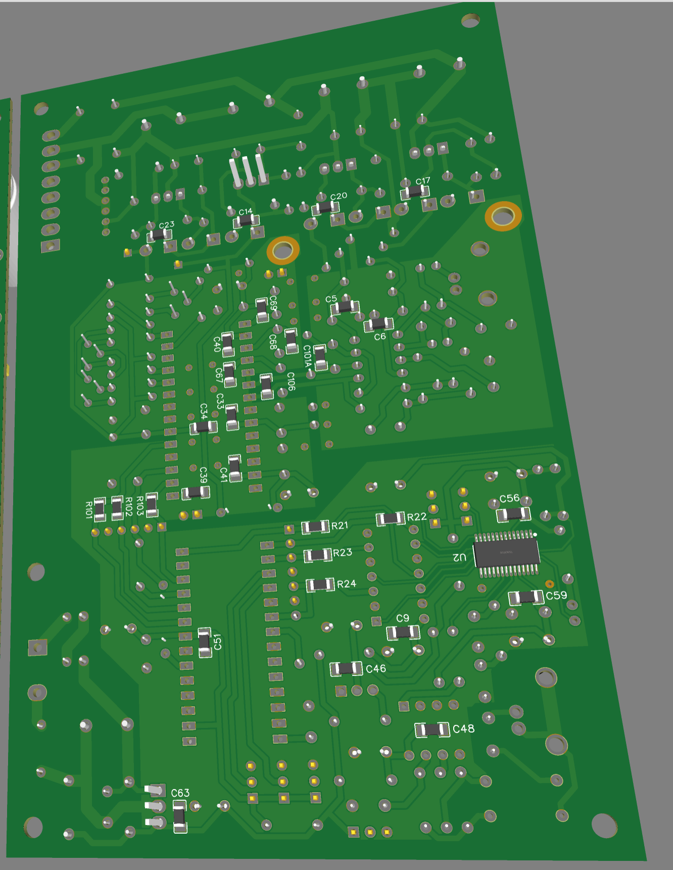

    Уфф, отправил плату в производство.
    Интересно, что получится в результате...

    Крепёжные отверстия не близко к компонентам?
    допустимый диаметр шляпки винта 6.2мм. должно хватить, а так плотненько все, да. Только сборка покажет конструктивные косяки.

    SMD я не люблю, но без него уже никуда. Все в размере 1206, кроме DIR9001.
