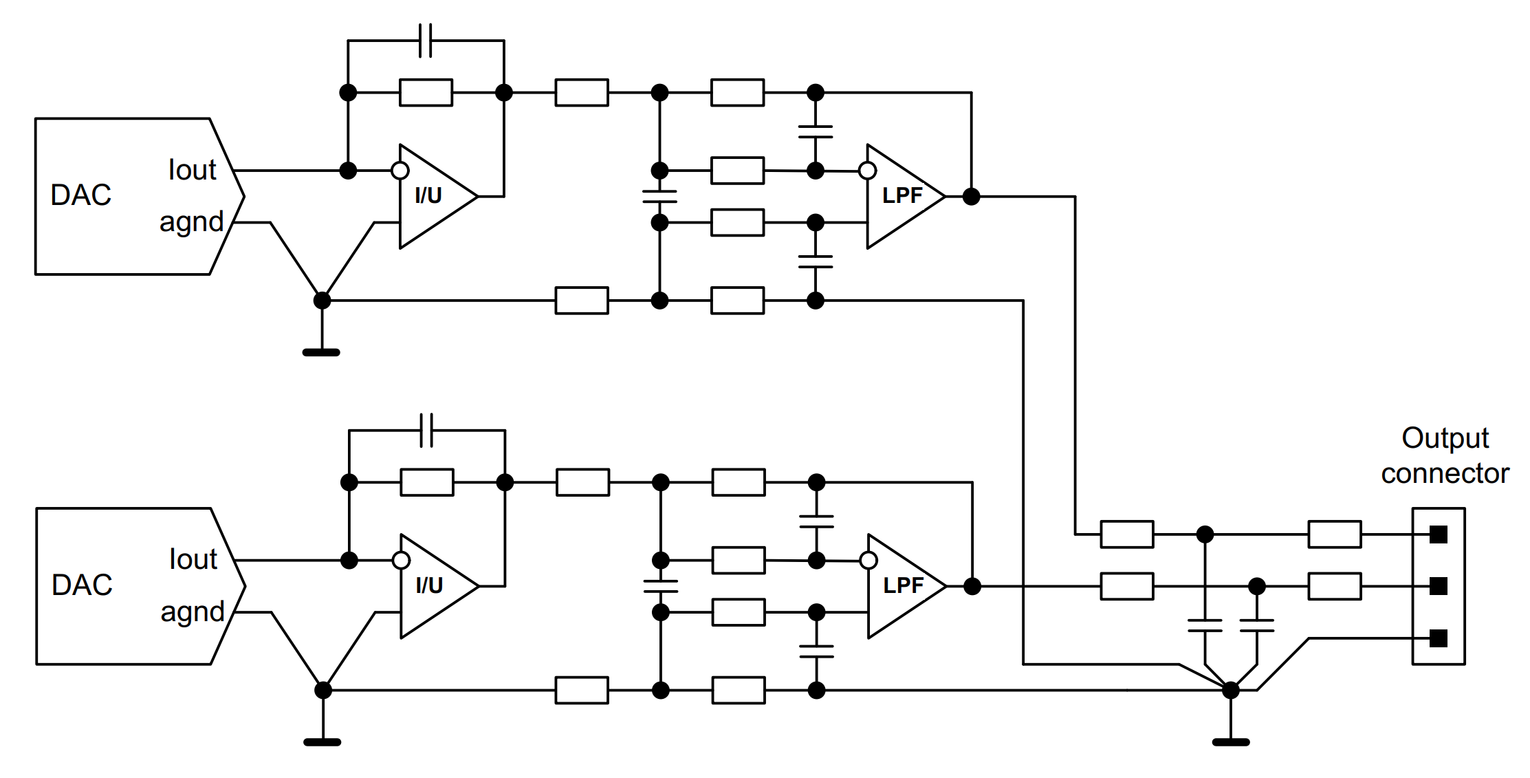

    Чтобы не объяснять по нескольку раз зарисовал правильную схему соединения земли для стерео ЦАП на преобразователях с недифференциальным выходом (например параллельные ЦАП).
    Для ЦАП с диф. выходом все то же самое, только нижний (по схеме) вход диф. ФНЧ включается не на землю ЦАП, а на второй выход из диф. пары.

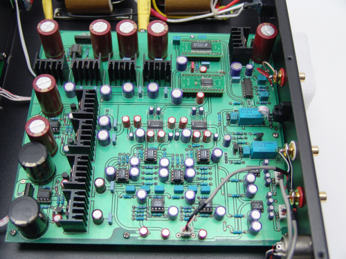

    И насколько она важна, если с прямого входа I/U операционника на землю идёт допустим килоом, а RFEEDBACK - встроен в микруху ЦАП (PCM63/AD186x)?
    В остальном - главное сделать все максимально компактно
    и помехи со свистом полетят от цифры к аналогу, в т.ч. несинхронные с частотой выборки - spdif-ные или USB-шные?
    Почему EVM1702 oт BB и плата Lite DAC 38 (2*PCM1704) были просторно сделаны?
    Ты бы для полноты картины, еще подключение источников питания туда добавил.
    Какое отношение это резистор имеет к схеме включения земли?
    Высоко квалифицированные трассировщики - редкость, и стоят они дорого. Поэтому эвал-борды (почти все) рисуются по простому. Чтобы любой криворукий разработчик, не заморачиваясь, мог получить результат близкий к этой борде.
    Не надо воспринимать демонстрационные борды как хай-энд реализацию, это именно для демонстрации примерных возможностей микросхем, не более того.
    Нет смысла. При правильной трассировке сигнальной земли силовые токи в полигоне ни на что не влияют. Т.е. питания по большому счету можно включать на общий полигон как угодно.
    Главное, хорошо зашунтировать все потребители локально, но это уже вопросы трассировки, на схеме это не покажешь.
    Во-первых, компактная трассировка не всегда означает малую занимаемую площадь. Во-вторых, прямое назначение EVM - попробовать разные схемы (в т. ч. зачастую навесным монтажом), отладить, 100500 раз перепаять и т. п. Заниматься этим на плотно скомпонованной плате - то ещё удовольствие.

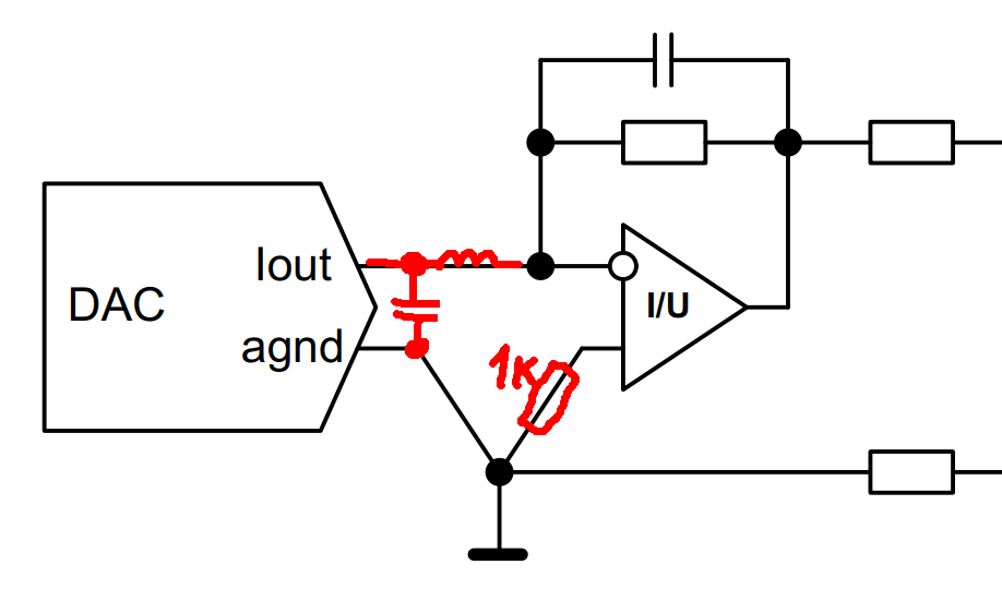

    Что она вообще "не при делах".
    Допустим 10 мОм дорожки против килоомного резистора с его шумами и ТКС.
    10 мОм - это одна 100*000-ная от килоОма, то есть -100дБ, если можно так выразиться. Не много, но и не так уж мало, если говорить о высоком конце.
    А если прикинуть, где какие токи могут бегать при неудачной трассировке земли, то может получиться и гораздо хуже.
    Все равно не понимаю, о какой дорожке речь? Можете указать на моей картинке?
    C неинвертирующего входа первого ОУ.
    Так ОУ по входам условно ток не потребляет, поэтому какое там сопротивление - пофигу.
    Вот по дороге к инверсному входу будет течь выходной ток ЦАПа, поэтому резистор I/U желательно размещать поближе к ЦАП. Но, даже если он будет и размещен далеко - не страшно. Просто вырастет входной импеданс I/U преобразователя на величину сопротивления дороги. Миллиомы здесь погоды не делают.
