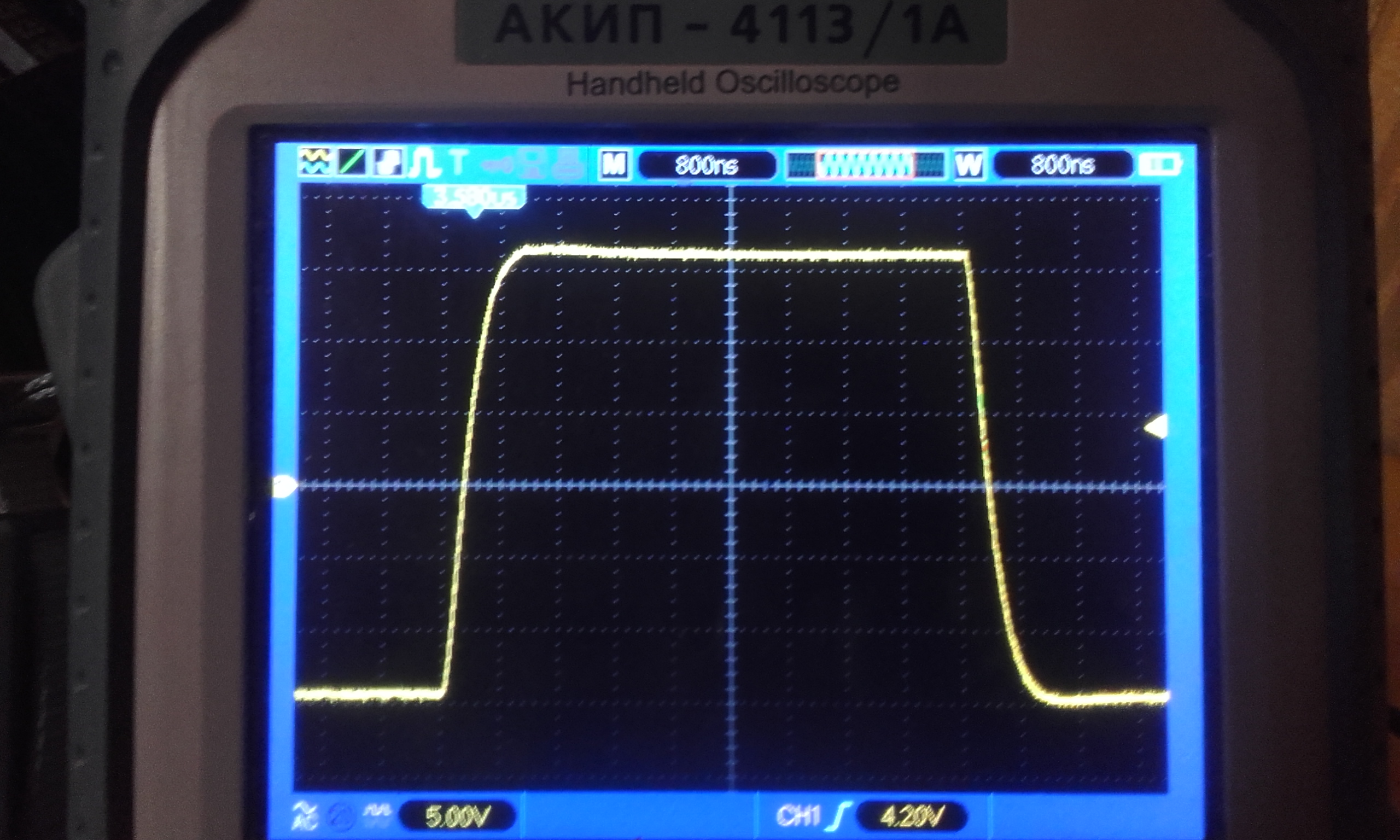

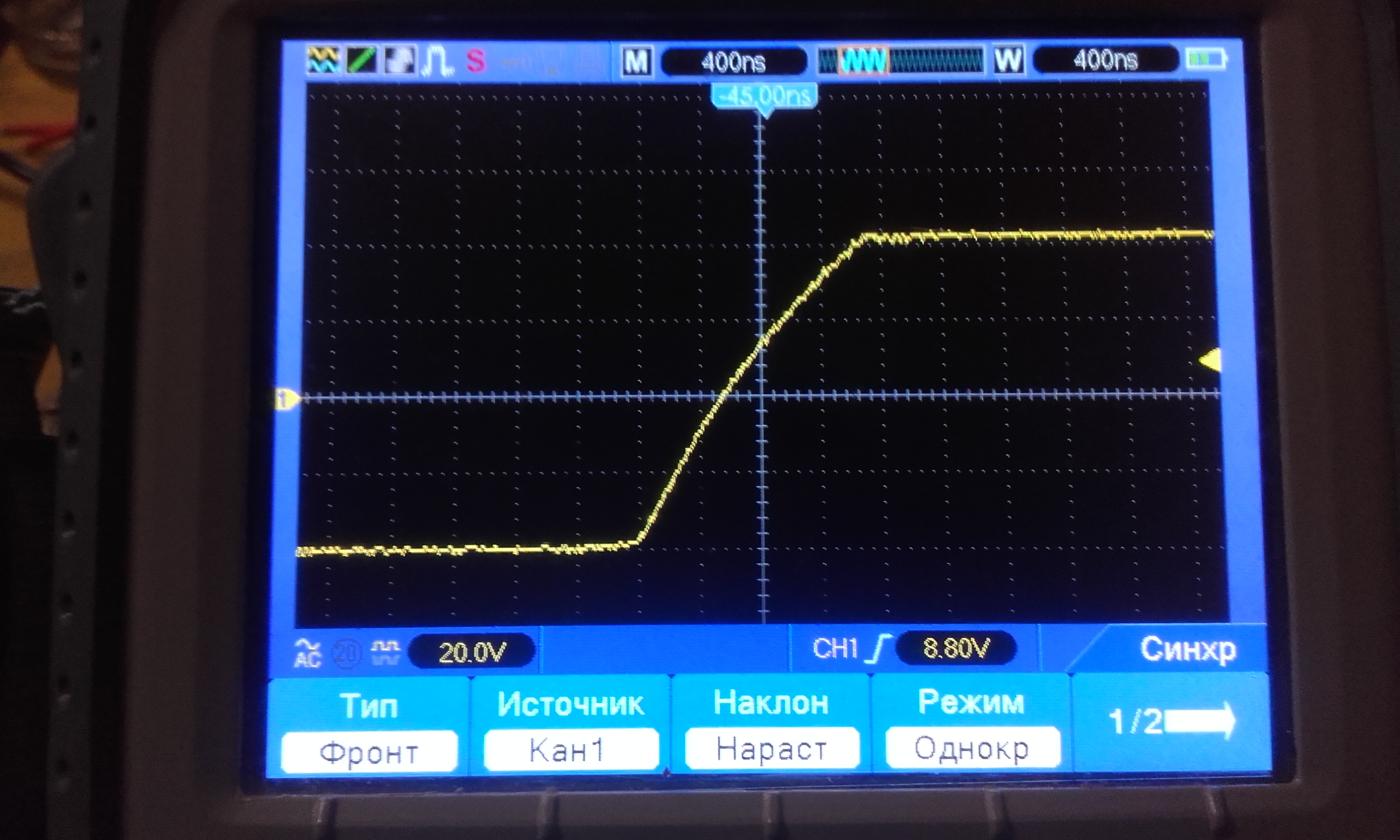

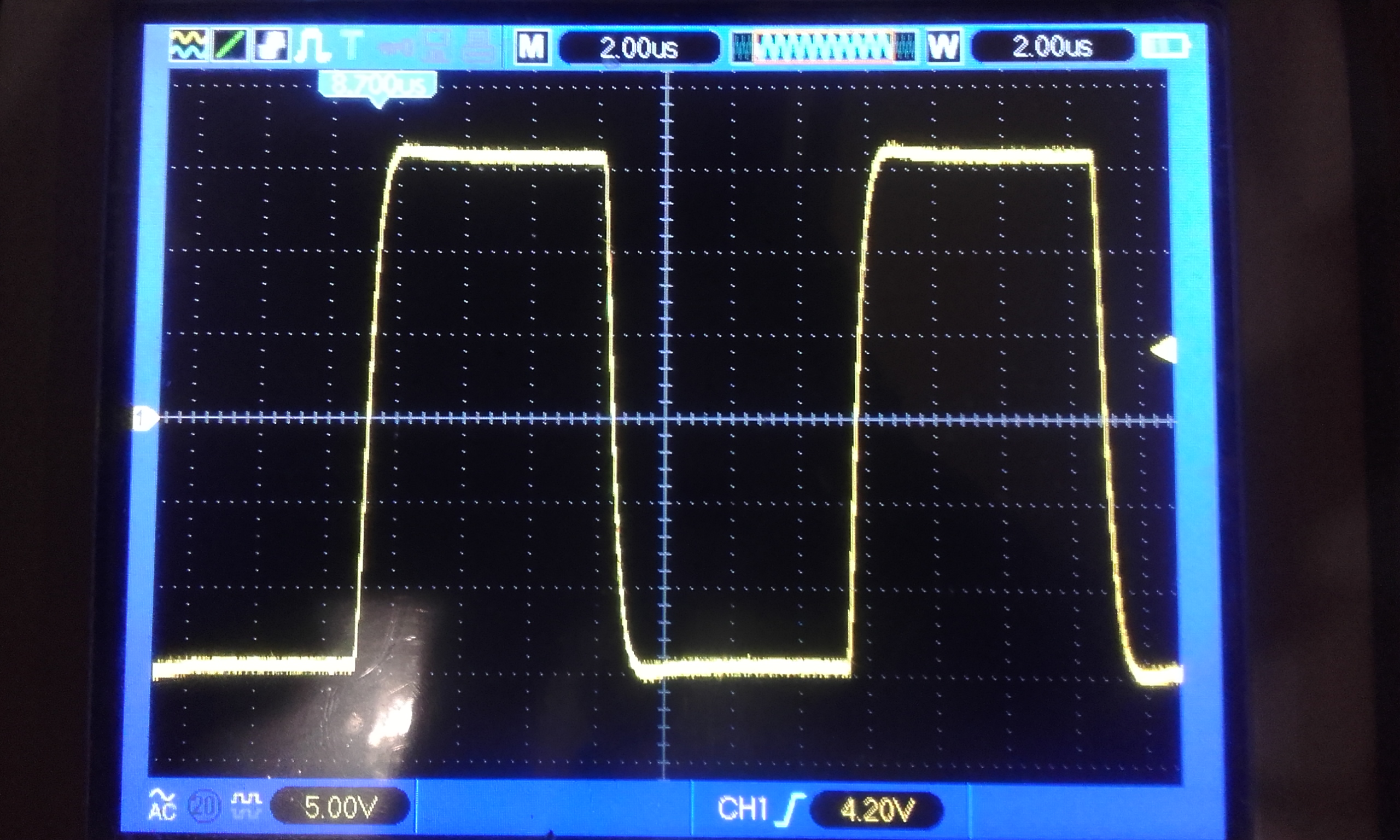

    [QUOTE=Л. Зуев;2148328]Всё хорошо. Это видно и по предыдущей группе осциллограмм с аналогового осциллографа. Многих не устраивал завал по фронтам .Поменял щуп ну и осциллограф.
  8. #9207
    22.02.2005
    3,133
    На прямоугольнике не должно быть колебательных процессов и заметной нелинейности, проявляющейся как зависимость формы от уровня сигнала.
    Завал фронтов в данном случае связан со спадом АЧХ на ВЧ. Это нормально.

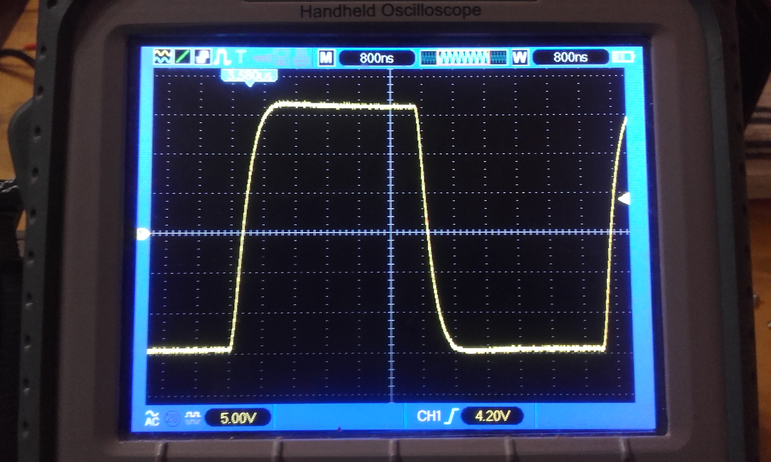

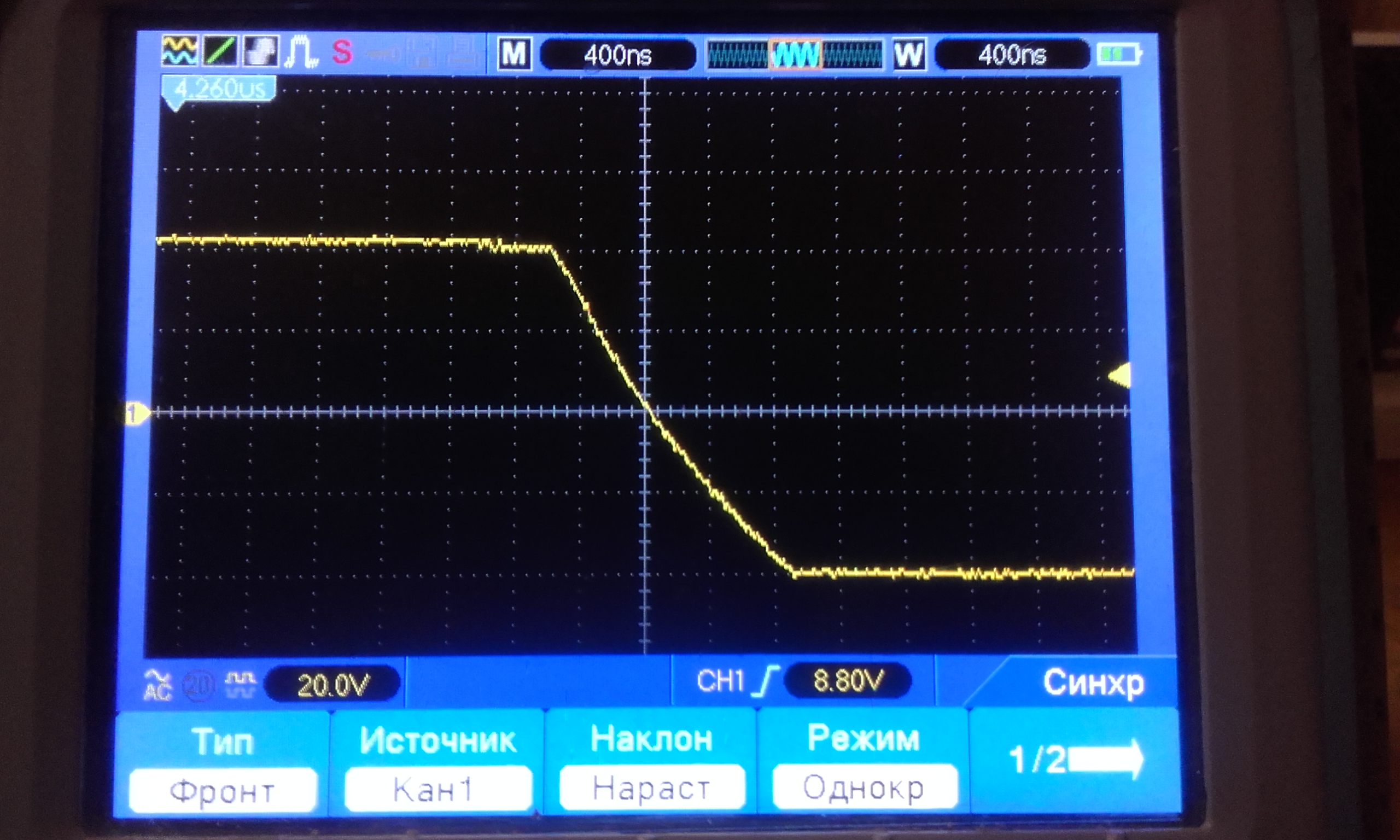

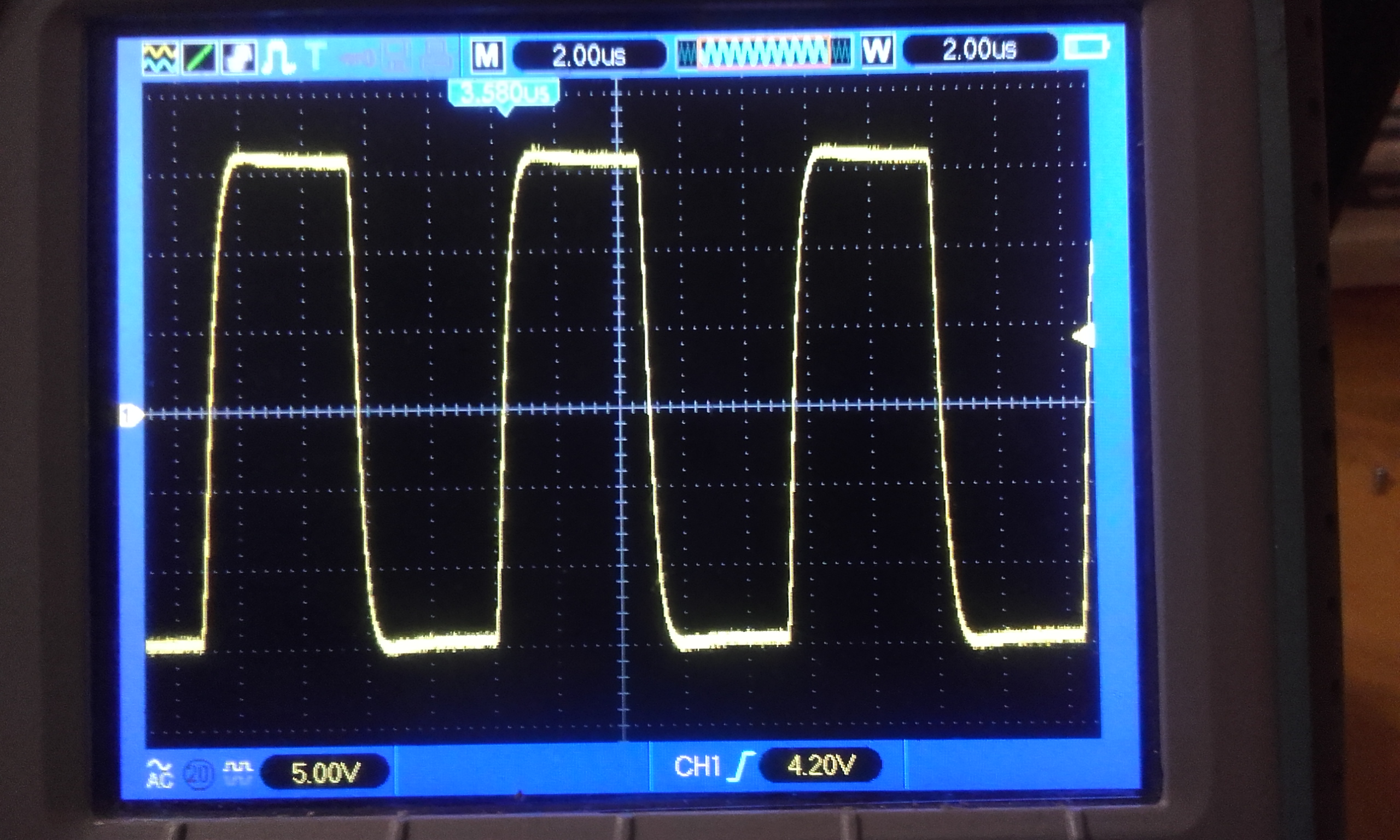

    Непонятно, почему на синусе с клиппингом (последние три осциллограммы) передний и задний фронты несимметричны относительно вертикали. Влияние в выходного фильтра?
  10. #9209
    Завсегдатай Аватар для bogl
    30.03.2014
    Мордовия.
    1,457
    Тему по экранам трансформатора перевожу в очередную перепись
  11. #9210
    22.02.2005
    3,133
    Это на выходе УМ.
    На срезанных вершинах дроссель L1 УМ накапливает лишнюю энергию, поэтому от момента выхода из ограничения требуется какое-то время для установления выходного напряжения, точно соответствующего входному сигналу.

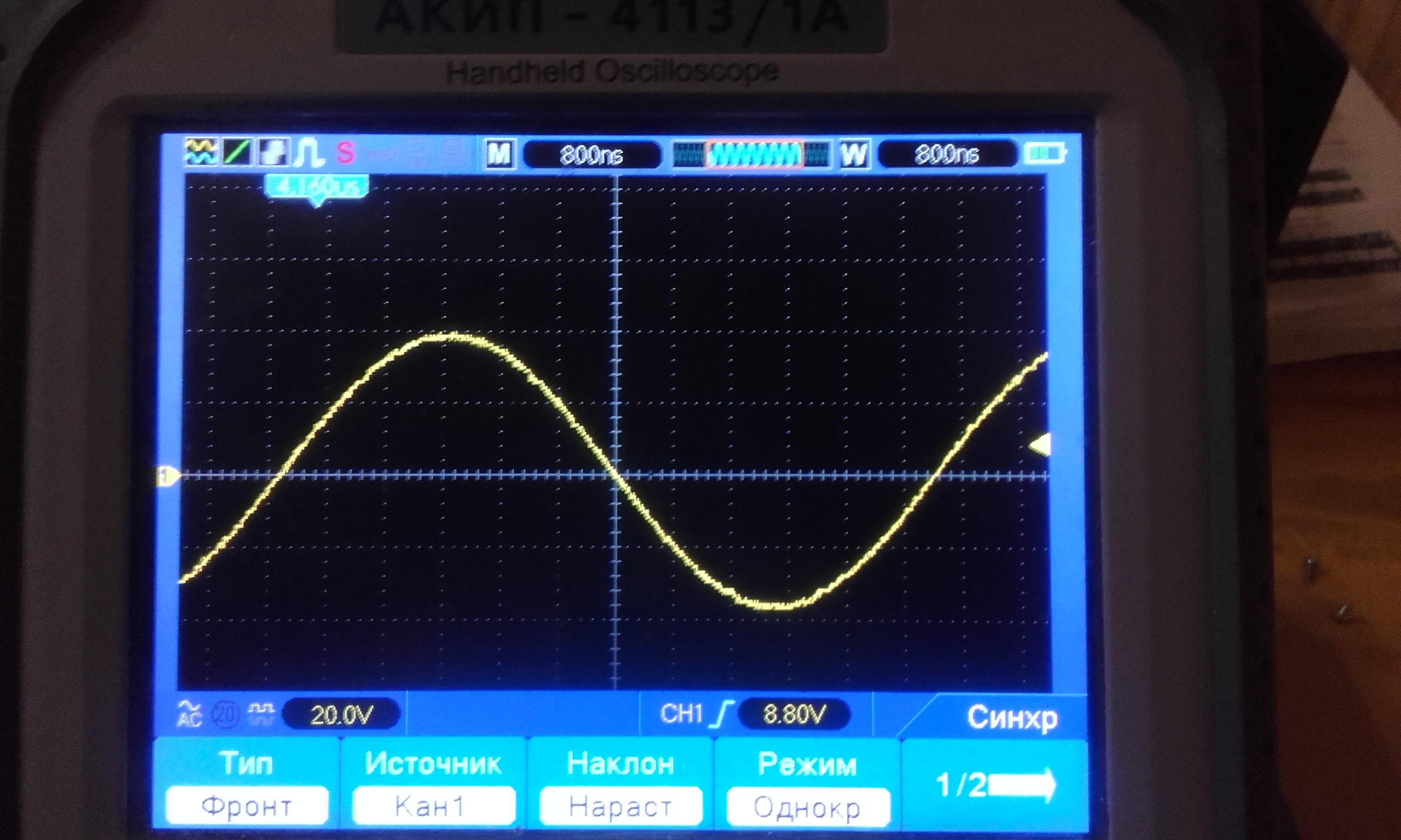

    Замерил выходную мощность на нагрузке 4 Ом.Напряжение снимал милливольтметром В3-56.Частота 1кГц напряжение на выходе до ограничения 25 Вольт.Получается мощность 156 Ватт.Это и есть максимальная.или максимальная с каким то ограничением?
    До 200 Вт на 4 Ом (с новым трансформатором) должно быть без видимого на экране осциллографа ограничения выходного напряжения.
    У Вас в обеих группах осциллограмм, снятых разными осциллографами, максимальный размах сигнала близок к 80 В (где-то даже выше), а это соответствует "синусоидальной" мощности 200 Вт на нагрузке 4 Ом.
    Сейчас, возможно, или в сети пониженное напряжение, или вольтметр даёт заниженные показания.
