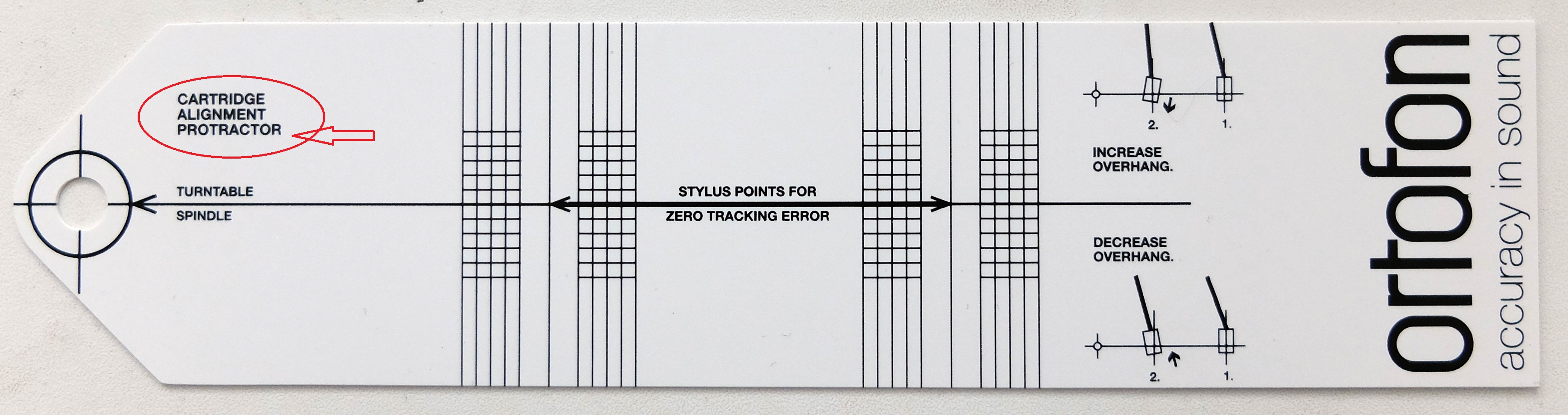

    Если хода хватает, то
    о покупке другого протрактора надо бы подумать
    А что такое протрактор?
    Спасибо за шаблоы

    Линейка измерительная - транспортир, Protractor по английски

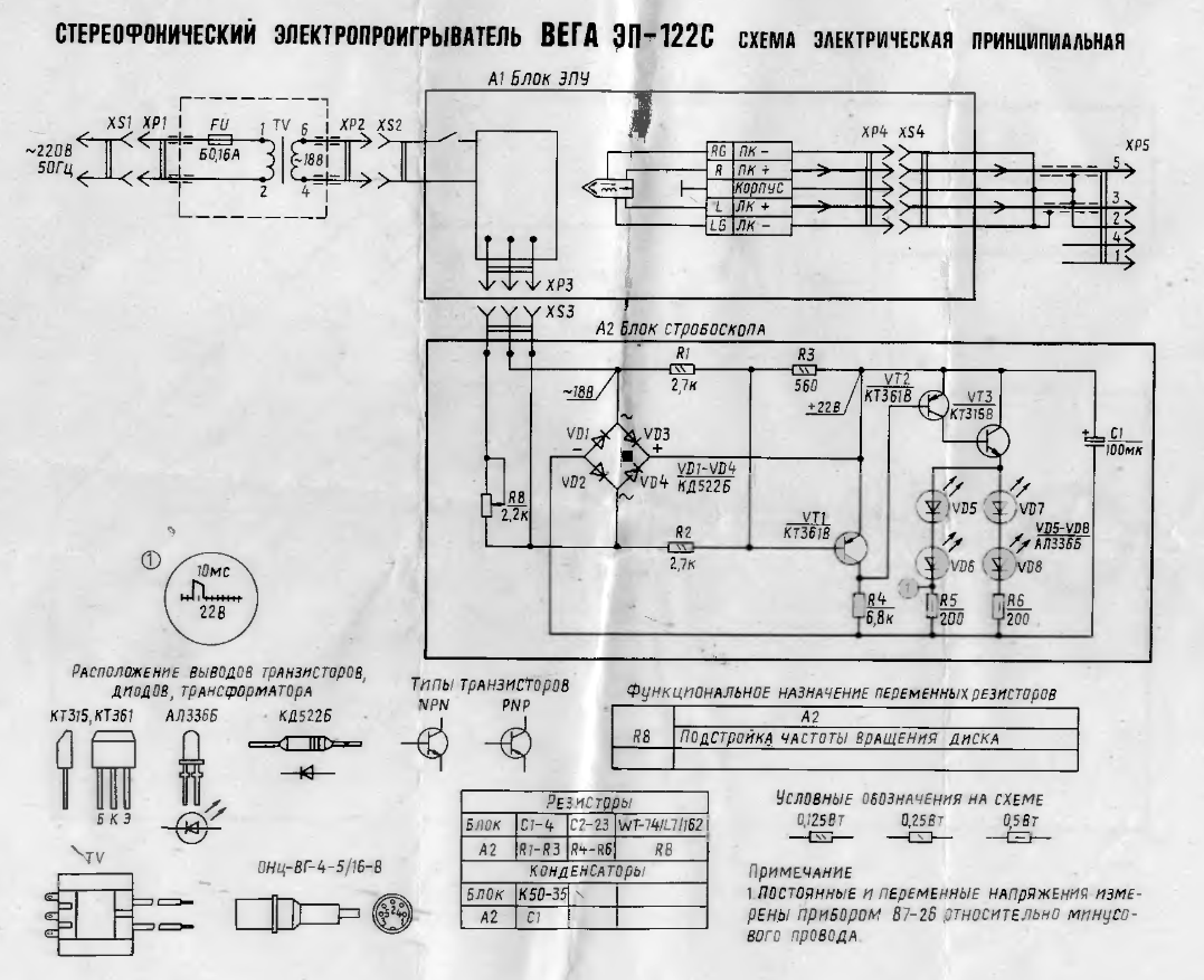

    Фабричная схема стробоскопа со светодиодами от Вега-122

    Но он всё равно от сети работает.

    Да для "ваших Унитр" )) множество разнообразных схем стробоскопов на светодиодах,
    но т.к. особо не интересовался - не сохранял, а они есть!
    Эта схема работает хорошо.

    Шаманил со светодиодами, запускал от генератора, сверхяркие, красные, наилучшее изображение получается при скважности 10-12, метки не расплываются, как при стобоскопе.

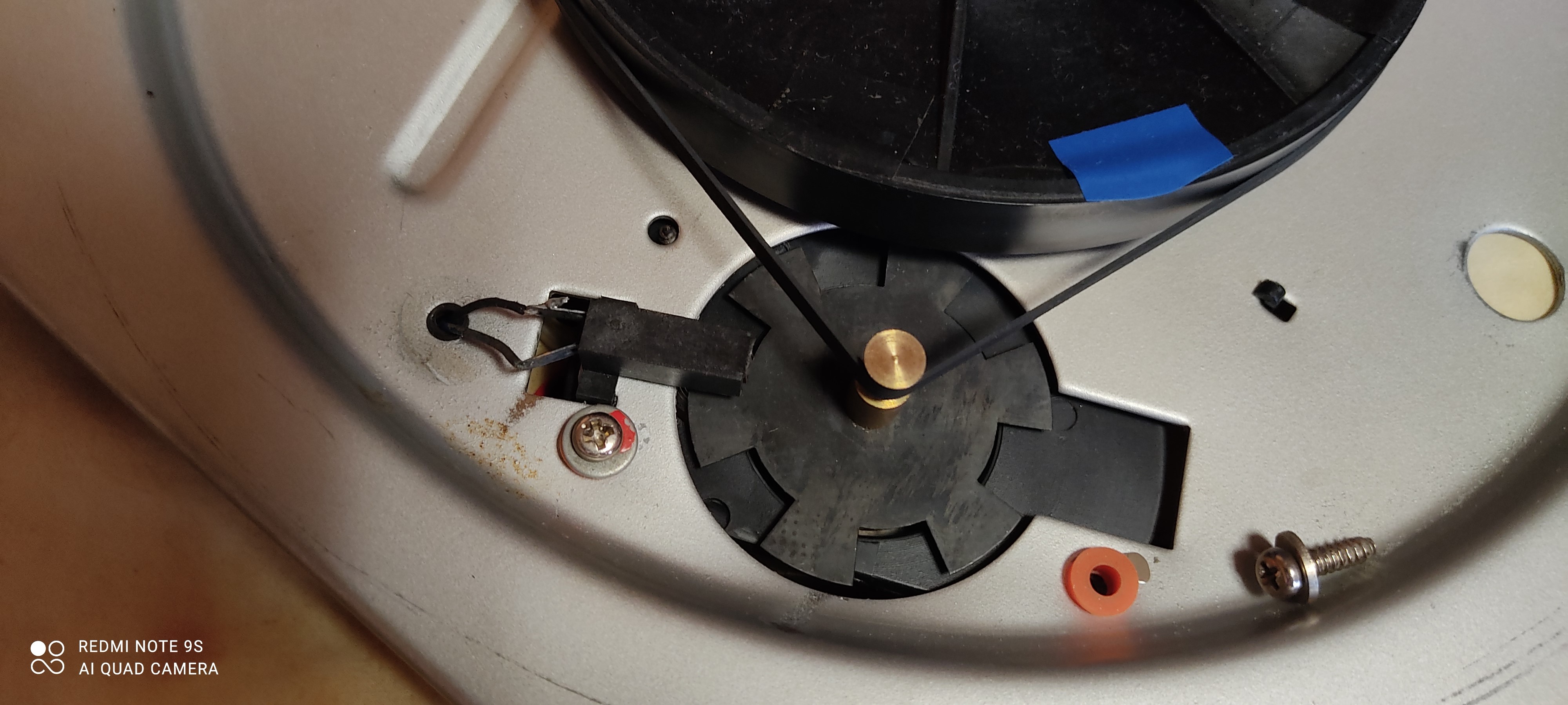

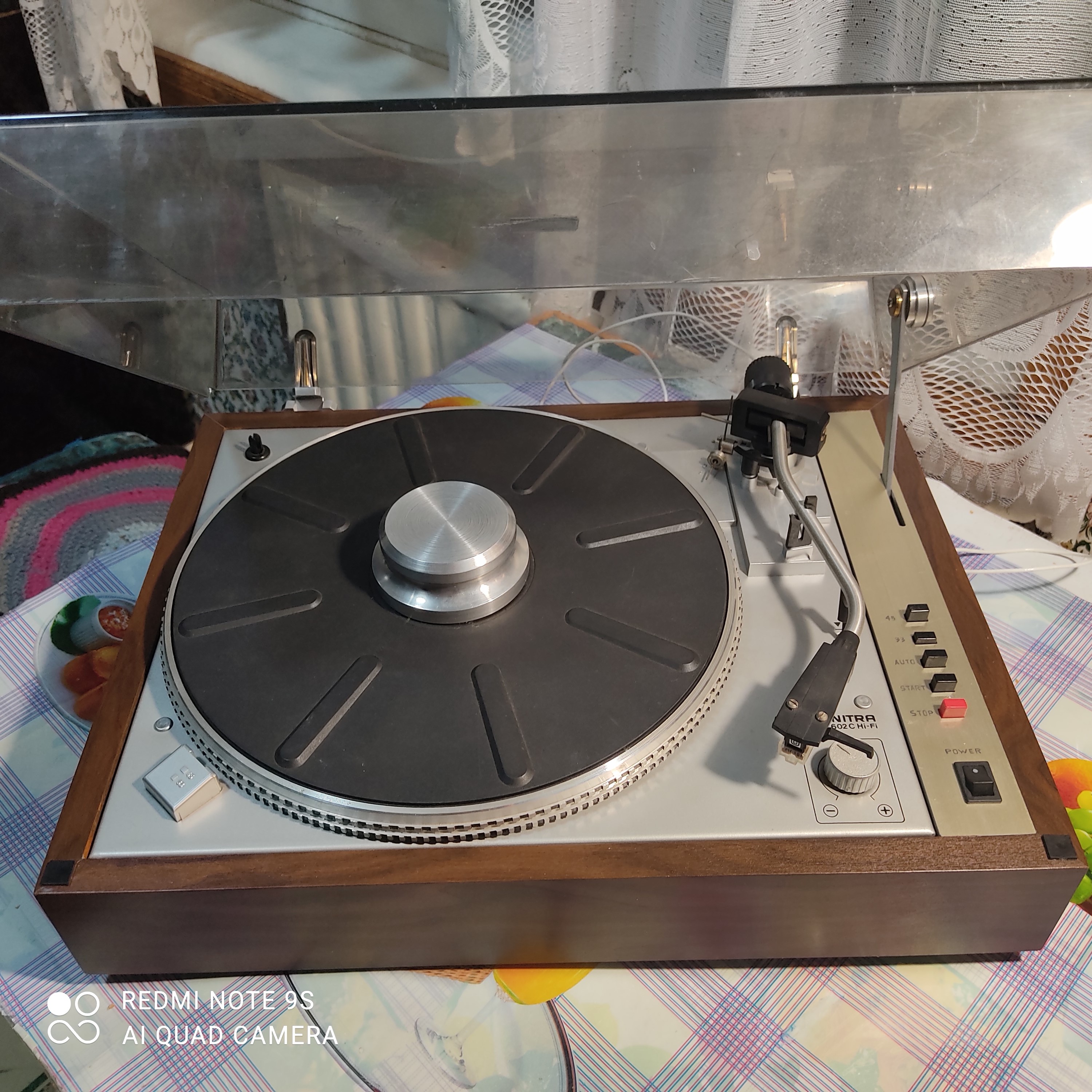

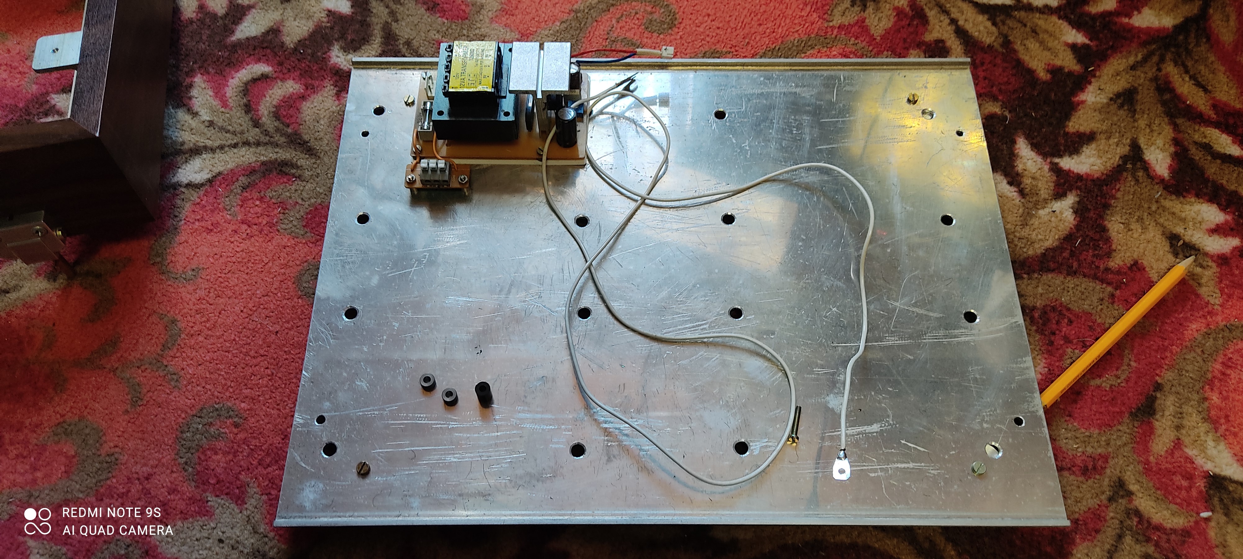

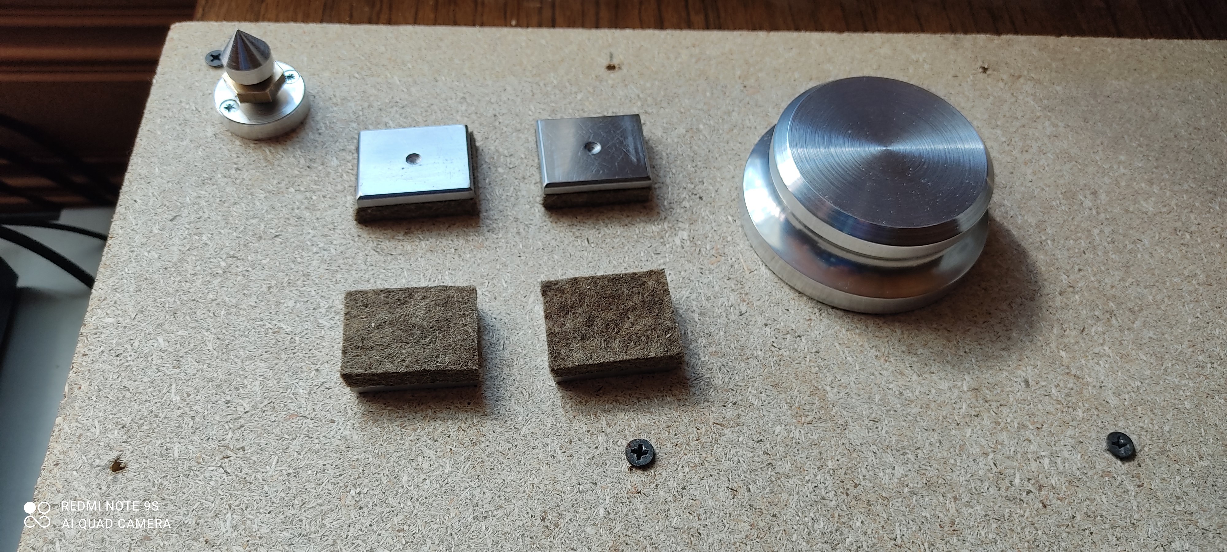

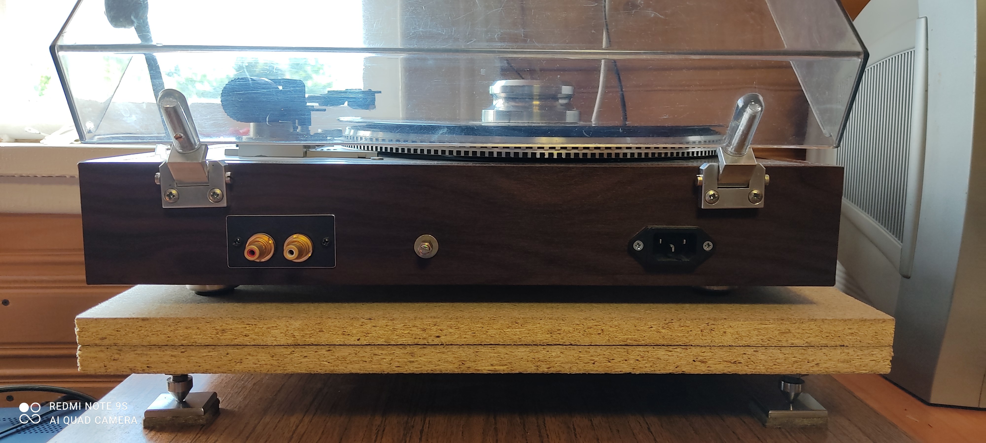

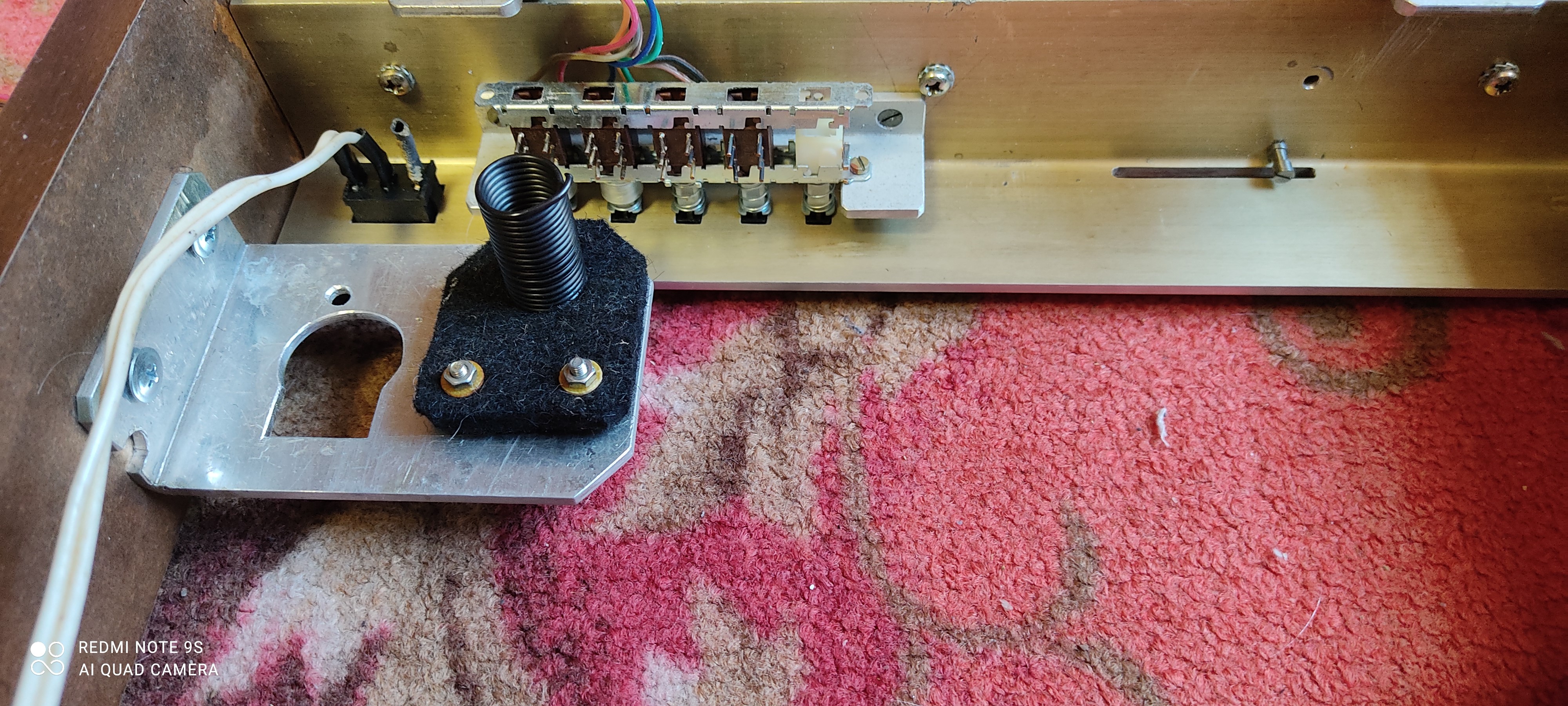

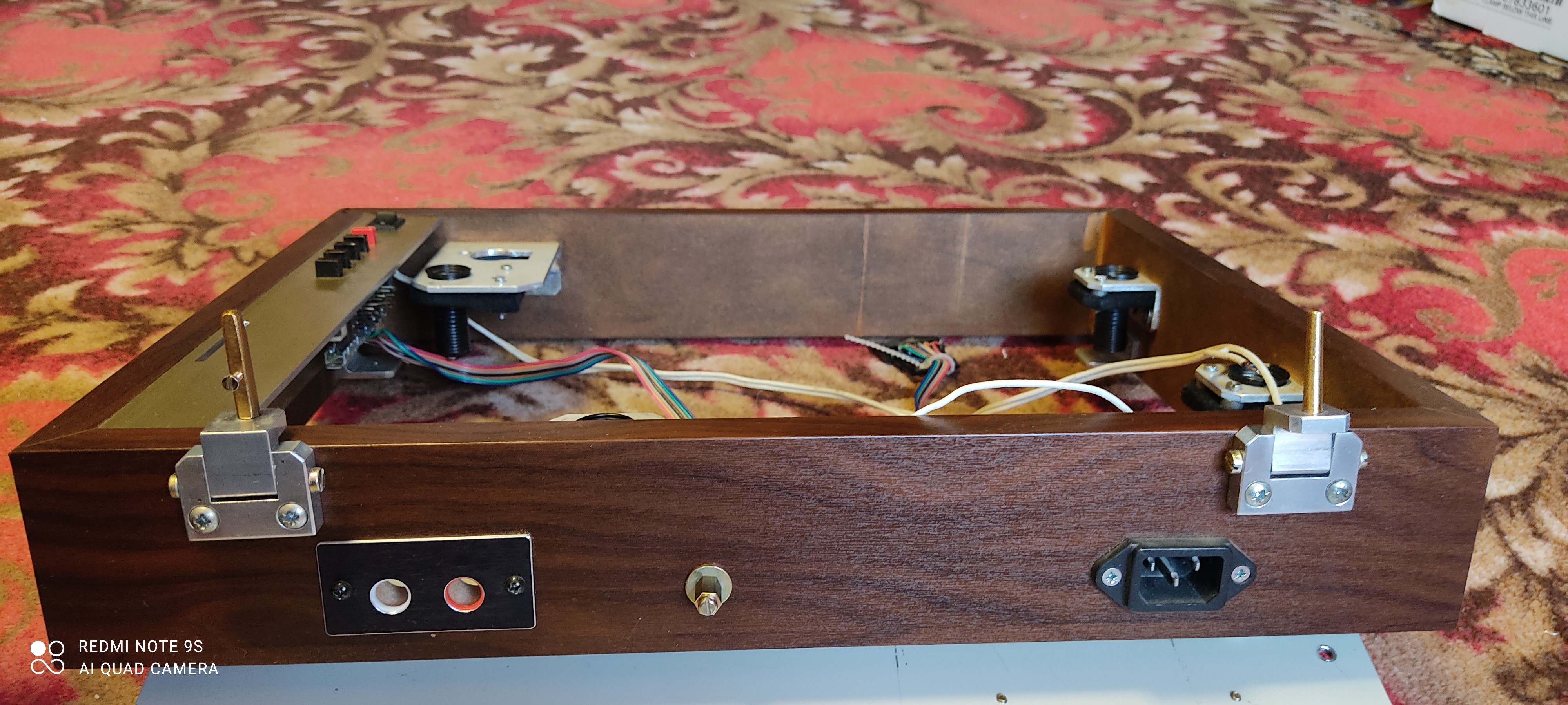

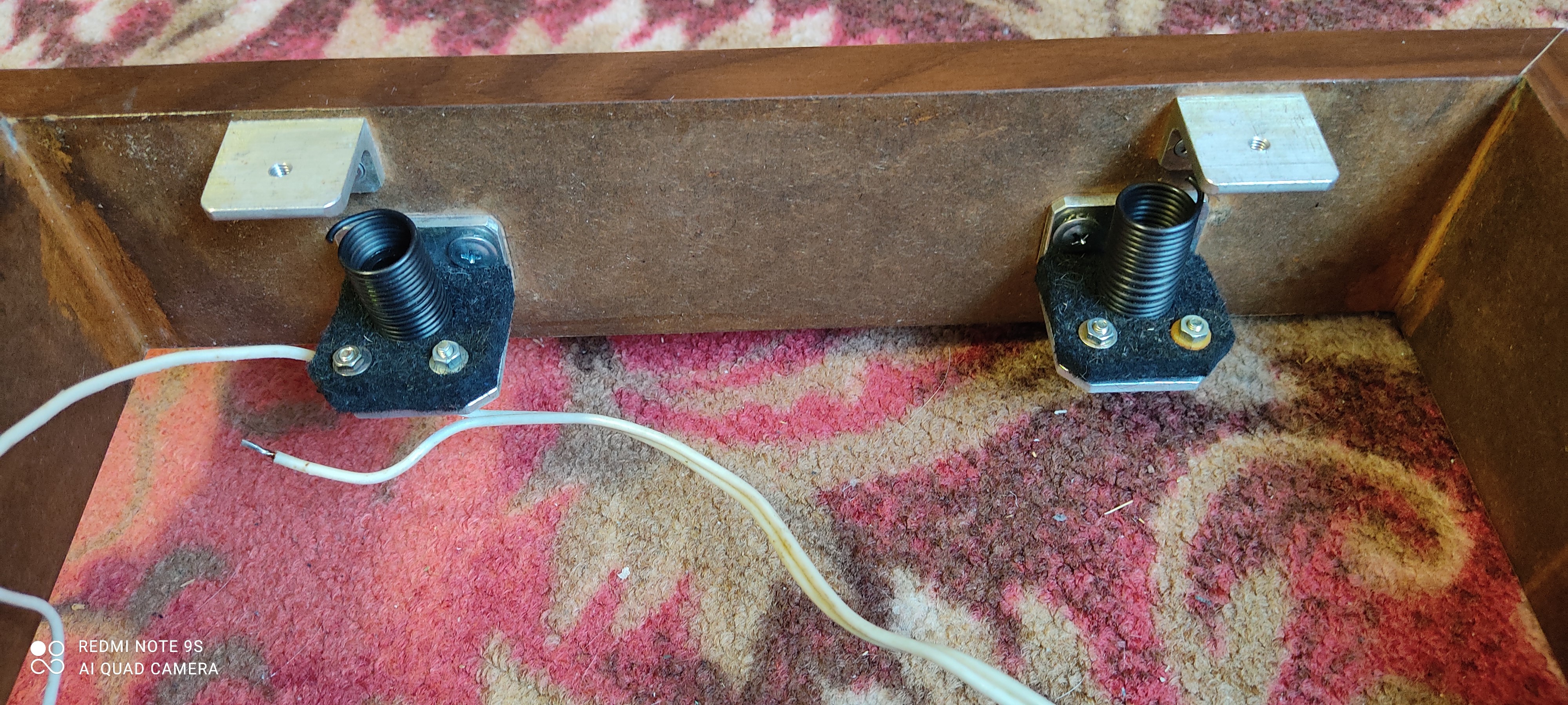

    Тоже делал ЭПУ на базе панели G-602C.Корпус из МДФ.Пружины задемпфированы войлоком.Мотор подвешен на амортизаторах от СD привода.Пластиковый приводной привод проточил по ободу и сверху,чтобы уменьшить биения.Стабилизированный БП на 16 вольт.Подставка с прижимом.Двигатель слышно только вплотную к уху.Поставил новый пассик.Метки не дёргаются,со временем еле смещаются.Детали на плате не менял.Нажмите на изображение для увеличения.

    NikolayG, супер!

    Классно вышло!
    Об амортизаторах от CD не подумал - взял на заметку.
    Я пока Вегу-002 реанимирую с G600C - самая простая.
    А в планах на 602 сделать что-то подобное.
    Взял на заметку конструкцию.
