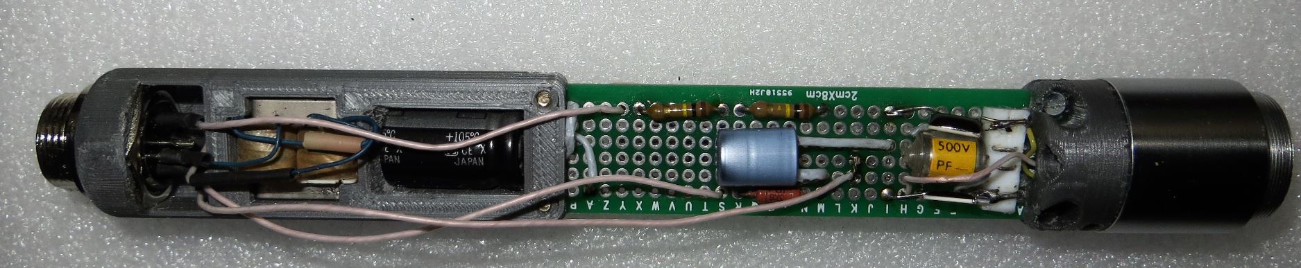

    Изготовил простой блок питания.
    Корпус был заказан тут >>>https://aliexpress.ru/item/329115438...4c571fedjamr1y
    Платы БП разведены в спринте и заказаны в Китае.

    Использовал 2 раздельных трансформатора, анодный на 48в (2 вата) и накальный 9в (5ват). Они недорогие но работают как положено.
    Авиационный 5 пин разъем. никаких задержек включения не предусмотрено, все предельно просто.
    На выходе получил 130в ВН и 6в отрицательного напряжения на накал, блок питания протестирован, работает отлично, низкочастотный гул отсутствует не смотря на отсутствие дросселей!

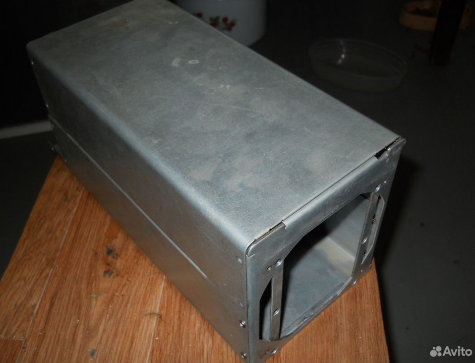

    Цитата Сообщение от Gumanoid Посмотреть сообщение
    Забрал последний у мужика с Авито, поищите, видел много кто продает. За 1500 можно урвать вполне, удобная конструкция, снимающийся верх. Торцы только открыты, придется чем-то закрывать, я закрыл нержавейкой
    От какой модели асика у вас корпус?
    В среду дома только буду, тогда скажу.
    Вот так он выглядит:

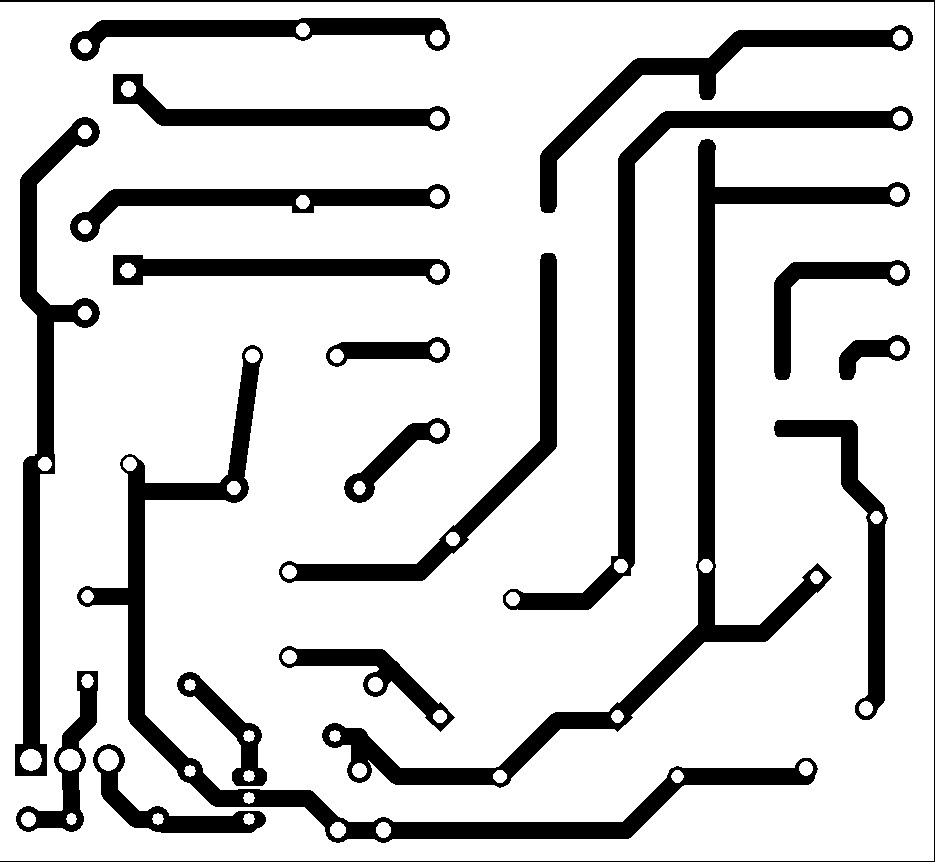

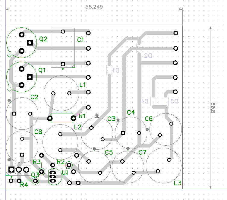

    Могли бы вы поделится печатной платой?
Название:	royer tube печатка.png

    Цитата Сообщение от real64 Посмотреть сообщение
    Да.
    Необязательно. Анодная нагрузка высокоомная. А накальное напряжение не так требовательно к пульсациям.
    Q1 что-то типа BD139. Q2,Q3 у меня 2N2905A по причине их много у меня.
    Можно практически любые выпрямительные с учетом напряжения и тока ( я пробовал серию 1N400X). Напряжение синусоидальное, частота в несколько десятков кГц вполне им по силам. В накал можно шотки с низким падением.
    Трансформатор намотан на чашечном сердечнике типа Ч 26, проницаемость наверное 2000. Я брал с плат какого-то связного оборудования, где на этих сердечниках были намотаны трансформаторы. Коллекторная обмотка 2х4витка, базовая 2х1. Анодная 17 витков (намотайте меньше на пару-тройку витков напряжение уменьшится до требуемых 120 Вольт) Накальная -3-4 витка. Мотал телефонной кроссировкой ( просто под руку попалась).
    L1,L3 - да, L2 4700 микроГн (анодный ток маленький поэтому индуктивность нужна большая, можно поставить вместо неё резистор от 1 до 10 кОм)
    Сопротивление обмотки очень маленькое из-за чего синусоидальная форма напряжения при выпрямлении искажается. Поставив резистор 3-5 Ом мы это безобразие устраняем ( попутно подстраиваем выходное накальное напряжение)
    Здесь 431 стабилизирует накальное напряжение. Особо заморачиваться со стабилизацией анодного напряжения не вижу смысла. Проще подобрать резистор.

    Да. 2 кОм не нужен в случае входного сопротивления микрофоноого входа карты 1.5-2 кОм. При использовании линейного входа с входным сопротивлением в несколько десятков кОм надо ставить.
    В случае проведения замеров на той же карте, с которой предполагается эксплуатация микрофона можно использовать балансный вход карты, т.е. вторичную обмотку подключить на 2, 3 контакты разъема XLR. А первичную обмотку подключить на линейный (телефонный) выход.
