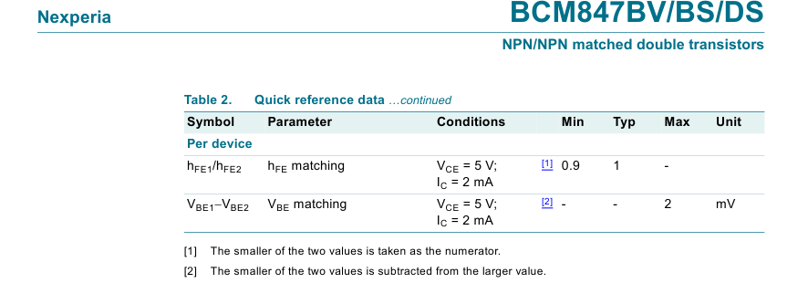

    Цитата Сообщение от farenheit Посмотреть сообщение
    Про сборки:
    Скрытый текст
    У ЧиД есть позиция https://www.chipdip.ru/product/bcm847ds-115 и заявляют как подобраная пара, правда про https://www.chipdip.ru/product0/8009344935 ПНП нигде не указано, что подобраные.
  8. #907
    Старый знакомый Аватар для SemSem
    21.05.2020
    677
    По умолчанию Re: YES - 6
    это не более, чем фраза из даташита
    делай что должно, и будь что будет...
  9. #908
    14.01.2020
    Подмосковье
    812
  10. #909
    21.05.2020
    677
    Alto,
    так и про то
