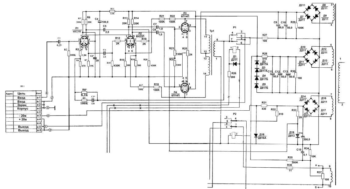

    УК4,вроде студийный проф.усил был...

    Вот, УК4 хороший пример. Надо выкинуть первую лампу и поставить триод с фазоинверсным трансом, на ток 6-8 ма с 6Н1П легко сделать в умеренных габаритах, в целом вообще конфетка будет. И экранный стаб радикально меняет звучание, бас ничем не уступает транзисторному при сохранении лампового шарма.
    И вводить ООС не в катоды, а в холодные концы вторичек ФИ транса

    Schade.pdf
    Почитайте, там все просто и понятно.
    Вообще пентоды надо стабилизировать полностью, а уж вторые сетки и подавно.

    В холодные концы вторички будет ещё мохначе, и схема плавно превратится в студийный усь 50х. Два каскада, короткая петля, отсутствие местных ООС, практически идеальный вариант. Для фазоинверсного транса хватит сердечника ПЛ22-32 от Радиотехники-101.
