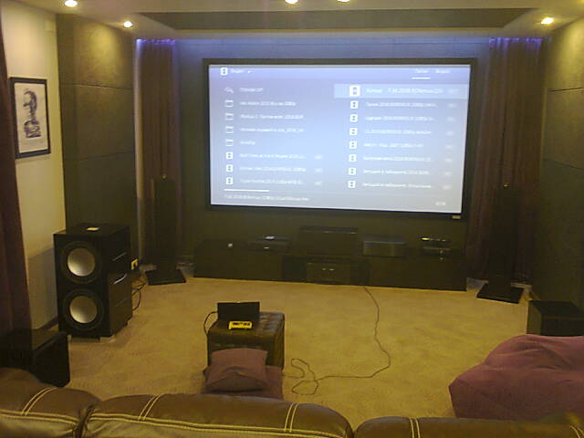

    Вчера в дом.кино (~35м2) меняли саб - были РЭЛ 2х12" и ещё какие то 12" и 10" (маленький сзади), вот эту парочку на РЭЛ 15" назад в правый угол
    В принципе фронт и так довольно низко играет, но для кино не хватает запаса давления, в итоге эффекты звучат "жиденько")), а учитывая что вся многоканалка снизу подрезана то на сабы выпадает львиная доля ЗД - начиналось с одного 12" Велодайна, сразу стало понятно, что его фатально не хватает, есть "дырка" на АЧХ плавающая от уровня))

    с тремя уже было боль-мень пристойно, но "аппетиты приходят во время еды"))) и вот 2х12" + "пятнашечка" уже прозвучали достойно!!)))
    Фронты порезали на 120Гц, передний саб около 80Гц, задний 170-180Гц

    В итоге дизель в Т34 отдается в грудине, ни какого гула или ухонья, пушки/взрывы БАХают сотрясая диван)), последний Треминатор тоже впечатляет), голоса естественные, мелочь оч. похоже звенит по асфальту)))

    Во на воротили...
    А ведь можно проще, и с совсем другим результатом...
