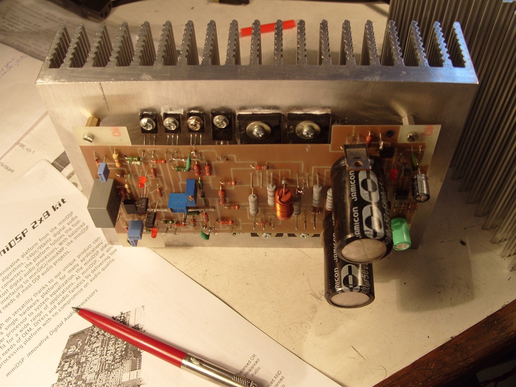

    По умолчанию Re: Новый усилитель Петрова
    Может объяснит мне кто,почему в ВК,во входной части (в плоть до 1 пары выходной тройки)
    нельзя применить транзисторы в корпусах ТО-92, естественно с соответственным уменьшением
    токов через них?

    Цитата Сообщение от GPSP Посмотреть сообщение
    Может объяснит мне кто, почему в ВК, во входной части (в плоть до 1 пары выходной тройки) нельзя применить транзисторы в корпусах ТО-92, естественно с соответственным уменьшением
    токов через них?
    Вы имеете в виду входной параллельный повторитель с генераторами тока?
    Генераторам тока задается режим 10...12 мА из расчета поделить примерно поровну между входным повторителем и транзисторами корректора Хаксфорда. Я думаю что и так режим транзисторов Хаксфорда 5...6 мА выбран достаточно скромным. Ток водных транзисторов "тройки" также около 10 мА. При напряжении питания 40...45 В и токе 12 мА мощность рассеиваемая на транзисторах ГСТ равна 480...540 мВт, что требует теплоотвода даже транзисторам в корпусе ТО-126.
    Транзисторы входного параллельного повторителя будучи размещенными на общем теплоотводе участвуют в температурной стабилизации тока покоя выходных транзисторов, а это проще сделать если они также в корпусе ТО-126, хотя можно использовать и в корпусе ТО-92 (ТО-92L).
    Еще в начале первой ветки в направлении уменьшения токов (и наверно замены корпусов транзисторов) пошел Борис К для получения более экономичного варианта для автомобильного усилителя. Вы можете спросить у него на каких режимах он остановился и как это сказалось на работе ВК.
    с уважением,
    Александр Петров
    подобный конструктив многих отпугивает, а так-бы желающих собрать, наверное, было больше.
    Я уже рассказывал как дорабатывал свою "двойку" Medan. У него была та же "двойка" (см. его статью, только с обычной схемой смещения для выходных транзисторов. Применительно к его схеме я дал ему привязку корректора Хаксфорда, что он и сделал, вынеся эти два транзистора со всеми дополнительными элементами на отдельную платку, которую и вставил перпендикулярно основной плате. Разумеется что при таком конструктиве ни о каком размещении транзисторов шунта на теплоотвод не могло быть и речи. Судя по фотографиям Медана такой конструктив у него пошел и в серию.
    Разрабатывая свой вариант универсальной платы я решил сделать по максимуму, чтобы не возиться с "флажками" для отдельных транзисторов, тем более что на самом деле при заводских платах не составляет труда ее набить и смонтировать на теплоотвод. Выводы всех транзисторов закрепляемых на плате опаивают будучи отформованными, вставленными в отверстия платы и закрепленными на теплоотводе. На слюду и пасту можно посадить только выходные транзисторы, остальные достаточно посадить через теплопроводные резинки. Разумеется и места контакта транзисторов шунта с теплоотводом также необходимо смазать пастой.

    .... Судя по фотографиям Медана такой конструктив у него пошел и в серию.
    Вот один из моих реальных вариантов автономного ВК, (со всеми видами защит), но тут не так всё просто. Если не принять меры, в некоторых случаях, возможна температурная перекомпенсация.
    Очень любопытно, может хоть сейчас, спустя столько времени, возможно будет увидеть реально собранный автором «новый» усилитель Петрова. Все обсуждаемые авторские усилители на ВегаЛабе видел, в реальном исполнении авторов, а Петрова усилитель, пока нет. Ну, очень интересно, скорей всего, его просто нет, и он стесняется об этом открыто написать. Ведь столько время прошло, обсуждений. Чего? Чего угодно, только не конкретного авторского экспоната.
    Медан, даже неворуженным глазом видно что Вы повторили мою плату практически 1:1 (с непринципиальными изменениями), обрезав пустые участки платы с отверстиями под крепежные винты, и этот продукт выдаете за свое "детище". Так чего же Вы еще хотите от меня? Ах да, перекомпенсация, вполне может быть, для устранения этого дефекта входные транзисторы параллельного повторителя лучше не монтировать на теплоотвод, а смонтировать сверху платы снабдив небольшими флажками при необходимости.
    Чего же Вы не показали его год назад? если он Ваш. Рад за Вас, на глазах растете.
    дальнейших успехов!
    Александр Петров
    p.s. выложите форумчанам схему и рисунок печатной платы этого варианта, тогда будет ясно насколько он Ваш.
    Медан, даже неворуженным взглядом видно что Вы повторили мою плату практически 1:1 (с непринципиальными изменениями), обрезав пустые участки платы с отверстиями под крепежные винты, и этот продукт выдаете за свое "детище".....
    Согласен. Виноват. Плата действительно прямоугольная.
    ---------- Сообщение добавлено 14:24 ---------- Предыдущее сообщение было 14:22 ----------
    Увидеть реальный авторский усилитель Только и всего. Остальное, без комментариев.
    ---------- Сообщение добавлено 14:29 ---------- Предыдущее сообщение было 14:24 ----------
    Да и так, присмотритесь, надеюсь заметите, ничего общего кроме прамоуголности. Я даже не знаю, одностороняя у Вас плата или нет. А присваиваете Вы влёт , это я заметил...
