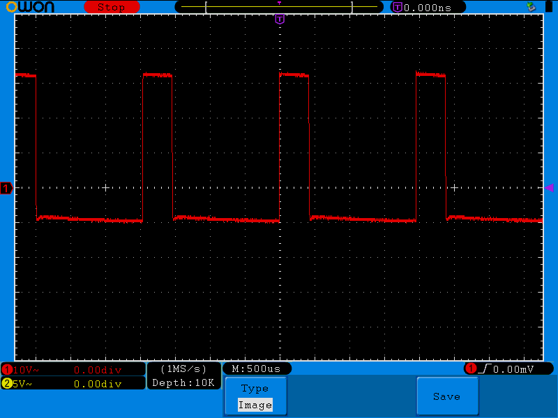

Название:	ШИМ 7-10кГц с Rн .png
ID:	208647 Нажмите на изображение для увеличения.
Название:	Меандр 10кГц с ПОС.jpg
    Измерения : около 70 Вт на 4 Ом , Кши - около 50-60 Вт , меандр 10 кГц - 10 В/дел . Все картинки с ПОС ( Rн через R19 ) .

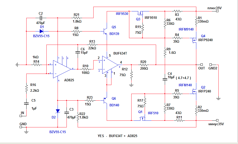

    Дали попробовать буфер - BUF634T .
    Сначала включил одну BUF634T + транзисторы .
    Работает . Скорость отличная , глубина ООС не большая - вых. сопротивление около 4-х Ом .
    Затем добавил AD825. Получилась схема почти по даташиту .
    Но в тоже время подобие композита :
Название:	Схема YES- BUF634T +.png
    Максимальная мощность = 85 Вт . Полоса по мощности около 2-х мГц . Кни = 0.001 - 0.002 % ( разводка земл. цепей не прорабатывалась ).
    Скорость нарастания = около 400 В / мкС . Меандр 10 кГц с небольшими выбросами без "звона".
    Жду LT1210.
    Последний раз редактировалось Геннадий3; 15.09.2014 в 22:49.

    Отличное развитие идеи !
  14. #913
    Аватар для Геннадий3
    04.11.2009
    76
    2,456
    По умолчанию Re: Усилитель YES
    Завтра послушаю как это звучит .

    Особенно интересно в сравнении с макетом на LME и платами на LM.
    ---------- Сообщение добавлено 03:35 ---------- Предыдущее сообщение было 03:29 ----------
    Геннадий, раз такое дело, то предлагаю новую ветку создать Усилитель YES-3 на BUF634T/LT1210
    ---------- Сообщение добавлено 03:37 ---------- Предыдущее сообщение было 03:35 ----------
    Или так, Сверхзвуковой усилитель YES-3
  16. #915
    04.11.2009
    76
    2,456
    Получится сравнить только с макетом на LME . Платы на LM дома , может удастся послушать в хорошей системе .
    ---------- Сообщение добавлено 23:48 ---------- Предыдущее сообщение было 23:39 ----------
    Ну это уже будет наверное перебор .
    BUF634T - все таки слабенькая , но конечно же хорошая МС . На ней собрал от нечего делать .
    Вот придет LT1210 , тогда и посмотрим нужно ли открывать новую тему .
    Это уже новый класс, единичное усиление в классе А....
    А зачем обязательно LT, обычный ОУ не пойдёт?
    А Вы посмотрите схему из #920 . Там в ВК стоит BUF634T - мощный (относительно) буфер с ед. Кус в классе "А" .
    Всё здорово.Работает и играет хорошо .Но он слабоват для хорошей раскачки вых Mosfet-ов . Поэтому нам нужен более мощный скоростной высококачественный ОУ . Этим на сей момент и является именно LT1210 . Лучше него я не знаю .
  19. #918
    18.05.2006
    1,843
    А если несколько BUF634T в параллель, что-нибдь выйдет из этого ?
  20. #919
    04.11.2009
    76
    2,456
    Хорошая мысль . Конечно выйдет. Штуки 4-5 будет в самый раз . Желательно чтобы не менее 1 А давала в пике .
    Хороша в этом смысле LM.
  21. #920
    18.05.2006
    1,843
    Удалось сравнить с макетом на LME ?
