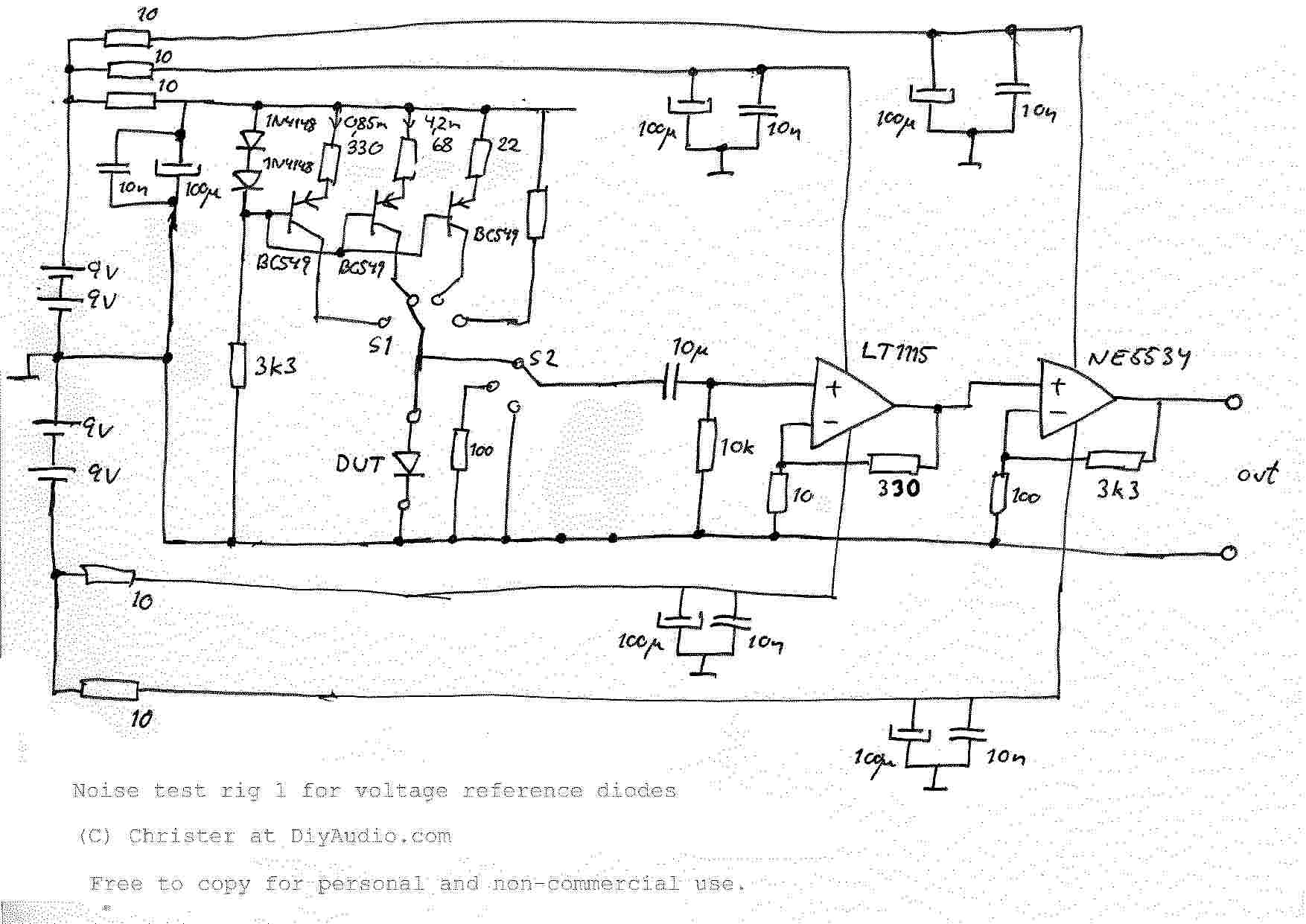

    s3tup,+1E^6, тут как ты понимаешь она совершенно бессильна
    Ура! Я выучил!
    Поздравляю! Теперь переходи к зенерам.
    Когда закончишь - прокомментируешь Ходыны измерения.
    А заодно измерения шумов, проведенные коллегами с diya почти 10 лет назад:
    А что тут комментировать? То, что незашунтированный стабилитрон шумит больше зашунтированного? Так это ни у кого не вызывает сомнений, мне кажется. Именно это Йода и писал.
    И каким боком сюда измерения коллег? Да, проверили они шумы разных опорных диодов при разных токах, молодцы, дальше что?
    Да не. он писал не то.
    Ди ничего, величину заметил? Это незашунтированного зенера.
    Теперь раздели на ходыны 15, и подумай - как он это измерял
    P.S. Жаль Слон мое сообщение сильно почикал, там была еще одна интересная ссылочка.
    Заметил, в среднем - доли микровольт, если я правильно понял. Да, измерять в реале такое сложно, но пусть Йода сам расскажет, как он это делает.
    П.С. Когда ставлю в катодное смещение стабилитрон, то ясно слышна разница по шумам между шунтированным и нет.
