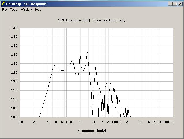

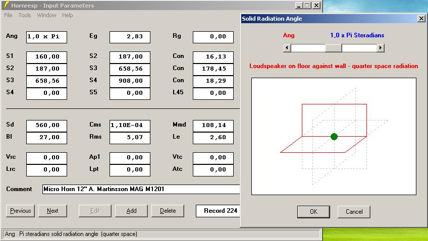

    Посмотрел я на частотку, которую рисует Хорнресп для М1201 в конструкции А. Мартинссона
    http://www.martinsson.cc/blog/index.php?entry=THAM12
Название:	THAM 12 for MAG M1201 SPL 1W.jpg
ID:	183322 Нажмите на изображение для увеличения.
    И появилось у меня неистребимое желание запилить-таки парочку микриков по Мартинссону на 12-шках для себя, а потом устроить тест-драйв. Но что-то мне подсказывает, что мои микрики проиграют... Но не будем делать преждевременных выводов.

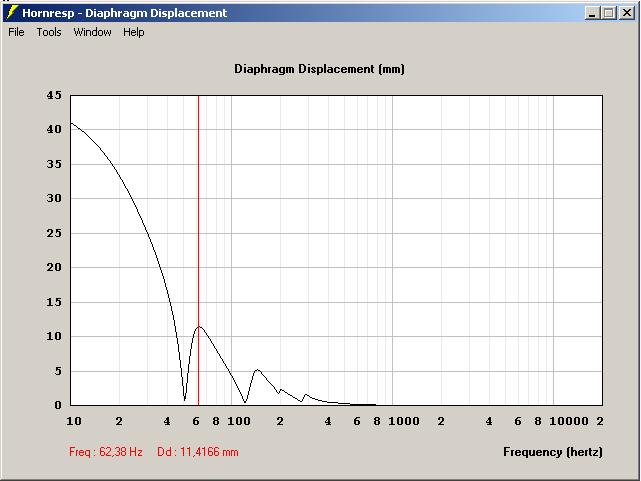

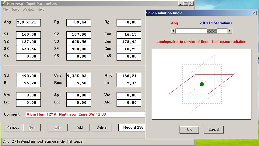

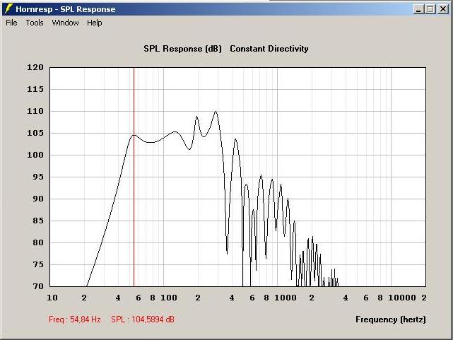

    Вот. Как-то так... Как тут один товарищ выразился: В чистом поле.
Название:	THAM 12 & Ciare SW 12 00 Input.JPG
ID:	183342 Нажмите на изображение для увеличения.
Название:	THAM 12 & Ciare SW 12 00.JPG
ID:	183340 Нажмите на изображение для увеличения.
Название:	THAM 12 & Ciare SW 12 00 SPL 1000 W.JPG
ID:	183341 Нажмите на изображение для увеличения.
Название:	THAM 12 & Ciare SW 12 00 D Displ 1000 W.JPG
    И благодаря большому ходу днамика можно смело вкачивать кило мощи без проблем.

    labuch60,
    Если не трудно, для Мага тоже в полупространстве пересчитайте, плиз, а то как-то немного не логично: Чиарик в полупространстве, Маг- у стены.
