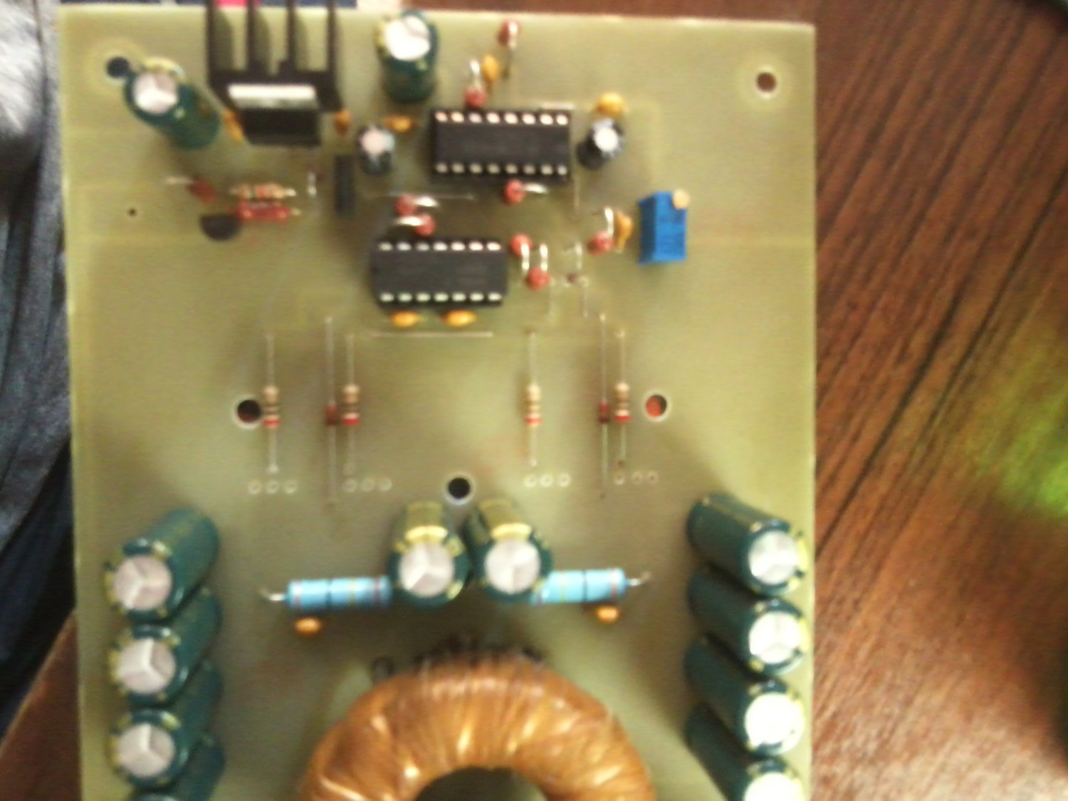

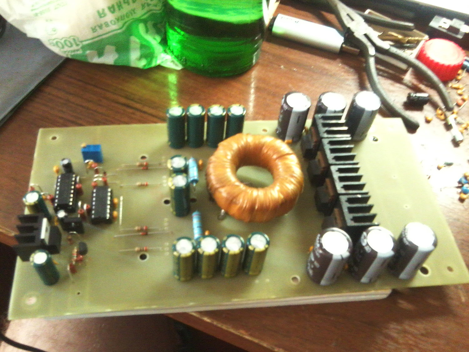

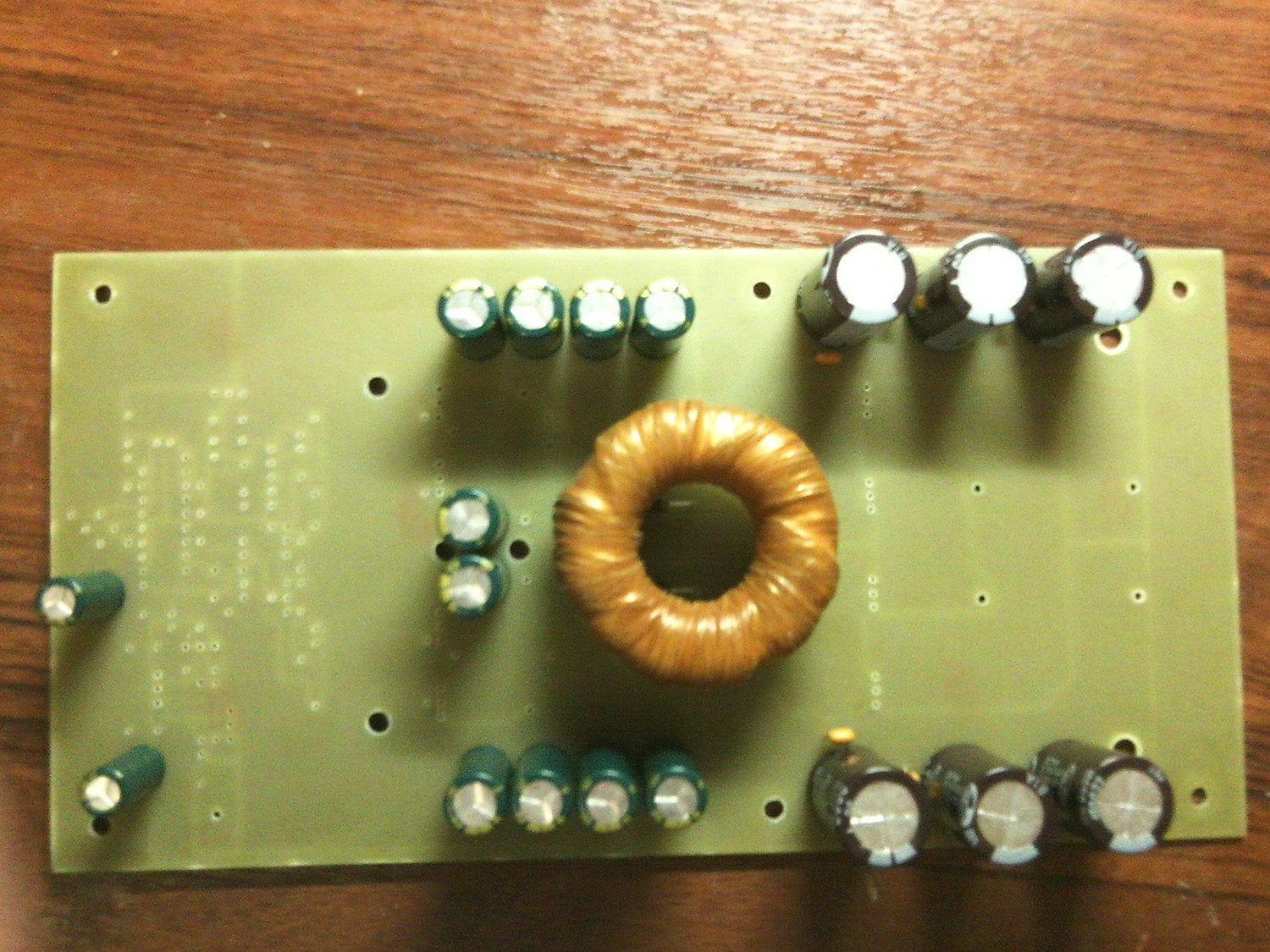

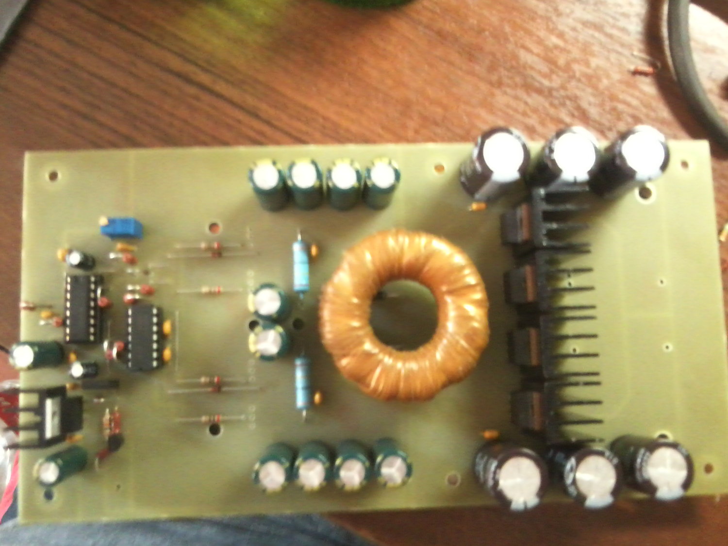

    вот почти дособирал, осталось только ключи с дросселями поставить и нормально все пролудить)))
