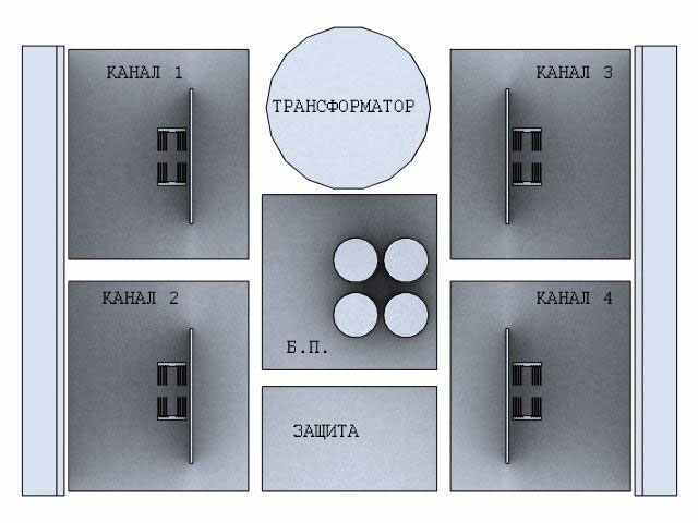

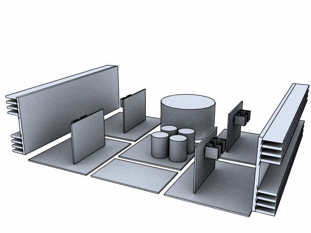

    ЛЮДИ получается следующая компоновка посоветуйте с какой стороны лучше расположить разъемы а с какой рег громкости
    Как лучше проложить провод питания 220 чтобы он оказывал минимальное влияние на сигнальные цепи?

    По умолчанию Re: Сделан упрощенный усилитель от ВП
    ТОХЫЧ
    РГ видимо только над защитой. (не получится)
    А чтобы 220 туда сюда не кидать сделать выключатель питания на зандей панели рядом с трансом. Если очень хочется на передней, то лучше сваять схемку дежурного питания и на переднюю панель тянуть уже просто кнопку управления. Но понадобится еще один трансик - маленький.
    Надо както компоновать по другому. Защиту например прикрепить вертикально на задней стенке. Транс около передней стенки. РГ у задней стенки. Ручка РГ на передней и от неё к регулятору стержень на переходниках.
    2 ТОХЫЧ: Отметь на виде сверху места подключения проводов на плате: питание, вход, выход и т.д.

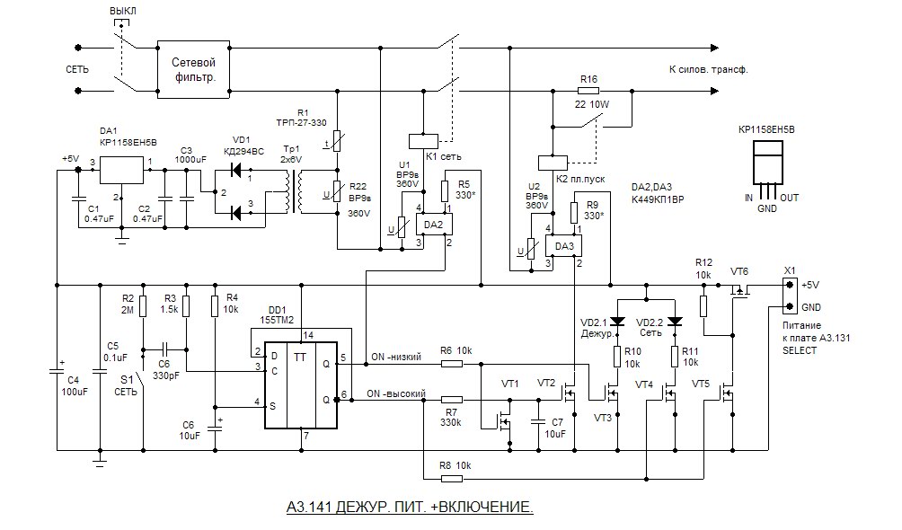

    Retro А можно схемку ентого дежурного режима

    ТОХЫЧ
    Можно, только я незнаю чья она. Главное чтобы не нарушить копирайтов
    Надеюсь хозяин схемы не обидится.
    Там правда не только дежурка. Лишнее можно выкинуть.

  8. #907
    Старый знакомый Аватар для ~D`Evil~
    03.02.2006
    Санкт - Петербург
    792
    Схема дежурного БП таже что и у обычного: транс, выпрямитель, кондеры, интегральный стабилизатор. Основное отличие в том, что дежурный БП как правило всегда включен в сеть (но это не исключает кнопки вкл/выкл на задней панели). Между сетью 220В и трансами основного БП стоит реле. Реле управляется через такой хитрый приборчик: триггер + транзистор в ключевом режиме. Например: на передней панели есть кнопка на замыкание без фиксации, и светодиоды. Кнопку нажал, триггер изменил свое состояние, реле сработало и т.д. Так же необходимо между кнопкой и триггером поставить антидребезг, чтоб нормально работало. Можно организовать процесс вкл/выкл и без триггера, но тогда надо две кнопки, и одну дополнительную группу на замыкание у реле (чтоб само себя замыкало после нажатия на кнопку). ИМХО понтовее использовать одну кнопку .
    [ADDED=~D*Evil~]1142711551[/ADDED]
    2 Retro: Че то схема мудреная, можно проще сделать.
