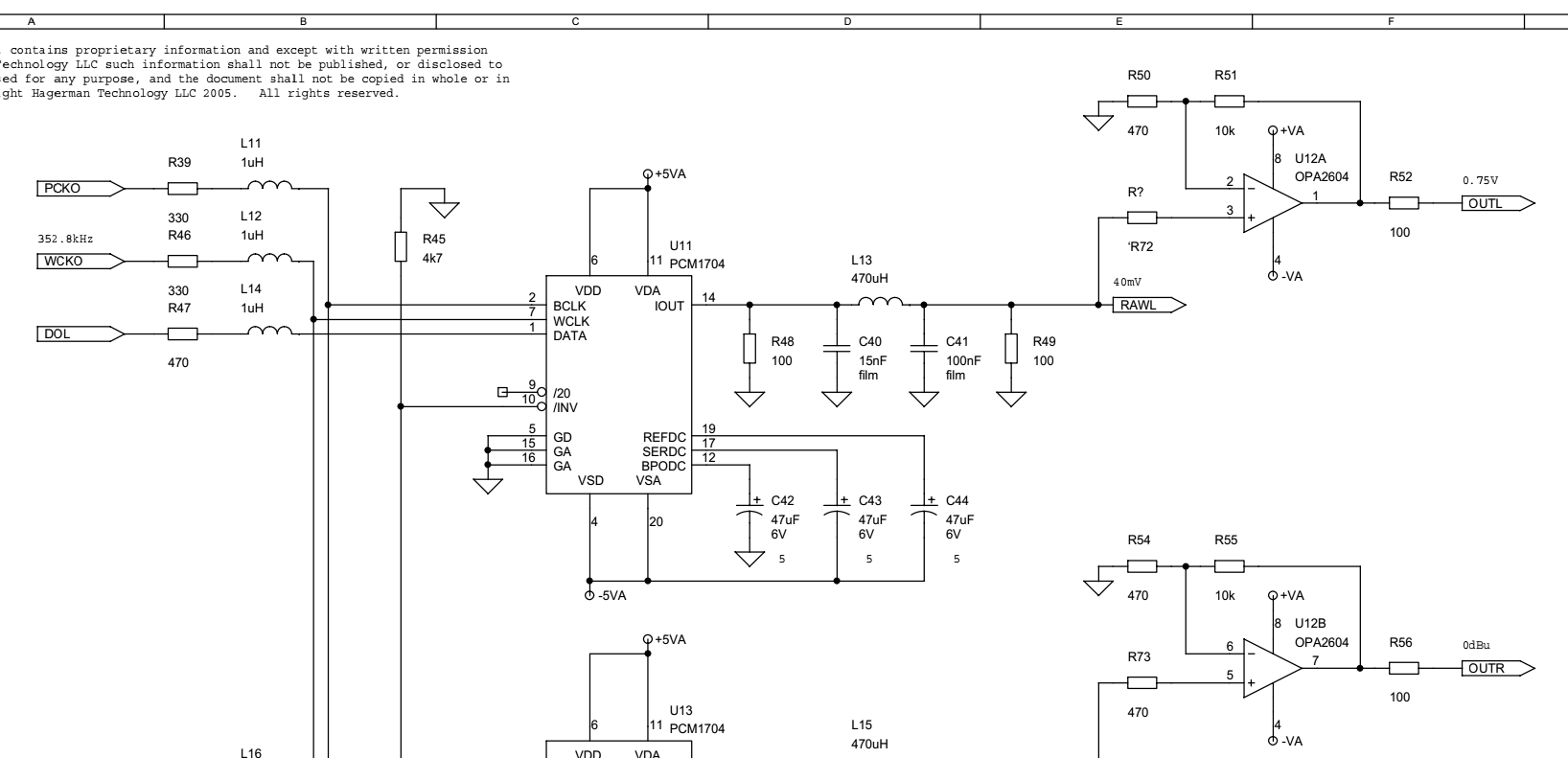

    Цитата Сообщение от vadim961 Посмотреть сообщение
    Номиналы электролитов в обвязке PCM1702 поставлю как в даташите, у Андронникова отличаются.
    кондёры на линиях Vservo и Vref больше ставить можно, подбирая по току утечки и лучшему THD+N.
    10-ти вольтовые конденсаторы на выходах М5230 это мой косяк
    Не косяк, там на 5В стабилизатор, а не 12-15. Это я стормозил.
    Лучше бы защитные TVS поставили, чем стабилизаторы для АЦП с шумом -130 дБ (побольше редких микросхем, цену набить?).
    У немецкого перфекциониста Т.Гизбертса из журнала "Электор электроникс" в цепях 5В стояли на 5,6В:
    "Zener diodes D5 and D6 protect the DACs against errors such as wrong resistors or defect regulators."
    Но и он не зафильтровал мелким кондёром Iout на землю и не поставил перед I/U мелкий дроссель, чтобы ОУ помехами не перегружать.
    См.рис, там I/U на резисторе, но идея душить мегагерцы смолоду (в зародыше) - правильная.
    В обратной связи 10 мФ и в D29 и D29v3, а что не так, что-то не соображу?
    NE5534 с кондёром надо бы просимулировать, может самовозбуждается. Но зачем делать такой резкий стабилизатор, а потом его "тупить" RC цепочкой на выходе?
    ---------- Сообщение добавлено 08:56 ---------- Предыдущее сообщение было 08:50 ----------
    Ну, и не NE5534 и иже им подобные ставить, а оптимально быстрые, типа AD826/8.
    кто и когда это заметит, если у ЦАП есть свой немалый PSRR?

  5. #9064
    Завсегдатай Аватар для Ромыч
    30.11.2004
    3,585
    Где-то писали, что у РСМ1702 ноги -5в должны быть под одинаковым потенциалом (5 и 16 ноги на схеме выше). А разность потенциалов между этими ногами, хоть и частично задавленная, вылазит на выход. Так что вместо R112 и R127 возможно лучше поставить перемычку.
  6. #9065
    Не на продажу делаю, просто стараюсь придерживаться принципа - качественное питание - залог хорошего звука.
    В Мультисиме гонял, ничего криминального не заметил. На счёт - "зачем делать такой", ну я просто исходил из наличия у меня деталей, да и Андронников - человек авторитетный, как мне кажется, он, в отличии от меня знает, что и зачем он ставит в свои цапы. В прочем, платы ещё не заказаны, можно всё пересмотреть, многие вообще не заморачиваются, ставят "кренки" и всё. Концепцию питания пересмотреть я могу, а вот DIR - DF - DAC уже в наличии, и всё таки, я правильно "подружил" дирку с ц. фильтром? Эзотехник, спасибо за участие, с моим уровнем знания теории делать первый, не считая TDA1541A на китайской плате цап, страшновато.
    ---------- Сообщение добавлено 11:53 ---------- Предыдущее сообщение было 11:39 ----------
    Читал где-то, но, кажется, не про 1702. В Линксах стоят и в положительном и в отрицательном плечах, развязка между цифровым и аналоговым питанием, в прочем это деление весьма условно
    Как раз про нее. Ну а то, что у АДВ нарисовано на схеме и то, что стоит по факту, могут и отличаться.

    Как раз про нее.
    Так если между двумя питаниями перемычка (а не 2 диода встречно-параллельных для защиты), то на кой было городить 2 двухступенчатых стабилизатора??

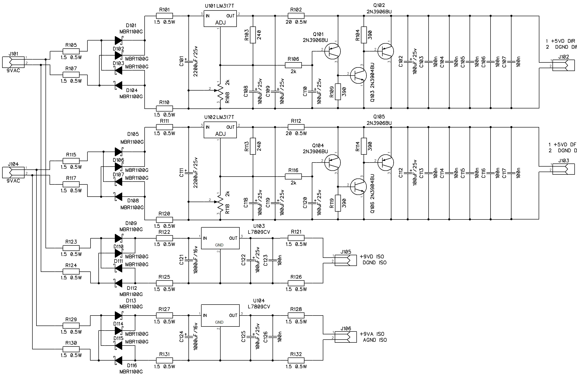

  17. #9076
    Самое правильное решение - выкинуть всю эту схему и поставить 7812, ну и или LM317.
    Что то я уже к такому же решению склоняюсь, хотелось как лучше, да и детальки уже заказаны. А как насчёт "электронных конденсаторов" Назара, нормальное решение?

  18. #9077
    30.11.2004
    3,585
    Когда говорят про разделение земель, имеют ввиду разделение именно аналоговой и цифровой земли, а не аналоговых земель.
    И да, делайте аналоговую часть компактнее. У меня 58 мм например (ЦАП на 1702).

    У меня в питании 1702 вообще простейшие ЭП стояли на стабилитроне и транзисторе. Ну правда напряжение со стабилитрона дополнительно фильтровалось RC цепочкой.
    Согласен, можно и так, но 7812/7912 тупо проще (не говоря уже о том, что лучше, чем простой повторитель).
    Малый шум в питании нужен только тактовых генераторов.
    Ну еще широкополосный стаб с малым шумом может быть полезен для питания ЦФ, в случае когда тот используется без реклока. Но и в этом случае есть отличные интегральные стабы: 1117 серии от онсеми или диодес.
    А чтобы не заморачиваться со стабилизаторами, лучше все таки использовать реклок. Правда 1702/1704 ЦАПы в этом плане не очень удобны, т.к. реклочить нужно как минимум три сигнала: битклок и данные обоих каналов.
    Да ладно, 100к-10мкф-100к-10мкф и фликера как небывало.
    У меня на работе в одном из устойств на входе всего этого даже не 78хх а выход ЦАПа СТМ32 проца, и "полоса интереса" там от 10гц до 10кгц.
    Понятно что задавить можно, но проще же когда его нет изначально. Т.е. 4040 в опоре вместо 7805 вполне имеет смысл.
    Все решения нормальны. Это только вопрос практичности.
    На мой взгляд - громоздко, проще один полимерный тантал впаять. Да импеданс будет кривее, а на НЧ - выше, но кого это волнует?
    Впрочем для конкретного случая (питание 5847 без реклока), думается что стаб Назара как раз должен хорошо подойти.
