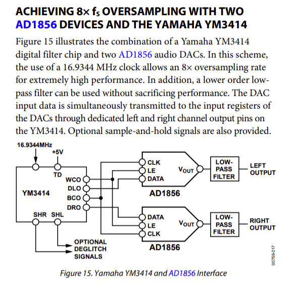

    а это всего 4х, мне бы хотелось 8х, а это уже 512фс=24,6мГц.
    с 24-битными спутали?
    Из даташита:
    "The AD1856 input clock can run at a 10 MHz rate. This clock rate allows data transfer rates for 2x, 4x, or 8x oversampling reconstruction."
    10МГц это её мин.частота, там поляки на 768кГц разгоняли, но картинки "протухли".

    Ничего не путаю, филиповский стандарт, который аманеро выдает два 32 битных слова, сколько в них действующих никого не волнует, вот и получается 48*64*8=24576
    Три параллелить это уже имхо перебор, да и как, этажеркой? Вот две балансом можно попробовать.

    768*48=24576 очень много
    768к*16 бит=12,288 МГц на 1 ЦАП, нормально всё.
    Это надо колхозить растягивание данных, чтобы вписать их в 16 разрядную сетку, сложно получается.
