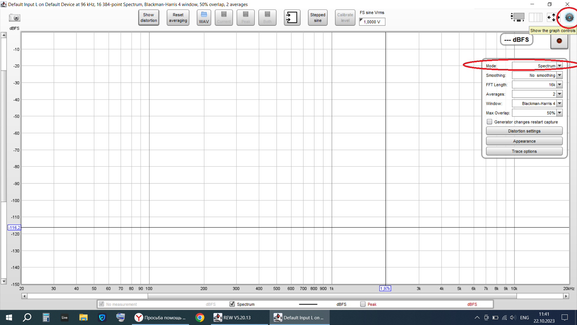

    В REW я ставил режим Spectrum. У Вас, похоже, режим RTA
    Не нашел режим Specrum в Rew. Можете объяснить разницу между режимами, и в чем она?

    Цитата Сообщение от serglukas Посмотреть сообщение
    Не нашел режим Specrum в Rew. Можете объяснить разницу, и в чем она?
    Разница в остроте частотного пика спектра.
    RTA с разрешением 1/N октавы подходят для исследования сигналов с широким спектром - шум, музыка. А режим Spectrum - для узкополосных сигналов.
    Переключается режим здесь

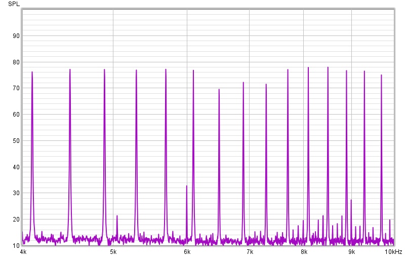

Название:	мультитон 3гдв1 спектр.jpg
    Еще раз посмотрите, пожалуйста. О чем нужно беспокоиться на ваш взгляд?
