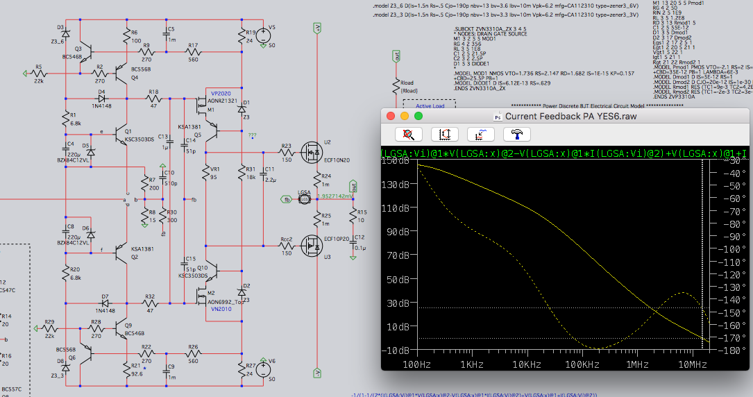

    Задумывался относительно простым , с минимумом усилительных (инвертирующих) каскадов и современным схемотипом для получения максимального качества именно звука , а не пресловутых нулей и конечно с минимальным "издевательством" над ФЧХ.
    Интересный получился глубокоосный тосник. Сделал модель в LTSpice на 10N(P)20 (моделей мосфетов 2020(10), не нашел. Поставил примерно подходящие) . Интересно, что вы подразумеваете под "минимальным "издевательством" над ФЧХ"? Close LB, примерно так выглядит у многих глубокоосников. Нулей, по факту получилось много

    Геннадий, как Вы считаете скорость нарастания сигнала? По 80/20 или 90/10 (цифры будут разные)? При номинальном напряжении? Не очень понимаю смысл приводить скорость нарастания без привязки к уровню сигнала. К примеру у ОУ, она считается для одного вольта. Время нарастания мне кажется более удобным параметром для сравнения усилителей. При этом полезно приводить его в мало сигнальной и высоко сигнальной области.
    Это выражение от misha88 и подразумевает постоянную фазу до охвата ООС в диапазоне частот максимальной чувствительности ушей и первый порядок спада АЧХ в данном диапазоне ( можно считать 0.3-6 кГц ) .
    как вы считаете скорость нарастания сигнала? По 80/20 или 90/10
    Я всегда считаю по 90/10 на меандре 20кГц при размахе 40V , и этот параметр для мненя прикидочный .
    Спасибо, за ответ. На реальном усилителе 40В меандра непростая задача для ВК. Правильно я понимаю, что измеряете на размахе 20 В (к примеру), затем умножаете на 2?
    Мосфеты VP2020 и VN2010 сняты с производства (заметил, что этих позиций, в предлагаемом ките, тоже нету). Эти транзисторы сильно влияют на работу схемы. Есть рекомендации по замене?
