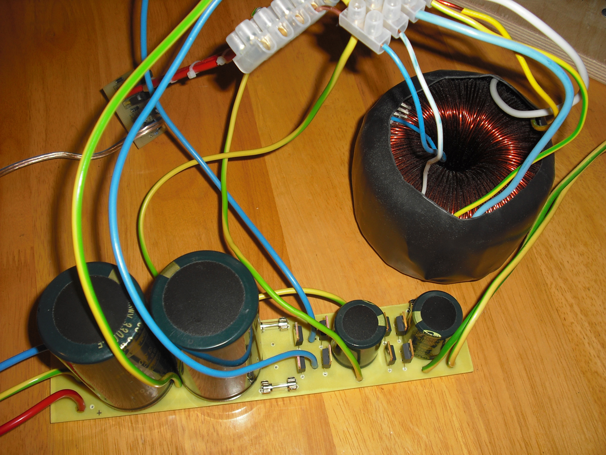

    а в исходнике сколько выдает+/- и ток какой?
    В холостую БП +/-44.8V сам габарит трансформатор 160VA
    Клип детектор осталось впаять
    это выпремленное или переменка?я имел в виду транс сколько выдает)))
    я себе сделал как раз 44-45 вольта 6А переменки со средней точкой а выпрямленное получилось на клеммах 55-64 вольт (в зависимости от сети)... раздельное питание...т.е 2Х 400 ватт получается... у меня на 3-х парах усь (выше там фотки я выкладывал если интересно...)

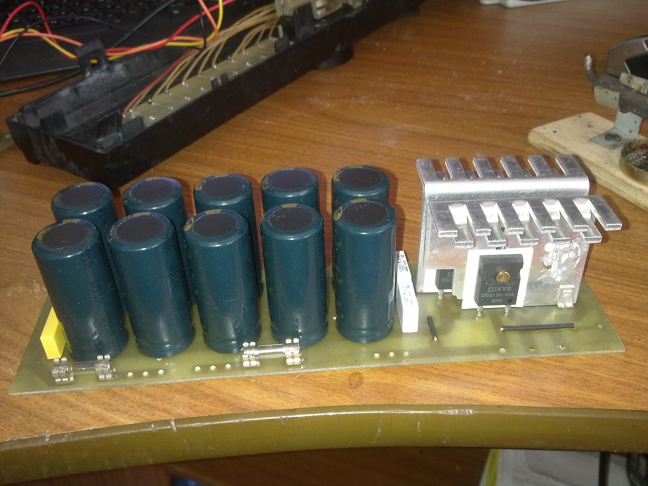

    Это Блок питания, постоянка, коэффициент у нас с нашей сетью 1,38
    вот померил, в настоящий момент получилось в сети 222в переменка на трансе 44,8в выпрямленное 58... падение на мосту вольта 4 гдето, в чистую получается коэф. 1,29...а если без падения на мосту получается как ты и написал 1,39...

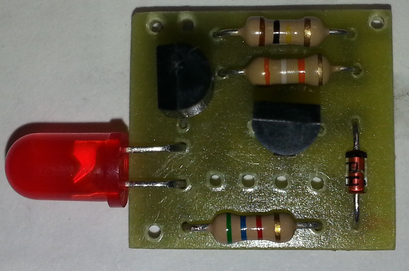

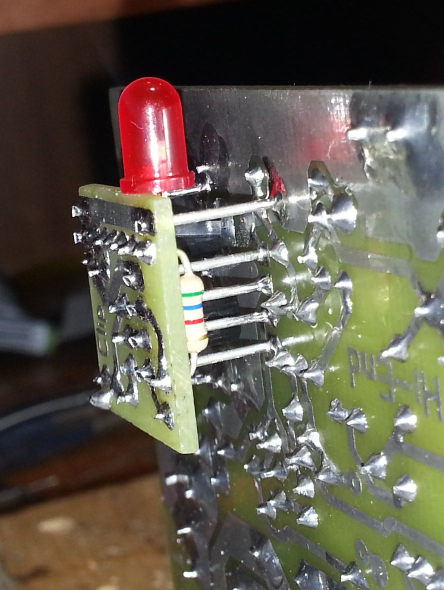

    nikolayms, Клип детектор работает как то неадекватно, помогите с номиналами резисторов.
    Щас у меня стоит по схеме АВ400 вместо 47к, 39k. вместо 150, 100к. и вместо 9.1, 5.6k
    Сам подхватывает нормально но Ключ открывается всего до 0,75-2 вольт, (Это на коллекторе относительно плюса, без учета понижающего резистора для светодиода)
    Кстати На выходе постоянка с выставленным током покоя 100mA всего минус 3mV

    а че за мост у тебя?
    У меня диоды IXYS DSEI 30-10A
    Цитата Сообщение от artem vc Посмотреть сообщение
    падение не большое у тебя на нем..у меня 1,29 после моста если брать...
    Не скажу сколько у меня после моста, все на одной плате впаянно, 10 банок электролитов по 4700

    у меня почти такая же конструкция, только у меня фильтр от постоянки в сети еще на плате сидит...Нажмите на изображение для увеличения.
ID:	181921 тут с трансом фотка, правда на нем не там по глупости поставил предохранители, нада после банок

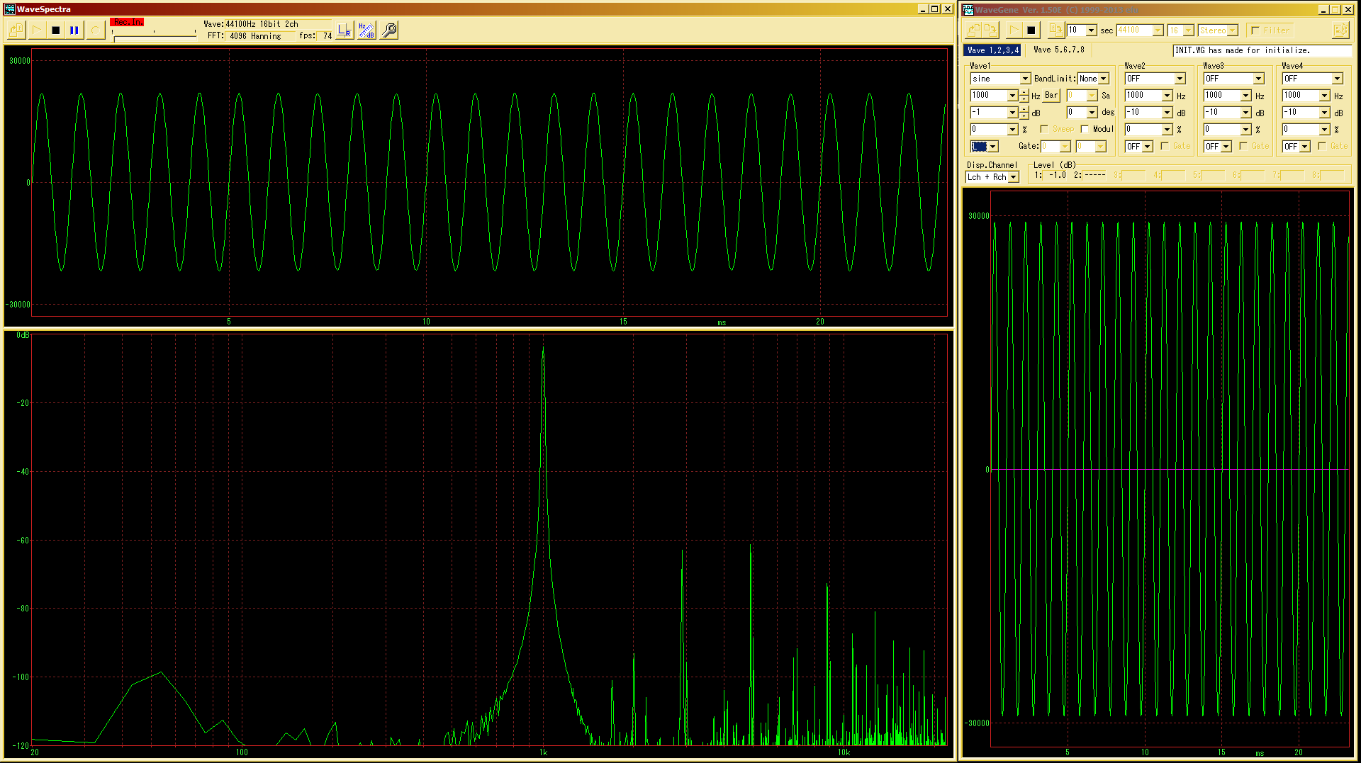

    Моя Звуковуха (сама в себя)
Название:	Моя звуковая.png
    Так что с замерами пролетаю

    По умолчанию Re: Симметричная топология Холтона На биполярах, биполярно-мосфетный гибрид
    Не всё так страшно.
    У меня Rmaa 5.5 Примерно тоже показывала. Выставил частоту дискретизации 44.1 в винде и разрядность 16 для входа и выхода.Тоже в рмаа5.5 . Только так убрался этот лес .Ну и с уровнями пошаманил .
    да, я думаю, что нужно диод с конденсатором добавить для светодиода. Я же писал, что хорошо видно срабатывание на частотах выше 200 герц. А ниже плохо заметно. А номиналы, которые ы поставил сильного влияния не окажут на результат.
    Там ведь получается что замыкание происходит на массу, что если использовать таймер 555 по схеме Аудиокиллера ?
    http://www.electroclub.info/invest/t...p-detector.htm
