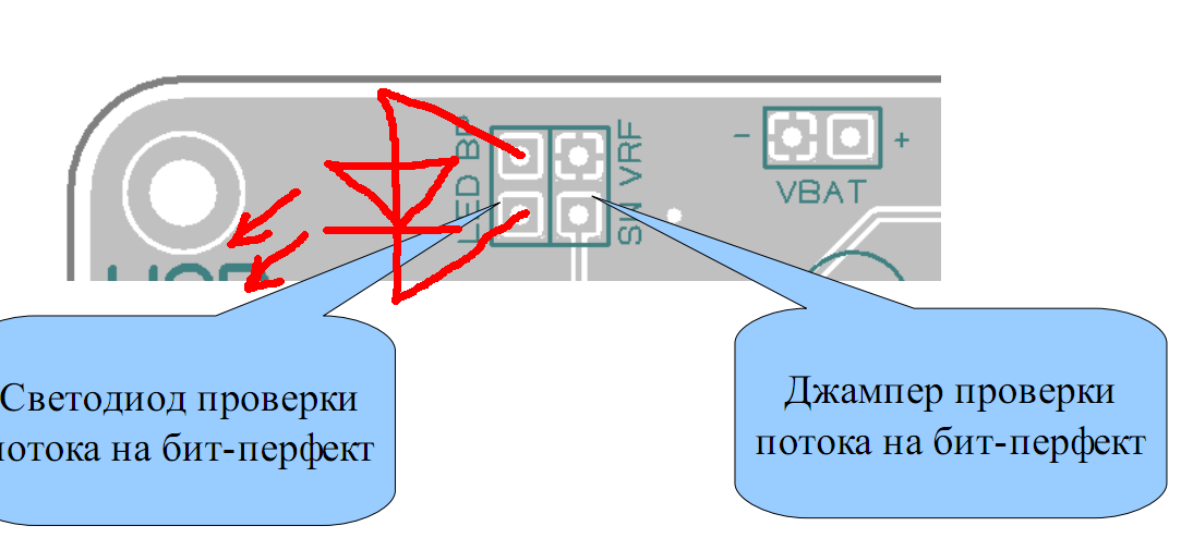

    Цитата Сообщение от Алёшенька Посмотреть сообщение
    Задам нескромный вопрос: Светодиод проверки на бит перфект(led bp) +\- куда цеплять? Верхний - ?
Название:	светодиод битперфекта.PNG
    Алексей привет!
    А если светодиод и джампер вообще оставить на плате, так можно?

  5. #884
    05.08.2004
    Piter
    4,846
    По умолчанию Re: USB transport Flamenco в вопросах и ответах
    В следствии косяков с описанием себя в прошивке, он неадекватно представляется винде 7. В результате работает только одна частота 96 кГц. Если ЦАП эту частоту не поддерживает, то звука естественно не будет.

  18. #897
    energy audio
    Аватар для energetik
    09.11.2009
    Россия, Тула
    1,576
    Цитата Сообщение от Kol9n Посмотреть сообщение
    Ээм.. Это так можно делать, если девайс побывал хотя бы один раз на перепрошивке? Или для всех? Покупал в начале года.
    для всех у кого так не делает.
  19. #898
    energy audio
    09.11.2009
    Россия, Тула
    1,576
    А чего, есть проблемы с вин7?
    Я с 7 пока не пробовал, только на ХР.. Может автор разъяснит?
    Это было описано в самом начале и имеет отношение к девайсам с "первой прошивкой".
    Ситуация в следующем - девайс изначально полностью соответствовал спецификации USB audio class 1.0. В семёрке девайс без АСИО4АЛЛ(единственным рекомендованным к использованию совместно с девайсом) не выдавал бит перфект и ресемплил в 24/96.
    Это не косяк и не неточность. Это особенность работы девайса с такой прошивкой именно в вин7.
    Затем удалось модифицировать дескриптор так, чтобы в семёрке можно было выбирать частоту стандартного аудиопотока без использования драйвера АСИО4АЛЛ.
    Вот и всё. Эту модификацию я никогда не относил к "исправлениям". Собственно девайс с "первой прошивкой" работает замечательно - с рекомендованным драйвером ASIO4ALL и программами которые выводят через него.
    Последний раз редактировалось Konkere; 03.11.2011 в 01:05. Причина: Чистка темы
