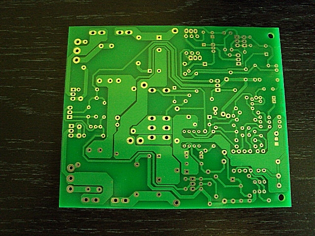

Название:	ver 2012 c интегратором с ФНЧ.JPG
ID:	186242Ну вот и платы пришли.(долго думал начинать или не начинать.Решился).Если можно выложите парт лист.Интересует все.но больше всего конечно кондеры(фирма,размеры)

    Частый гость Аватар для newbie
    24.10.2011
    203
    По умолчанию Re: Усилитель Шушурина на импорте
    Здравствуйте.Вопрос по деталям.
    Какой вы использовали разъем Х5.(тройной,шаг 2,5мм.По печатке)
    Вот какие конденсаторы нашел.Ориентировался по размерам
    С9 http://www.ebay.com/itm/2pcs-RIFA-PH...item4aab435671
    С6-С18 http://www.ebay.com/itm/WIMA-Polyest...item19c8b36b63
    С5 http://www.ebay.com/itm/WIMA-Polyest...item19cda7bf13
    С19 http://www.ebay.com/itm/2-X-CLASSIC-...item3cc8f6eebf
    С10 11 http://www.ebay.com/itm/5PC-ORIGINAL...item4d03ee1196
    С7 8 http://www.ebay.com/itm/5PCS-63V-100...item5ae098d643
    По поводу С5-обязательно ставить Wima,или подойдет любая пленка.?
    Посмотрите пожалуйста.Если все нормально,буду заказывать.
