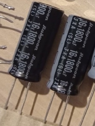

    Ещё один камень в сторону белорусского БелЧипа.
    Срочно понадобилась пара электролитов 16В и диаметром 10мм, решил взять Rubycon 1800uF 16V 10x23 105C / ZLH
    Дома рассмотрел - а там нейкие JXA (перепутали? не думаю...), которых на сайте производителя не нашел...

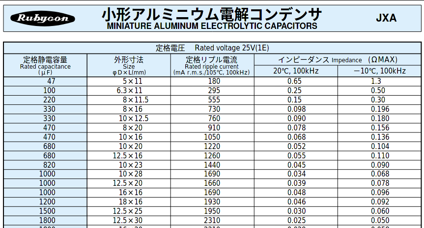

    Занудства ради...Нажмите на изображение для увеличения.

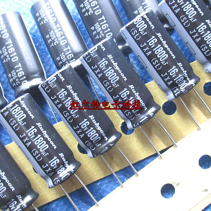

    Занудства ради, нужно год выпуска бы ... Да и это 25В. В нынешней иерархии даташитов на сайте - такого не нашел, только JXF. https://www.rubycon.co.jp/wp-content...um-catalog.pdf
    Да и покупалось то как ZLH/
    А вот и источник, похоже (TaoBao)

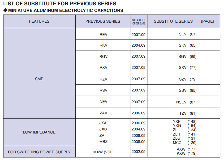

    В 2006 примерно снято с производства.

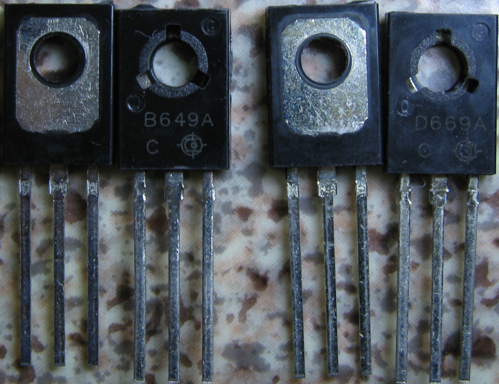

    2SB649/2SD669 Ali
    Вложение 411638

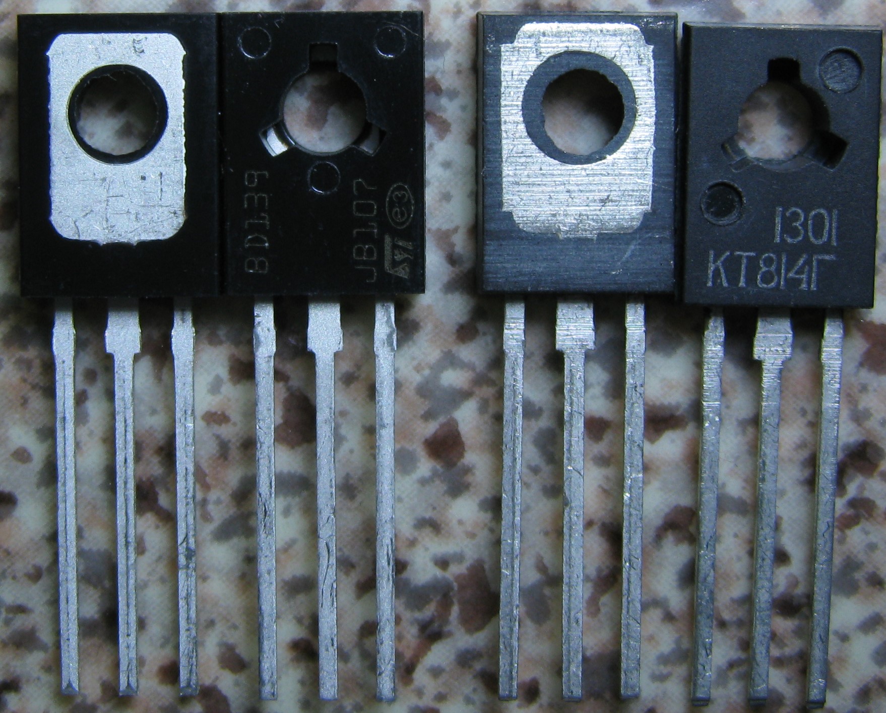

    BD139/140 Ali
    Вложение 411639
    BD139/140 ЧиД
    Вложение 411640

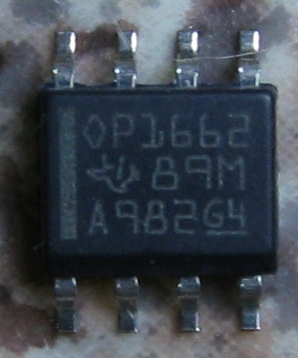

    OP1662 Ali
    Вложение 411641
    Самое интересное, что BD139 из ЧиД не магнитные, может не фейк?
    Зато вместо BD140 продали КТ814
    MJE340/350 с али это китайский новодел с "кошачьими царапинами", у ONSemi эти транзисторы с двумя ушами, а не с тремя.
    onsemi.com/pub/Collateral/MJE340-D.PDF
    как, впрочем, и все остальные транзисторы давно снятые с производства.
    их делают маленькие китайские фабы, потому что производство снятых с производства электронных компонентов маловероятно грозит штрафом со стороны производителя
    Мои понятно, что не оригинал, как оригинальный я подозреваю только один, БД139 из ЧиД
    вполне возможно, только у ST концы ног заостренные.

    Ну кт814 точно оригинал.
    У старых ноги медные а у этих- сталь. Кто скажет по фото, это "интеграл" или "кремний" ?
    У моих, купленных прямо в магазине завода "Интеграл", точно такая же маркировка. А стальные ноги объясняются просто - "Интеграл" свои кристаллы отправляет на корпусировку в Китай. И корпуса будут китайские, а вот кристаллы отечественные. Пластмассовый мир победил и оказалось корпусировать у себя в Минске много дороже.
    Но видно-же, что корпуса не китайские.
    Так а на спиле вывода тогда что? Может никеля в покрытии много, вот и магнитятся. На работе помахаю магнитиком над транзисторами, посмотрим, что и как. У меня интеграловских современных достаточно.

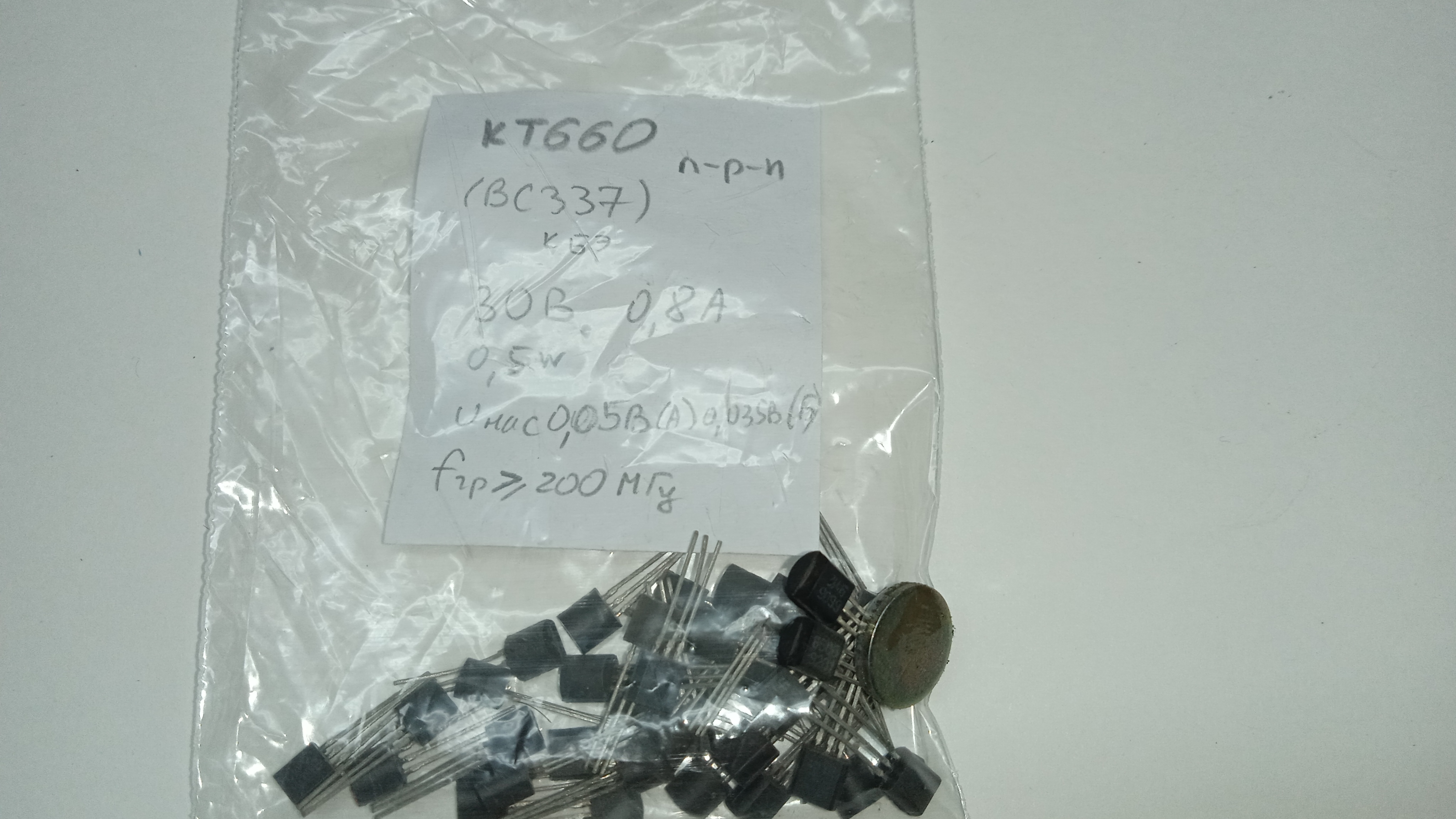

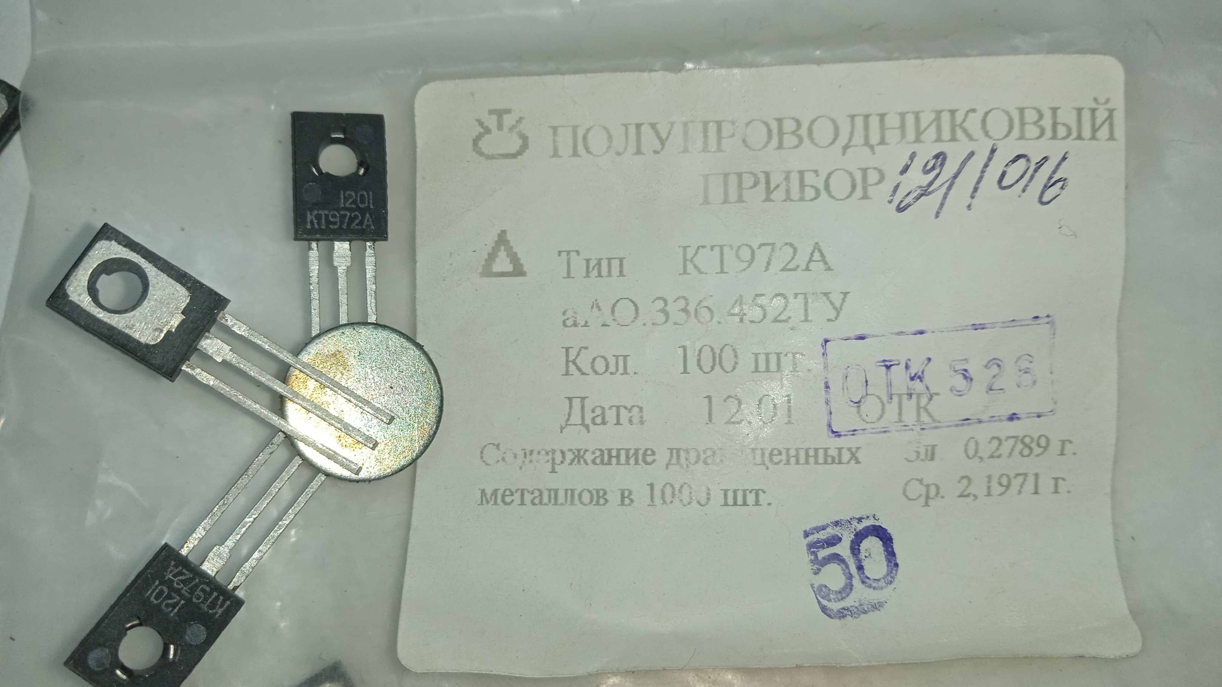

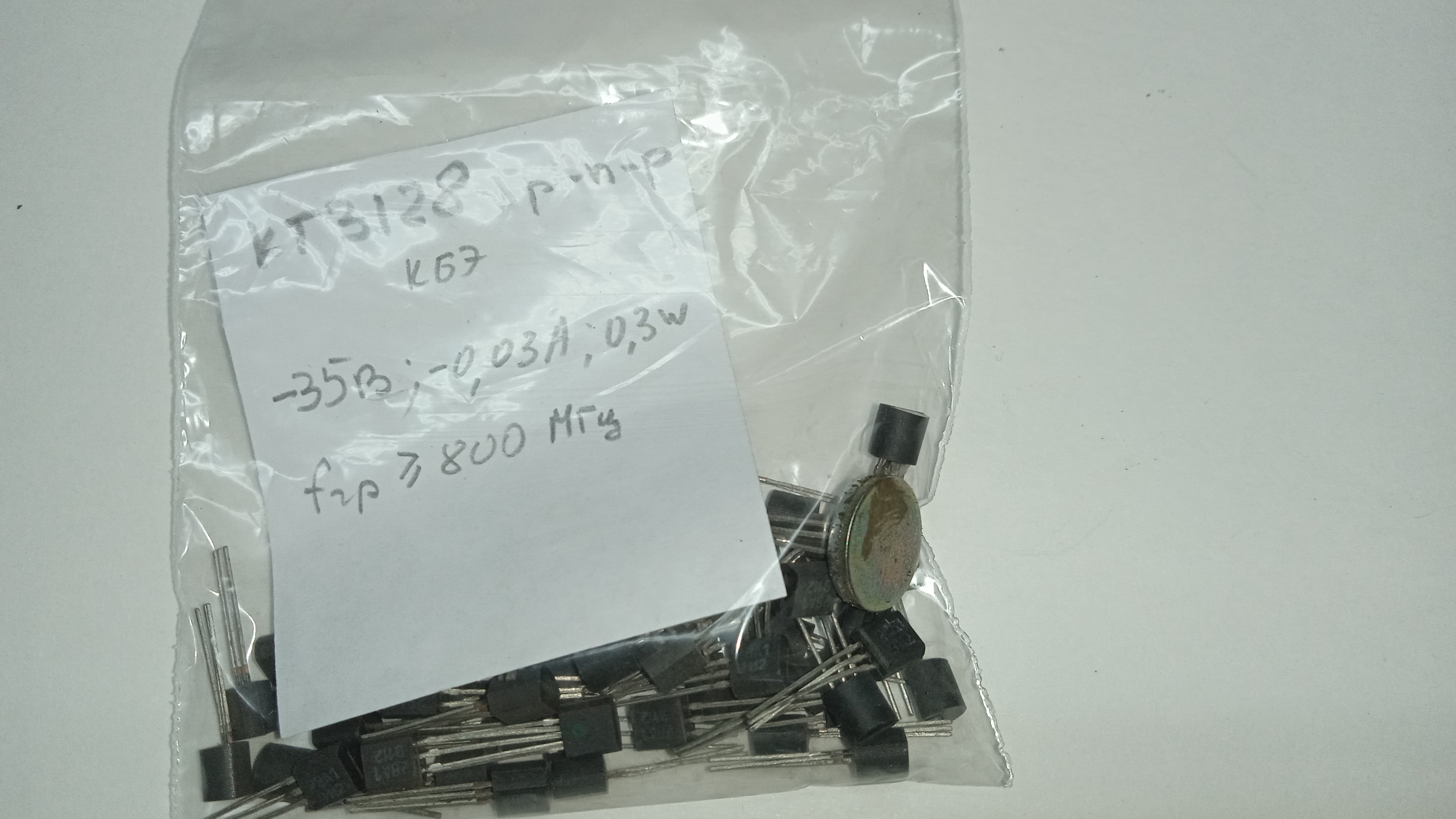

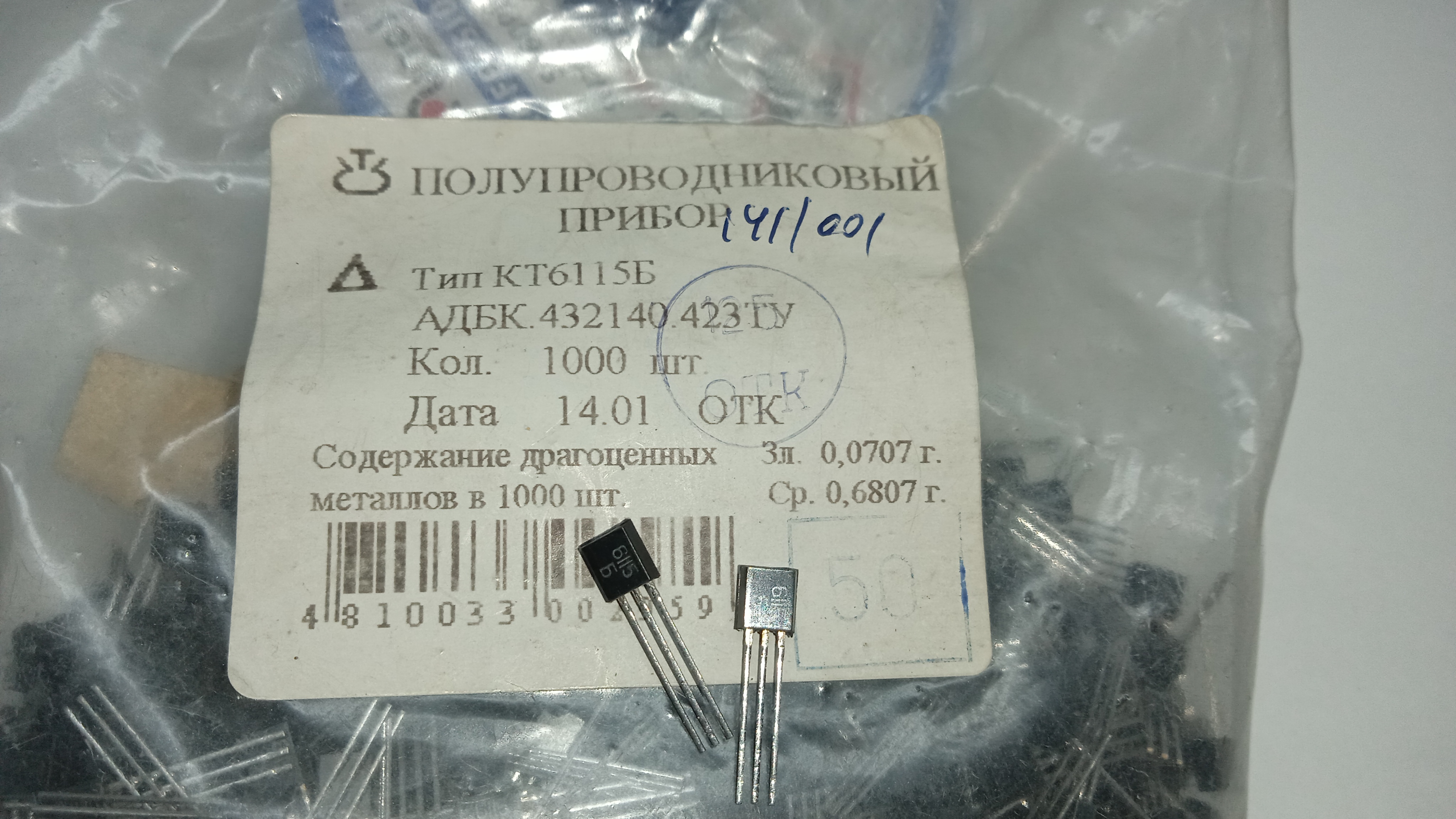

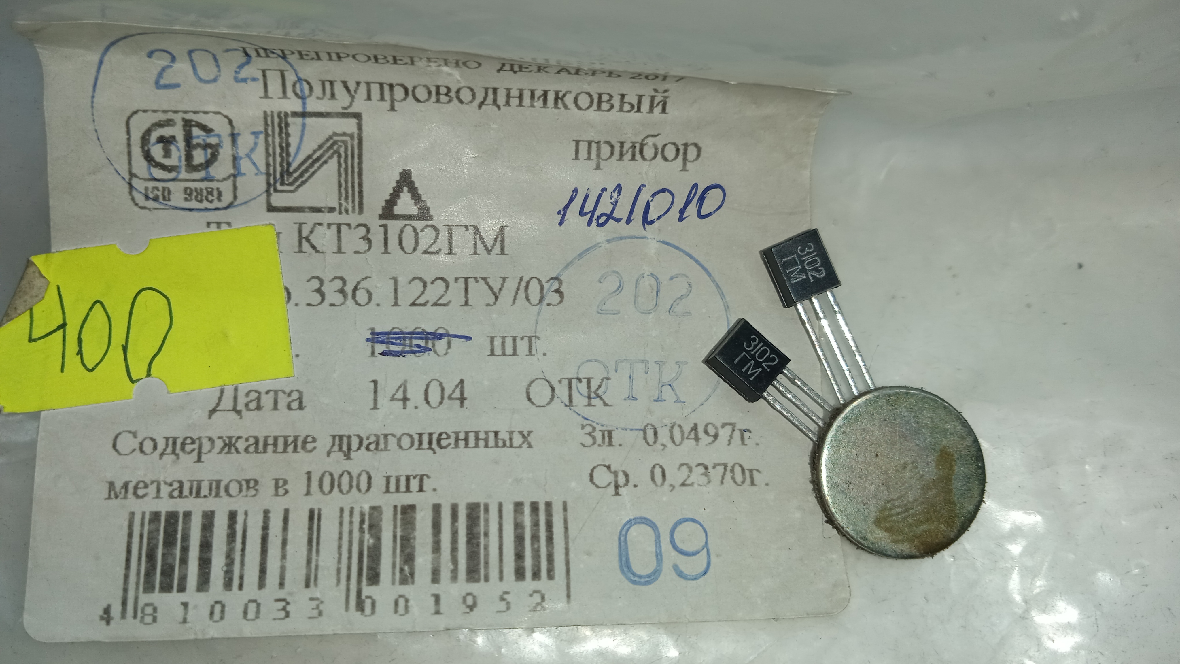

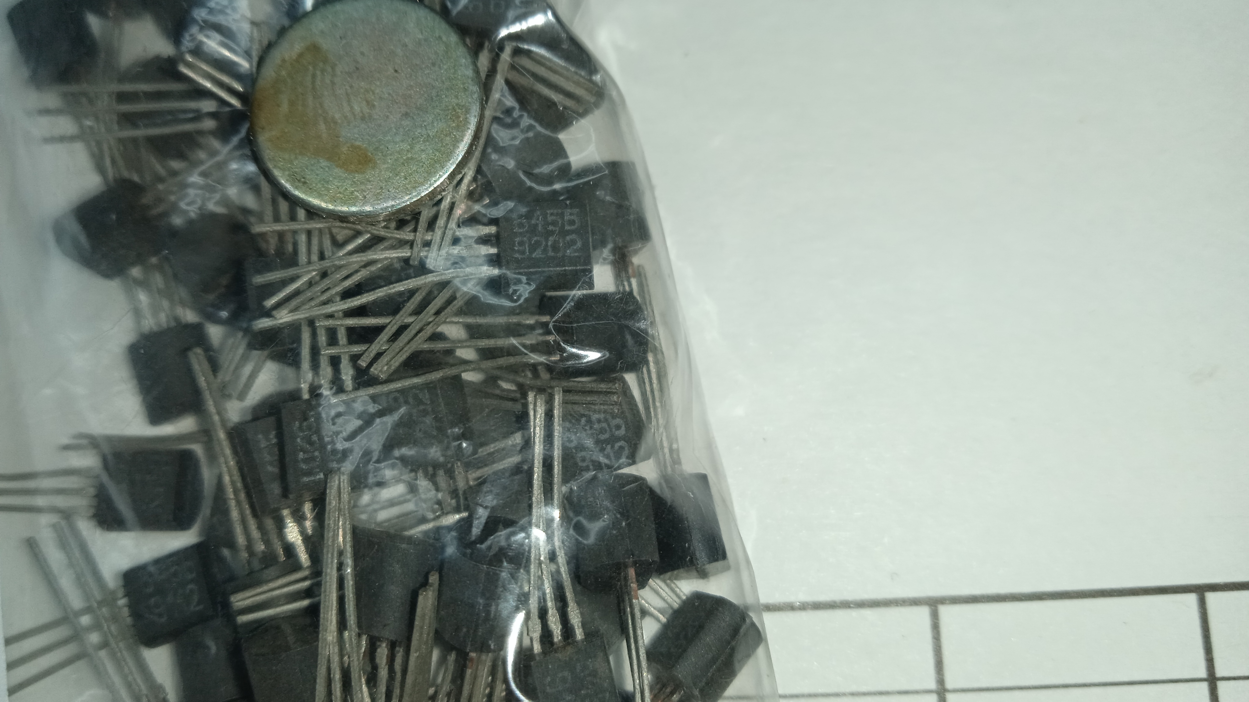

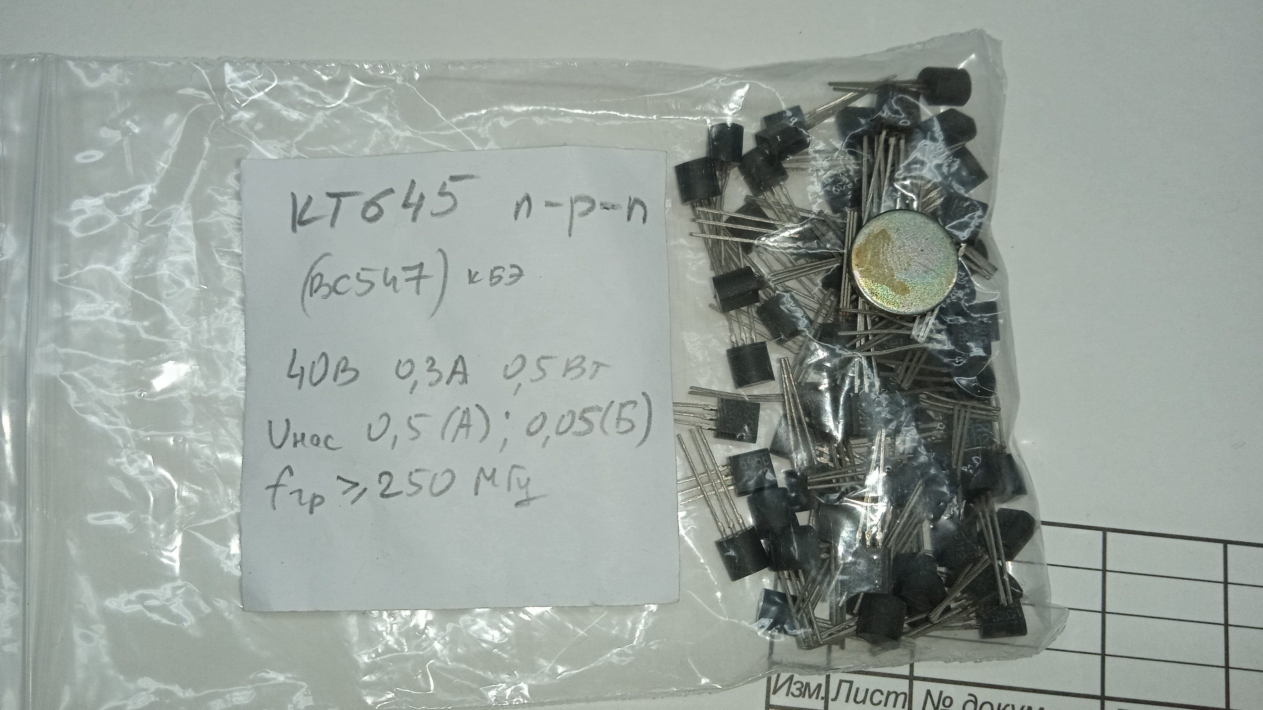

    Итак отчет по транзисторам производства Интеграл и купленные в их магазине прямо на заводе:
    КТ3102ГМ магнитятся.

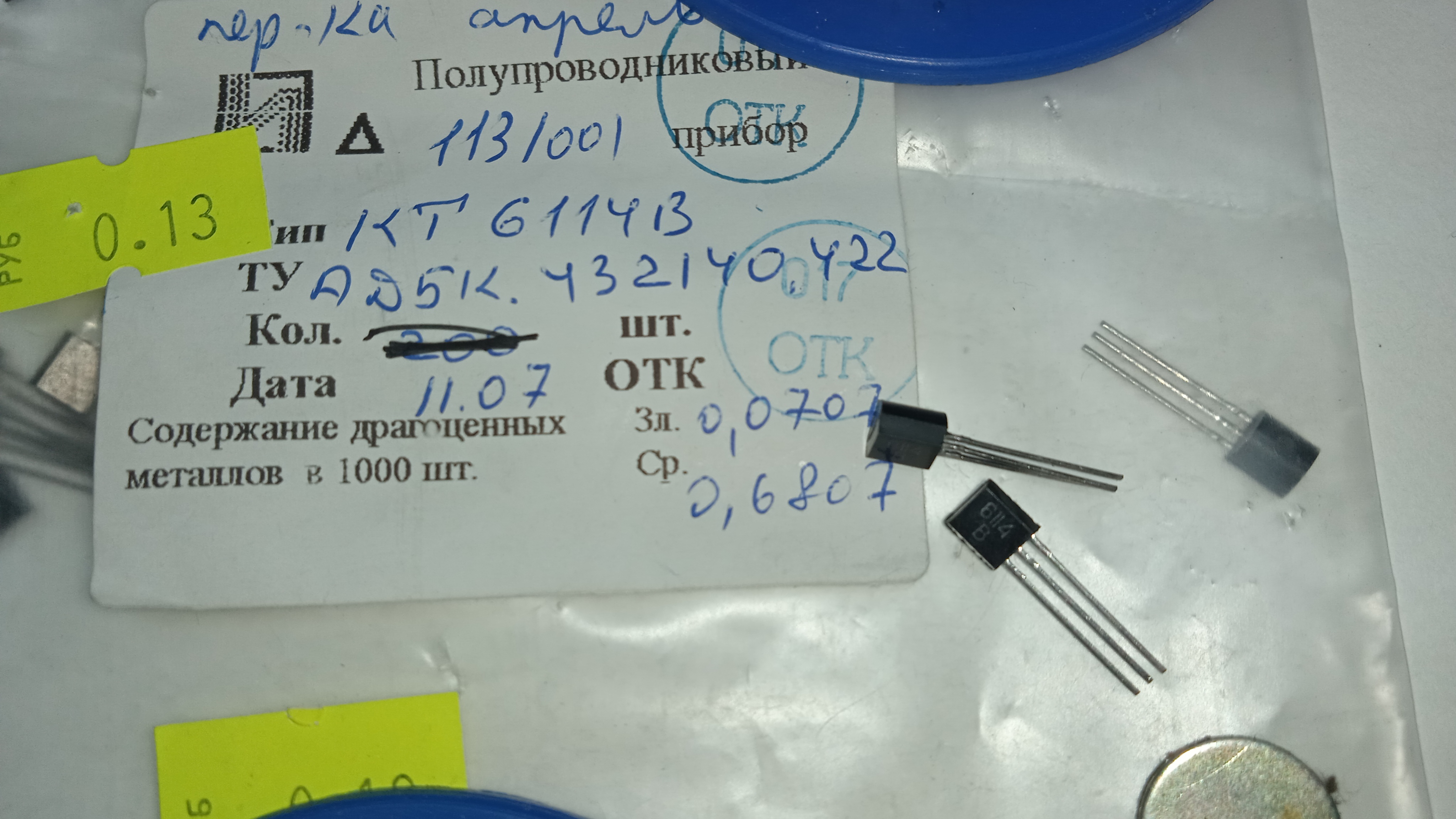

    КТ6114 НЕ магнитятся

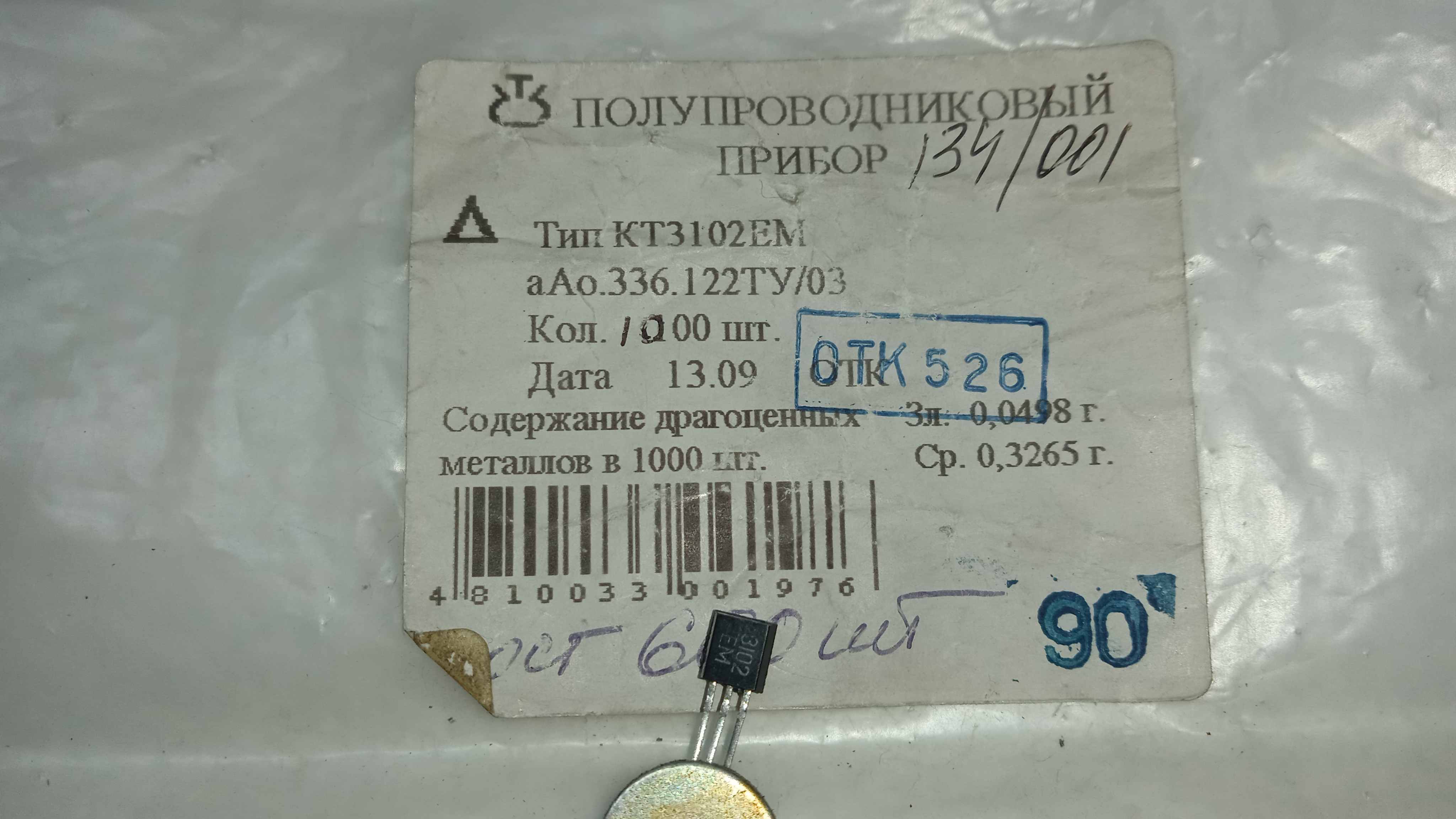

    КТ3102ЕМ магнитятся

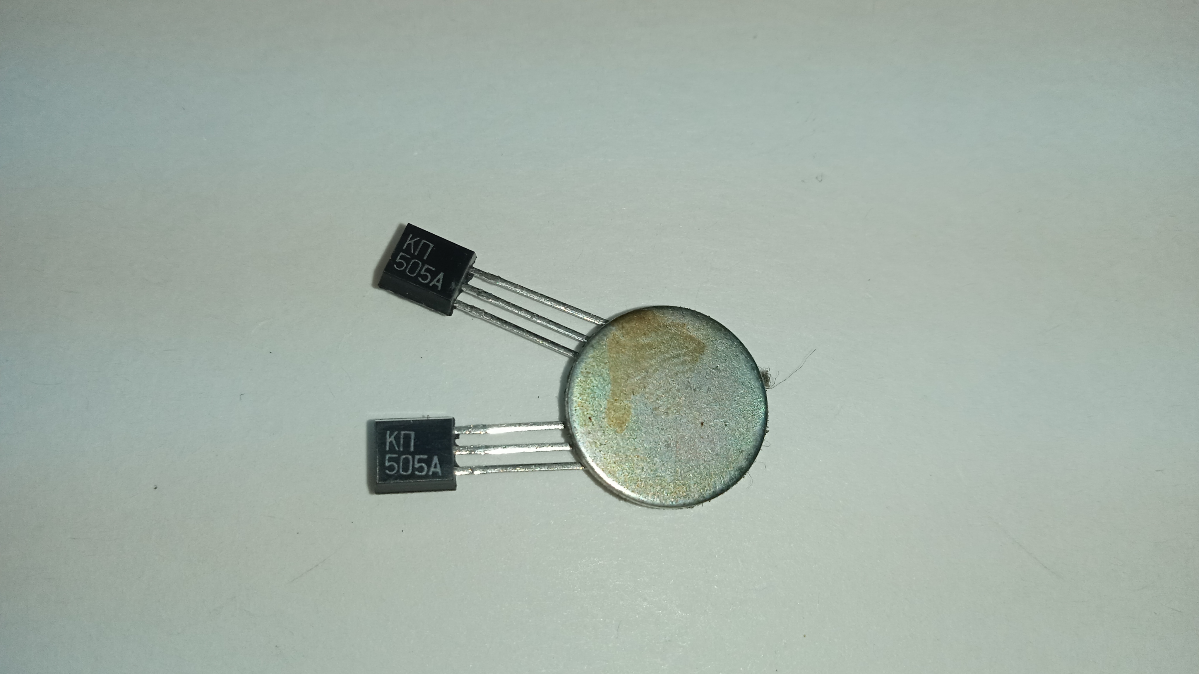

    КП505 магнитятся

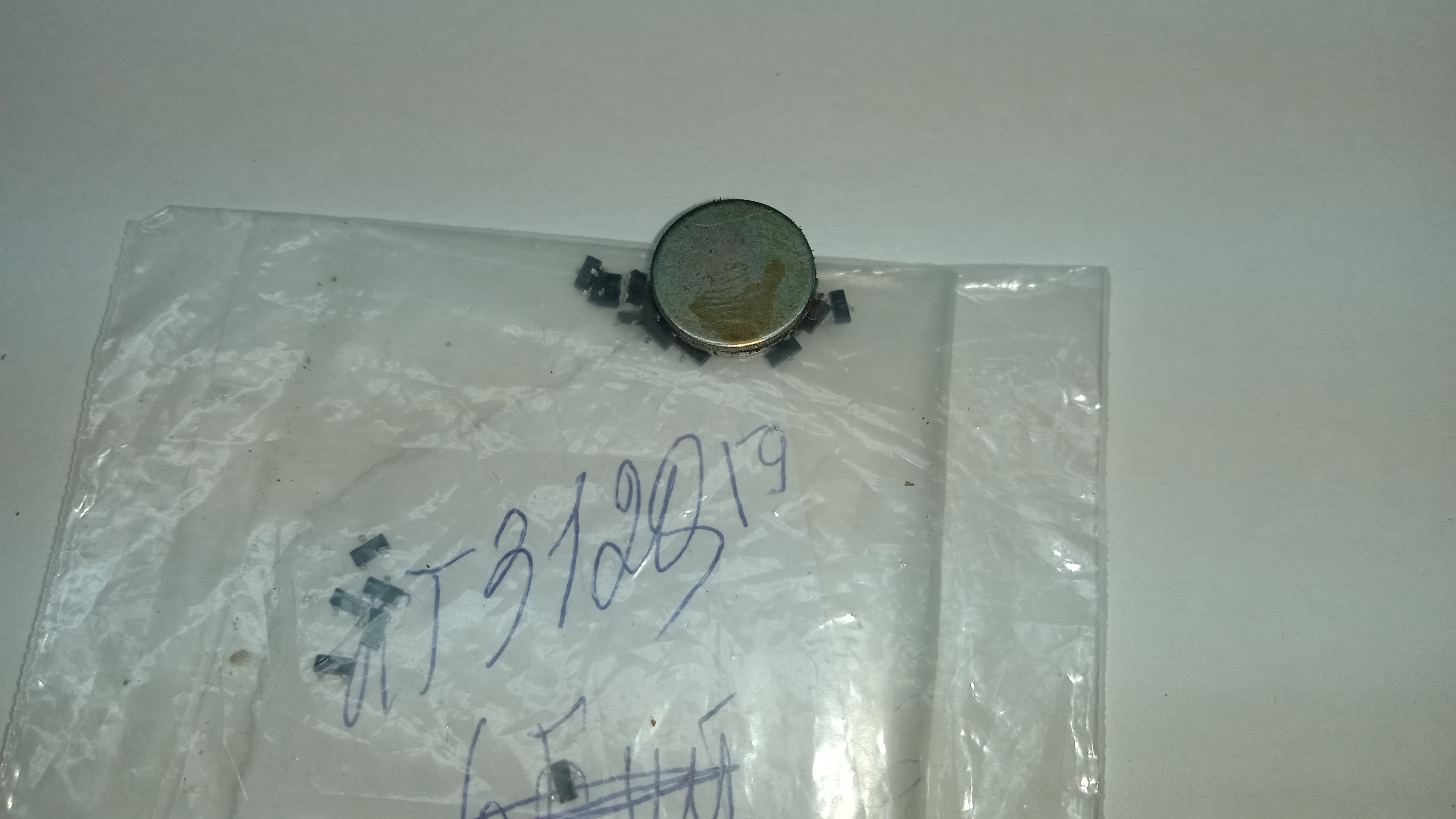

    КТ3129Г9 магнитятся

    КТ6115 НЕ магнитятся

    КТ660 магнитятся

    КТ645 магнитятся

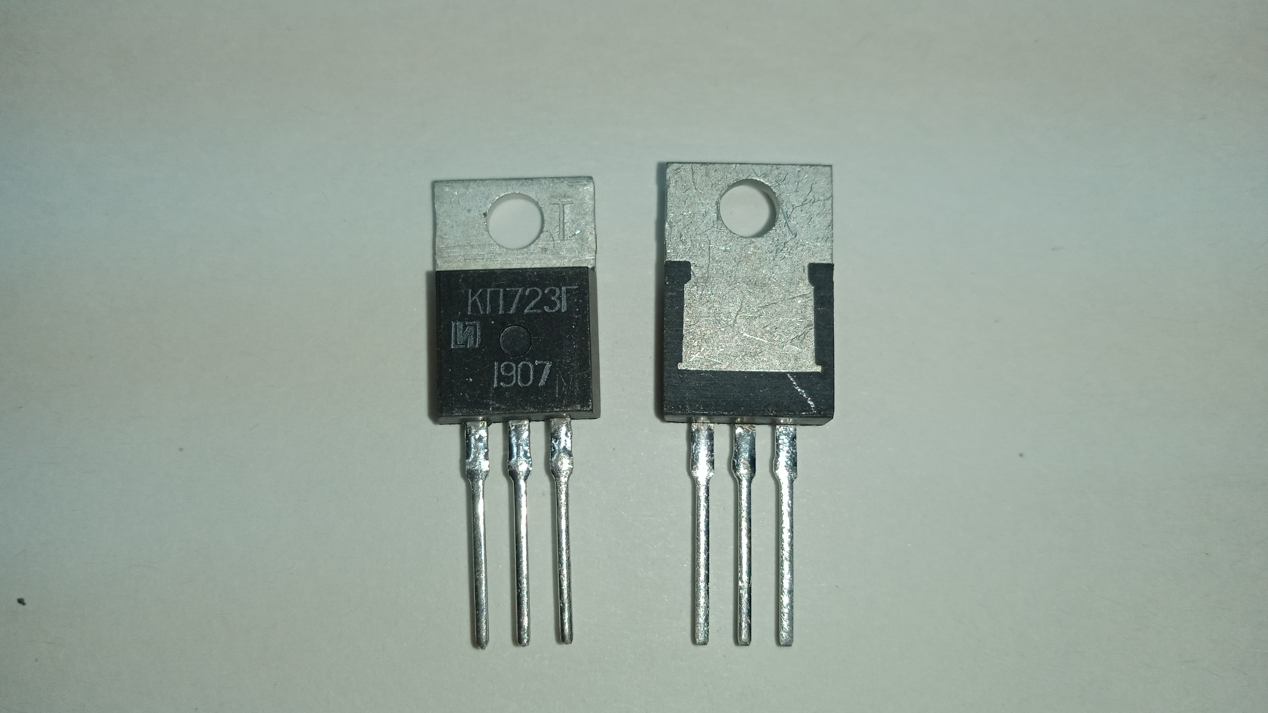

    КП723 НЕ магнитятся

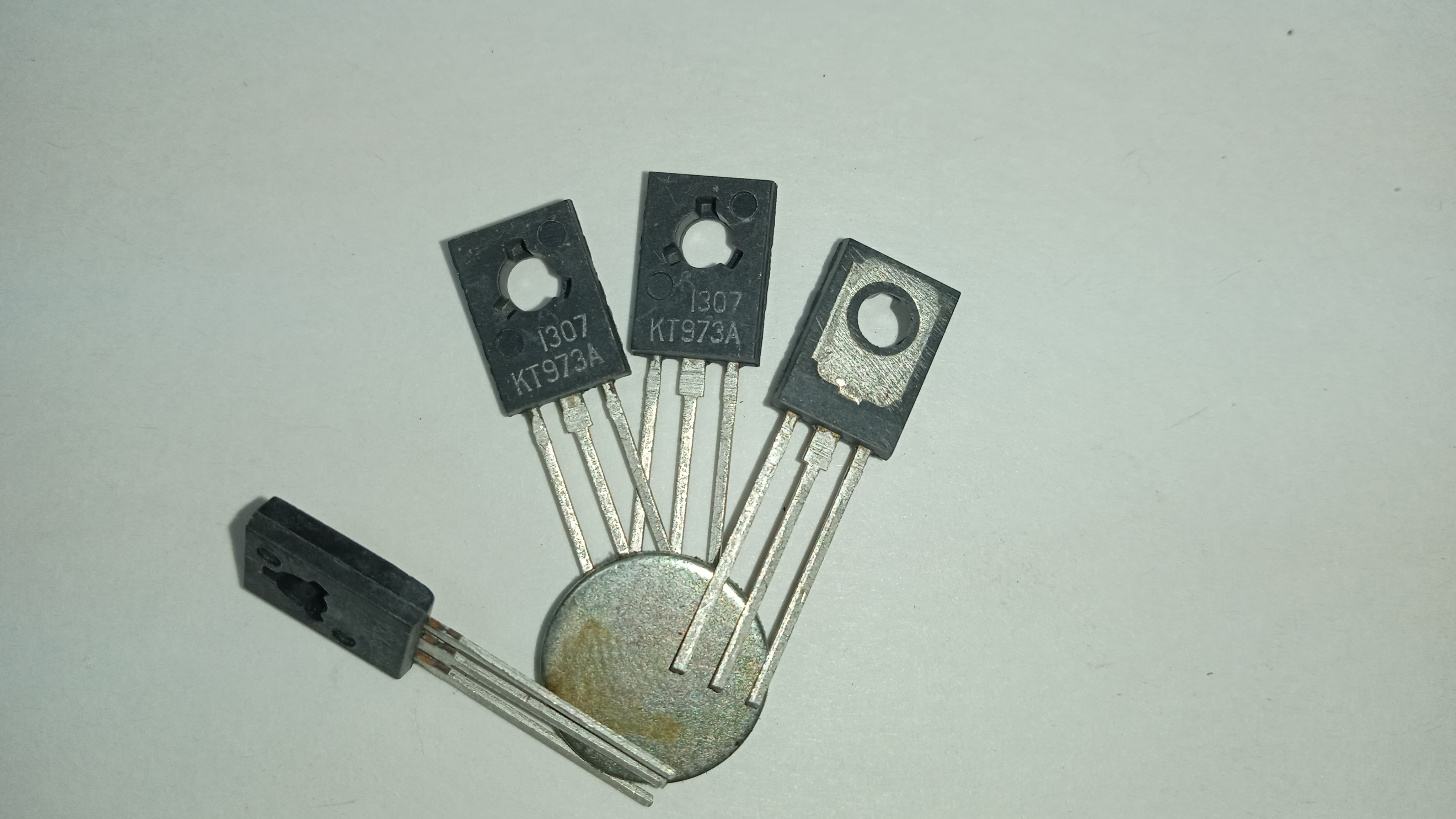

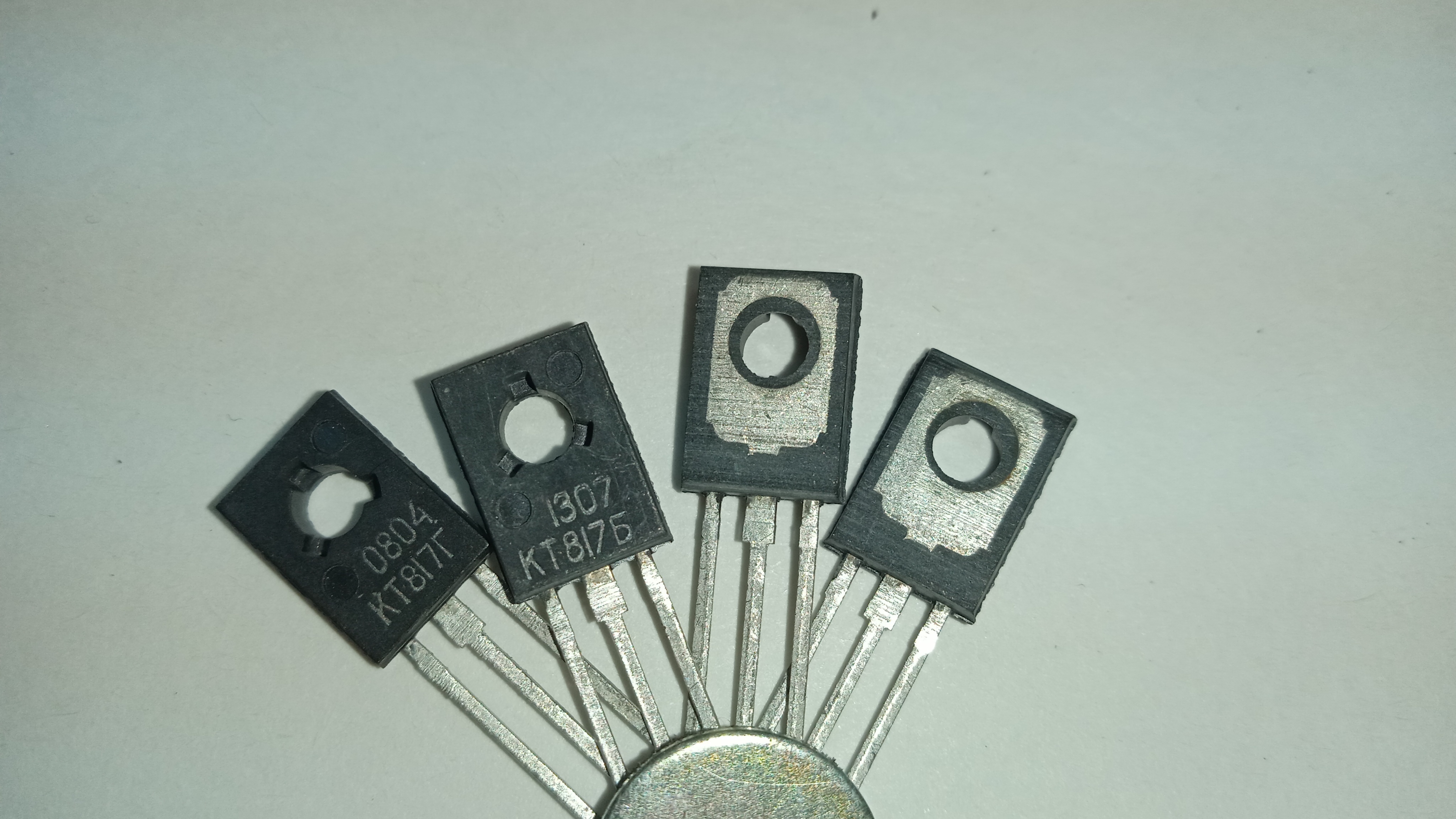

    КТ972/973 магнитятся

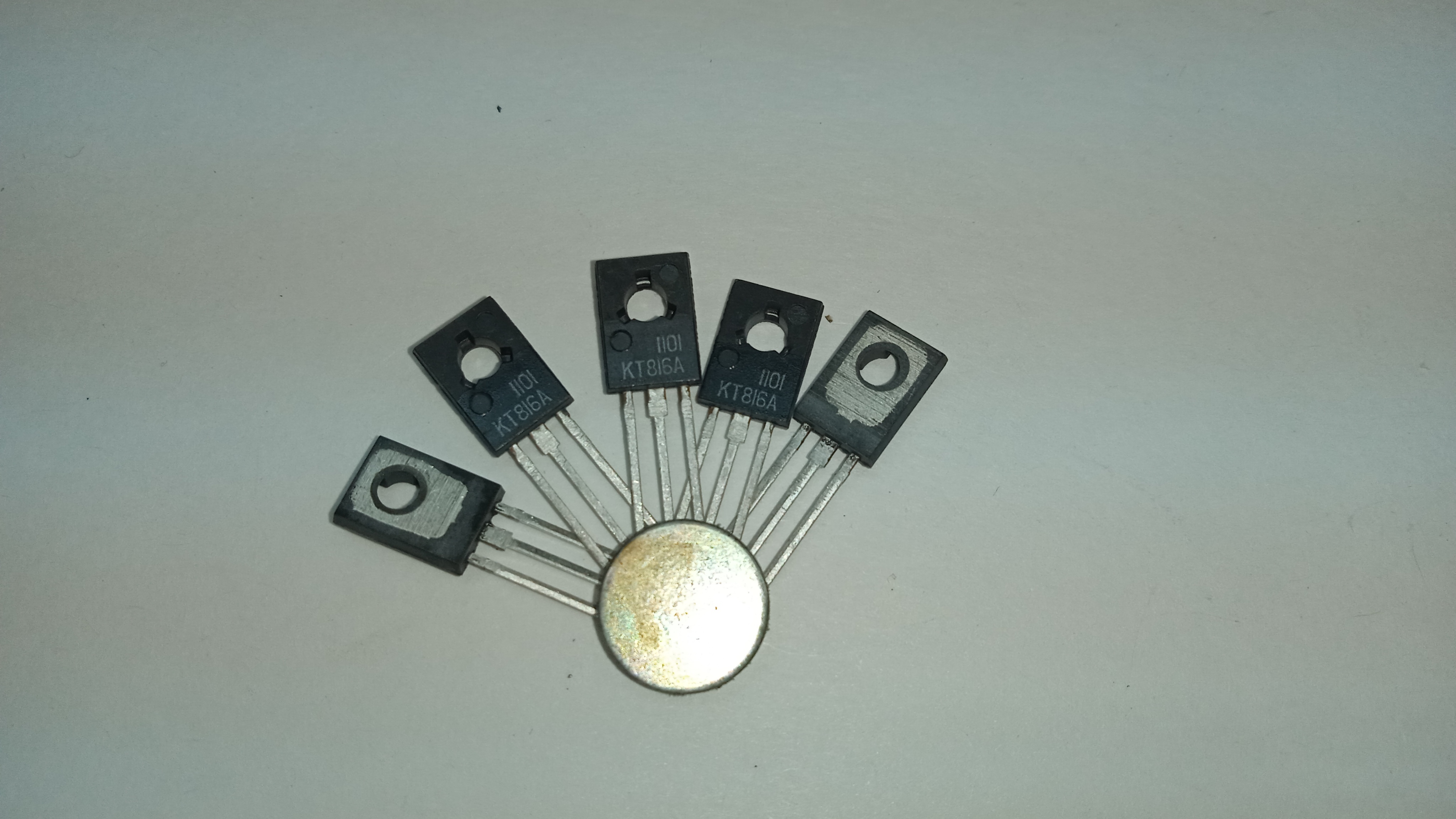

    КТ816/817 магнитятся

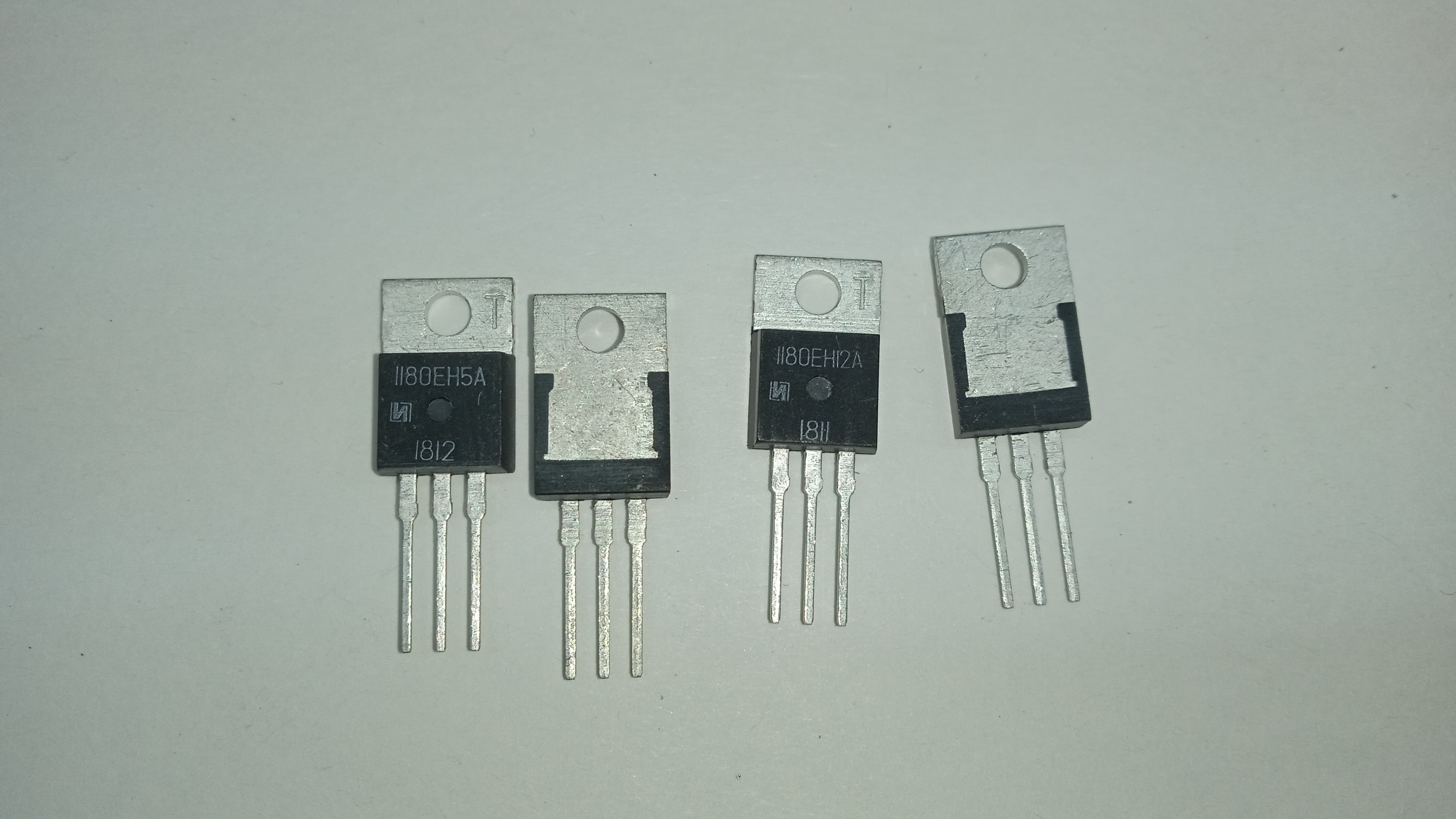

    КР1180 ЕН5 и ЕН12 НЕ магнитятся

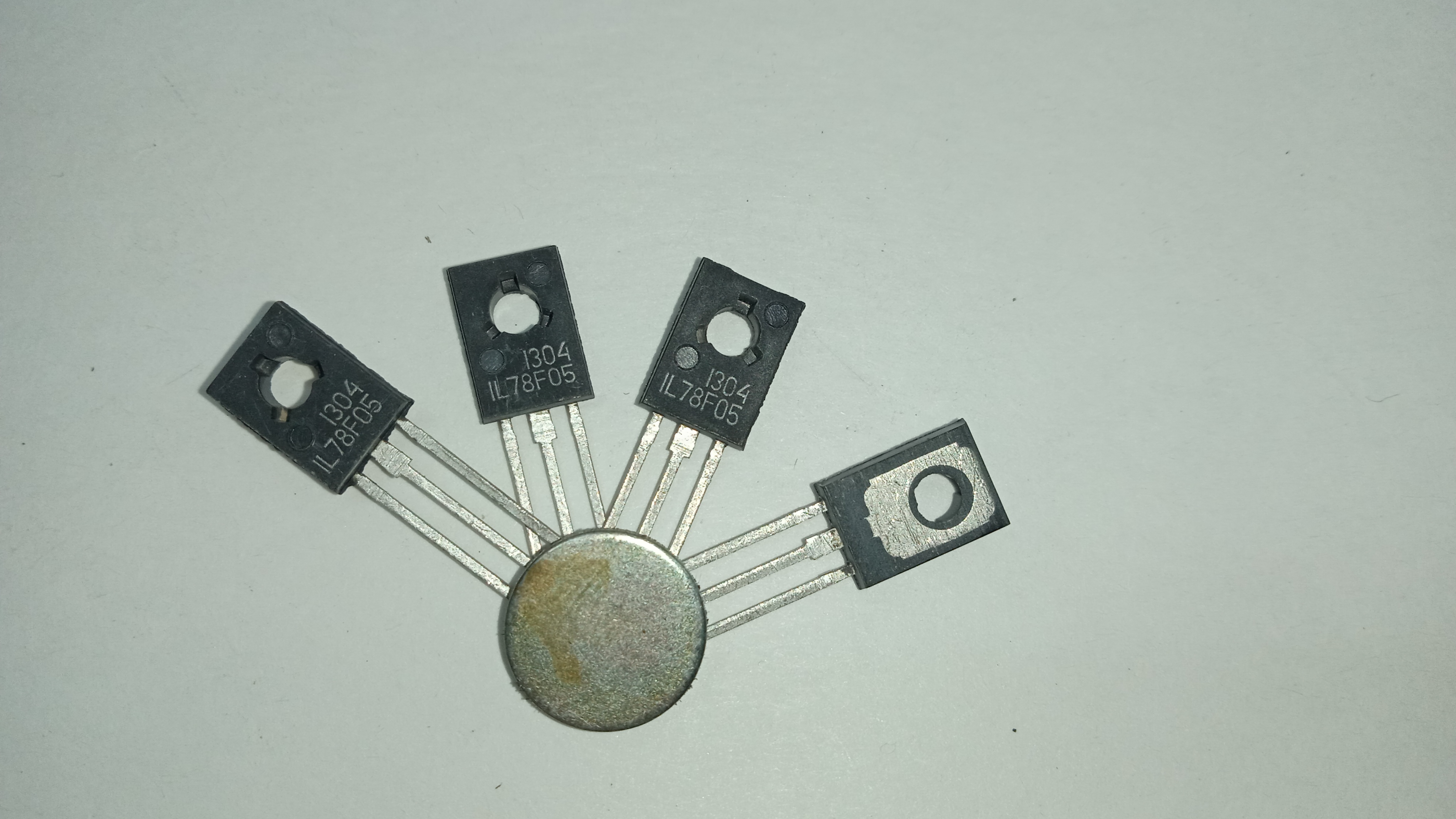

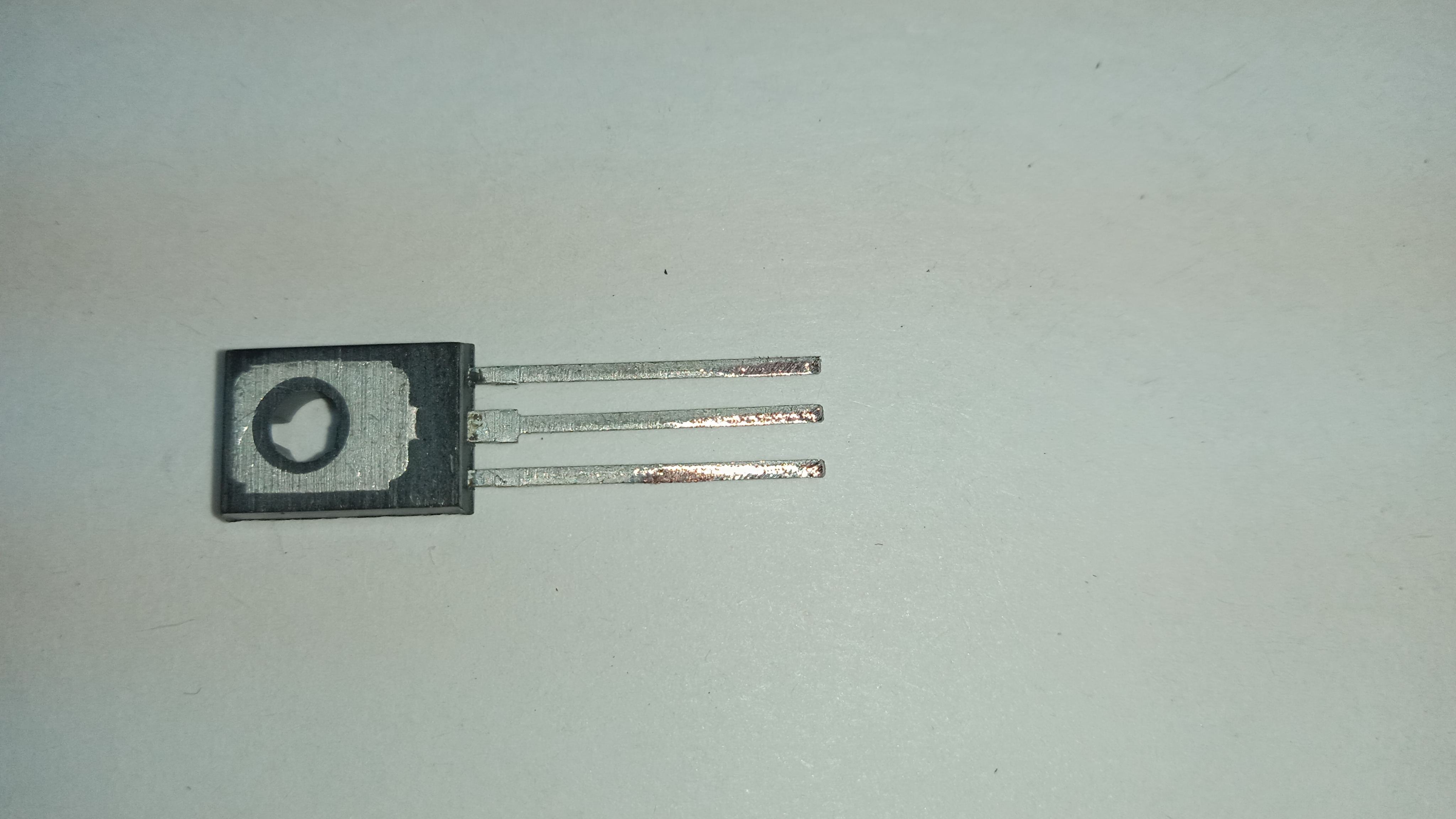

    IL78F05 магнитися
    Но на спиле видна медь. Значит много никеля в покрытии. Так же на спиле выводов видна медь у КТ 816/817 и КТ972/973.
