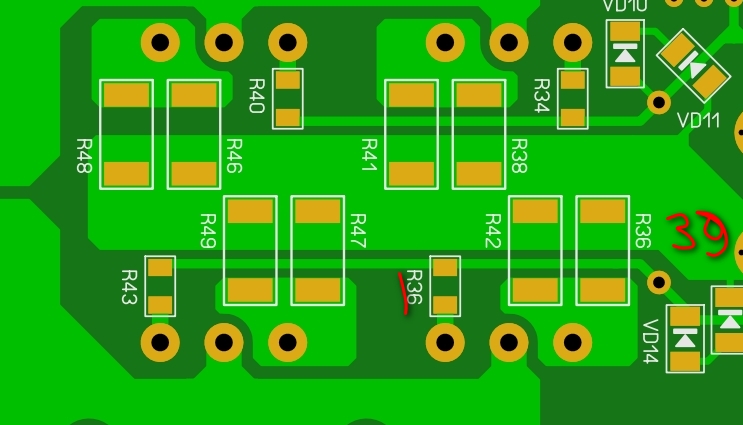

    По моему на рисунок печатной платы закралась неточность, сопротивление 39 а не 36?
Название:	Y6B 2M bot_cr.jpg
  11. #870
    20.02.2007
    г.Рязань
    4,444
    По умолчанию Re: YES - 6
    Исправлено уже.
