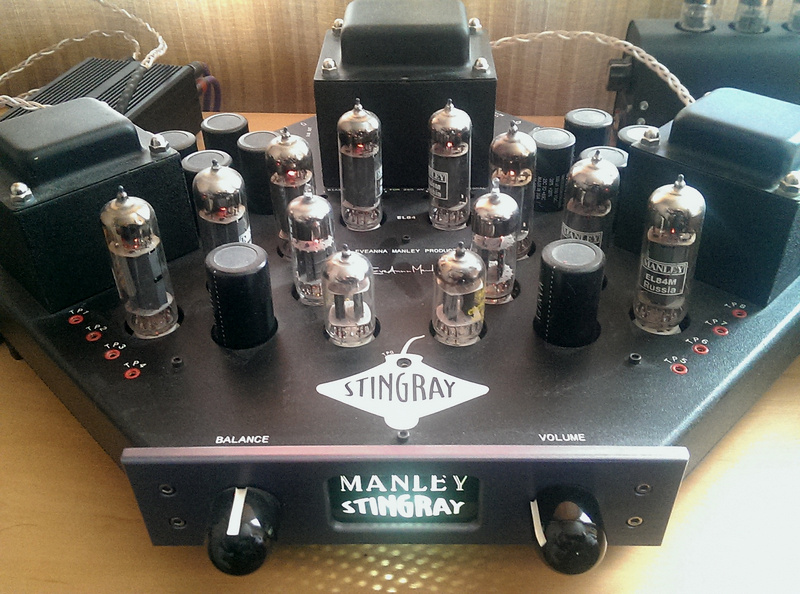

  16. #875
    21.02.2012
    939
    По умолчанию Re: Ламповый усилитель своими руками (с нуля + азы)
    Ну так и в НЕсоветском Электроне ставят и сейчас по две в параллель,всё те же 6п14п.Не обращайте внимания на надписи краской сверху...
    ---------- Сообщение добавлено 23:31 ---------- Предыдущее сообщение было 23:30 ----------
    40ватт\канал однако...

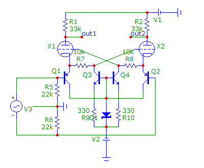

    Сообщение от киса
    Какой величины там нужен стабилитрон?
    5-12 достаточно
    Алексей добрый день. Наверно спрошу тут, так как та тема закрыта.Нажмите на изображение для увеличения.
ID:	356564 Мне не совсем понятно как работает стабилитрон в данной схеме. Тут его функция как стабилитрона не реализуется. Ели исходить из данной схемы, то он тут выполняет функцию диода. Резисторы R7 и R8 при токе через них всего 1 мА создадут падение напряжения в 10 В. Не много ли. Напряжение ист. питания V2 должно быть 12 В, как в первой схеме?
    Тогда ещё один вопросик: Какое анодное напряжение нужно применить при использовании в качестве нагрузки меж.каскадного трансформатора и ламп 6Н6П?
    Последний раз редактировалось киса; 22.10.2019 в 12:03.
    Да, его следует перевернуть. Или поставить 2-3 диода в прямом направлении.
    Да, лучше уменьшить резисторы. Вообще эти резисторы выбираются исходя из желаемой частоты среза (образуют ФНЧ с Миллером триода) и допустимого отбора тока от ЭП
    Не обязательно. Схема легко рассчитывается под любые имеющиеся компоненты
    При падении на стабилитроне 3-4В, и подземном питании 12В, на коллекторах ЭП будет 8-9В, что достаточно
    У меня 140-180В
    5-12 достаточно
    Тогда подземное должно быть 10-24В
    Для начала можно упростить схему, поставив вместо Q3 Q4 - резисторы.
    И (или) вместо R7 R8 - светодиоды
    Для минимизации фона входные ЭП следует распаивать непосредственно на входном разъеме, а цепи смещения - на ламповой панельке, соединяя все витой парой без экрана (экран при таком монтаже не требуется)
    Обращаю внимание, что смещение лампы в этой схеме - фиксированное!
