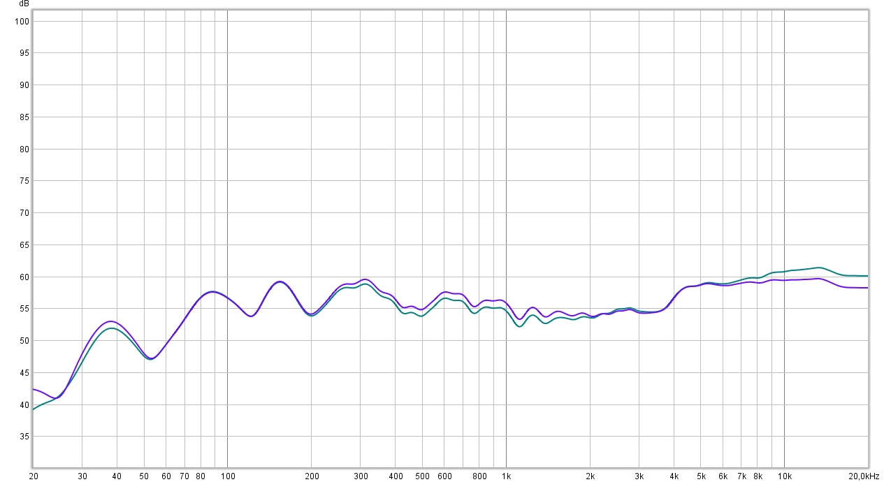

    Мене всё время не даёт покой ваш "задранный" верх СЧ и низ ВЧ.
    Не помню, это были последние замеры или нет... АС по центру комнаты, метр до микрофона. Левая и правая.
Название:	ачх с метра.jpg

    чтоб это обойти нужно мик повернуть "в потолок" - тогда АЧХ получается ровной
    Золотые слова.
    ---------- Сообщение добавлено 00:12 ---------- Предыдущее сообщение было 00:10 ----------
    первая - микрофон валит этот диапазон, вторая - повышен уровень гармоник в этом диапазоне.
    Обе в месте имхо

    Обе в месте имхо
    Ну да, соглашусь. Более вероятны обе вместе.
    ---------- Сообщение добавлено 22:57 ---------- Предыдущее сообщение было 22:55 ----------
    Ну по этим картинкам явно виден подъём на +4дБ выше 4кГц, вполне возможно это и приводит к моим ощущениям, ну и гармоники конечно вносят свою лепту в громкость ВЧ, куда уж без них. Но тут опять же, если для вас уровень верха СЧ и ВЧ комфортен то и не нужно его трогать.

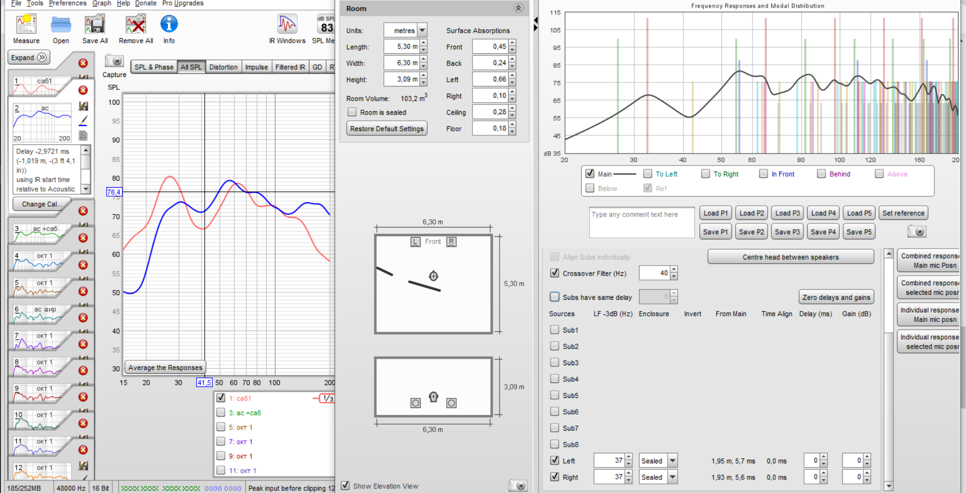

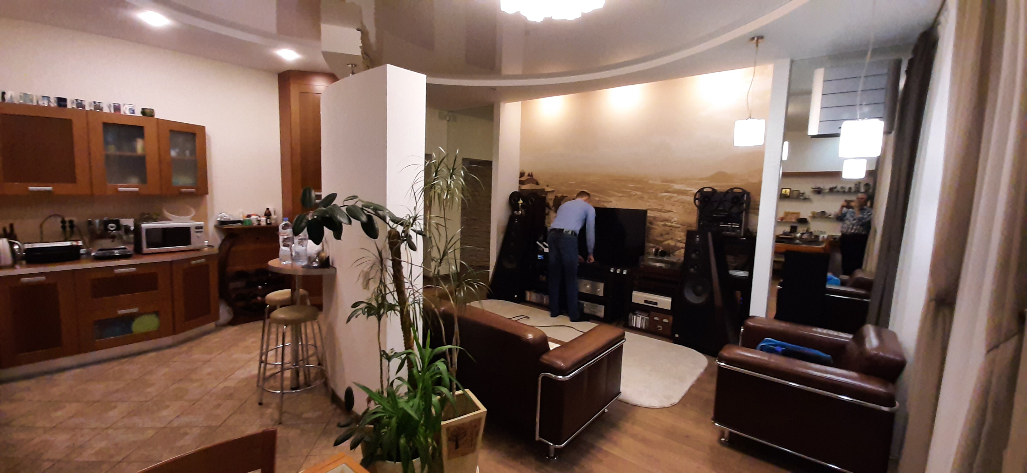

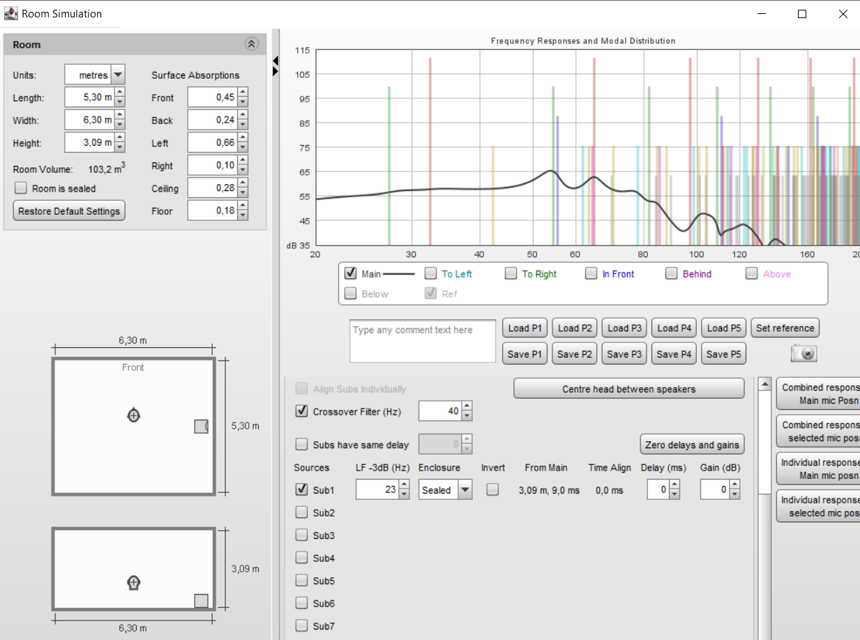

    Сегодня ходил на инсталляцию саба в муз систему, комната жилая 30м2, 2 стены гипсокартон, посредине подобие ширмы (кирпич) делит комнату почти пополам на кухню и муз/кино зальчик, положение колонок и МП жестко заданы, звуковой подготовки не было и не планируется, из поглощения диван, кресло и коврик перед "музыкой")), на кухне дребезжащие на басах шкафы, кругом много стекла, двери нет....
    Около года назад в системе появился почти игрушечный сабик (стоял за диваном + внешний ДСП с микрофоном для коррекции АЧХ) - работал в полосе ~40-120Гц и вместе с большими полочниками JBL в принципе как то всё играло)) сабик не плохо помогал, но... как обычно бывает, захотелось большего - приехали напольники тоже JBL и саб Велодайн 12" (ДСП внутри, настройки автоматом по мику, после настройки доступны только уровень, срез и фаза 0,90,180, 270 градусов)
    Сначала поставили саб справа, чтоб "не мешался под ногами" ))), после его штатной настройки в полной полосе на АЧХ получился двугорбый верблюд))), АС давали похожую АЧХ, только со спадом на самых НЧ - саб только усугублял косяки(((

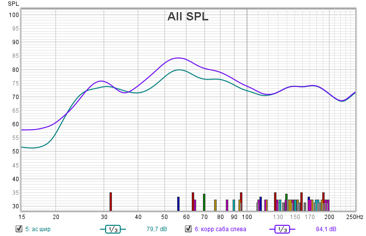

    Продолжим)))
    Перетащили саб к левой части дивана (чтоб он был поближе), снова он погудел - настроился и... опять "задница"(((
Название:	саб кор лев.png

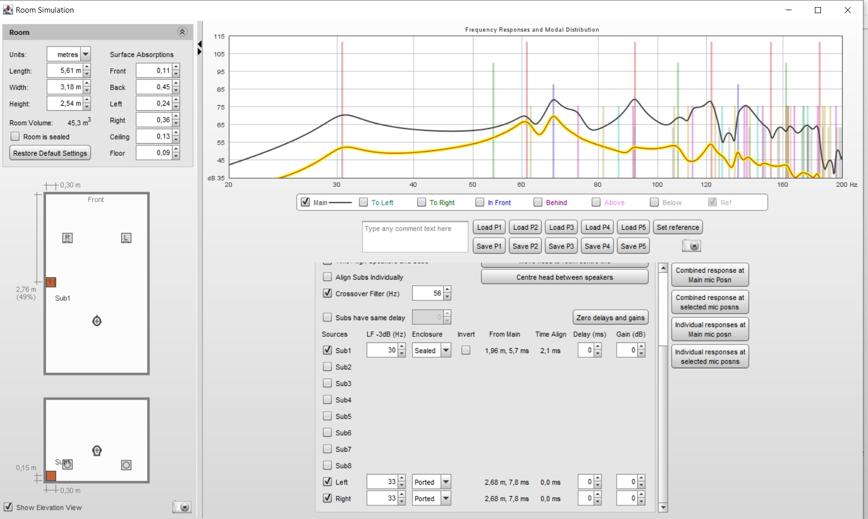

    Те же горбы, только подчеркнутые сабом... и тут порешили обмануть сабовую автонастройку - заставить его подстроиться в зоне с подъемом на 56Гц
    а поставить работать куда надо, получилось так
Название:	саб кор 56.png
ID:	405651 зазвучало получше))
    Так что симулятор хоть и привирает, но с ним лучше чем "ушами" и "как получится"....

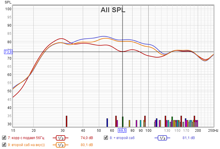

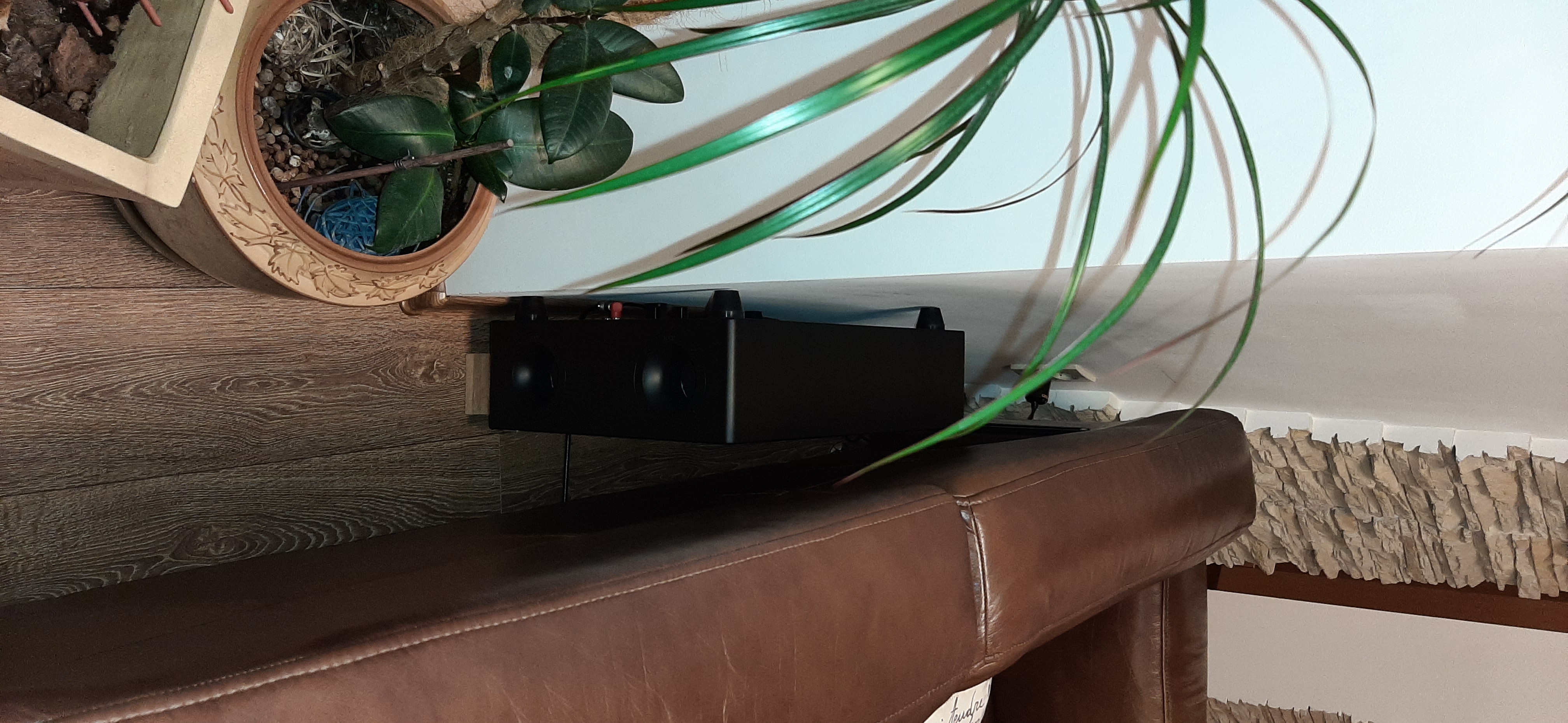

    Включили второй сабик (за диваном, он практически по центру комнаты и его настройки не трогали)
ID:	405652 его уровень чуть убавили от старых настроек (я бы ещё немного прибрал, но хозяин истосковался по "мяску" поэтому оставили пока так, да и если надоест - только руку протяни и сделай как хочешь)))

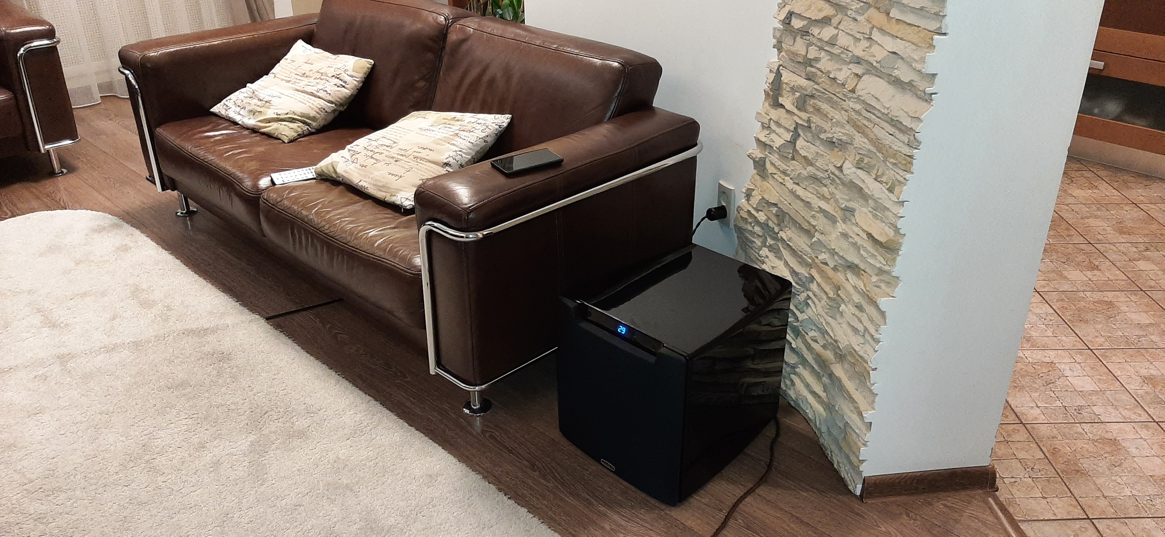

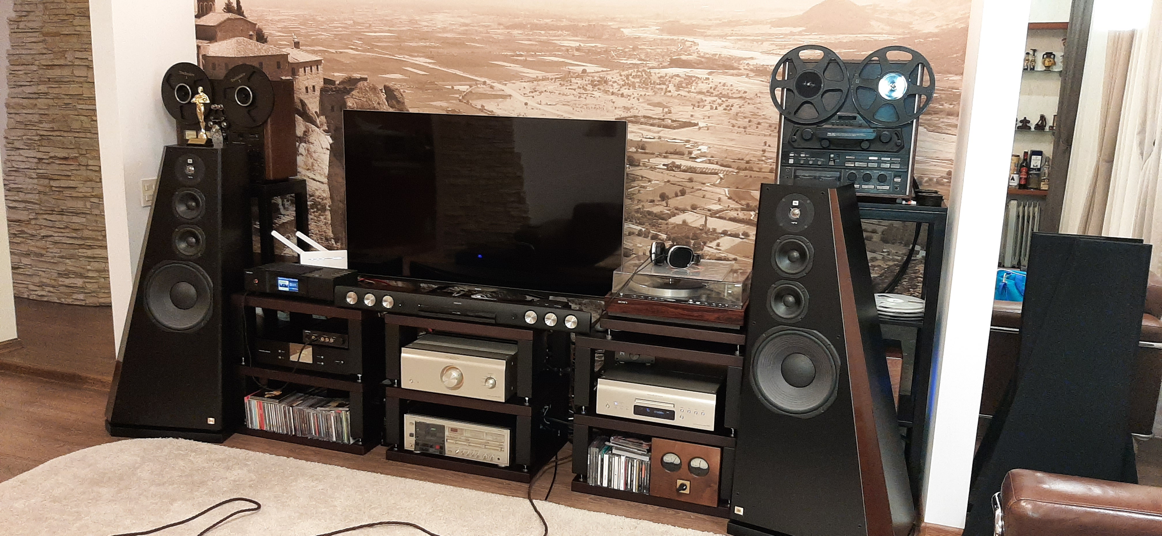

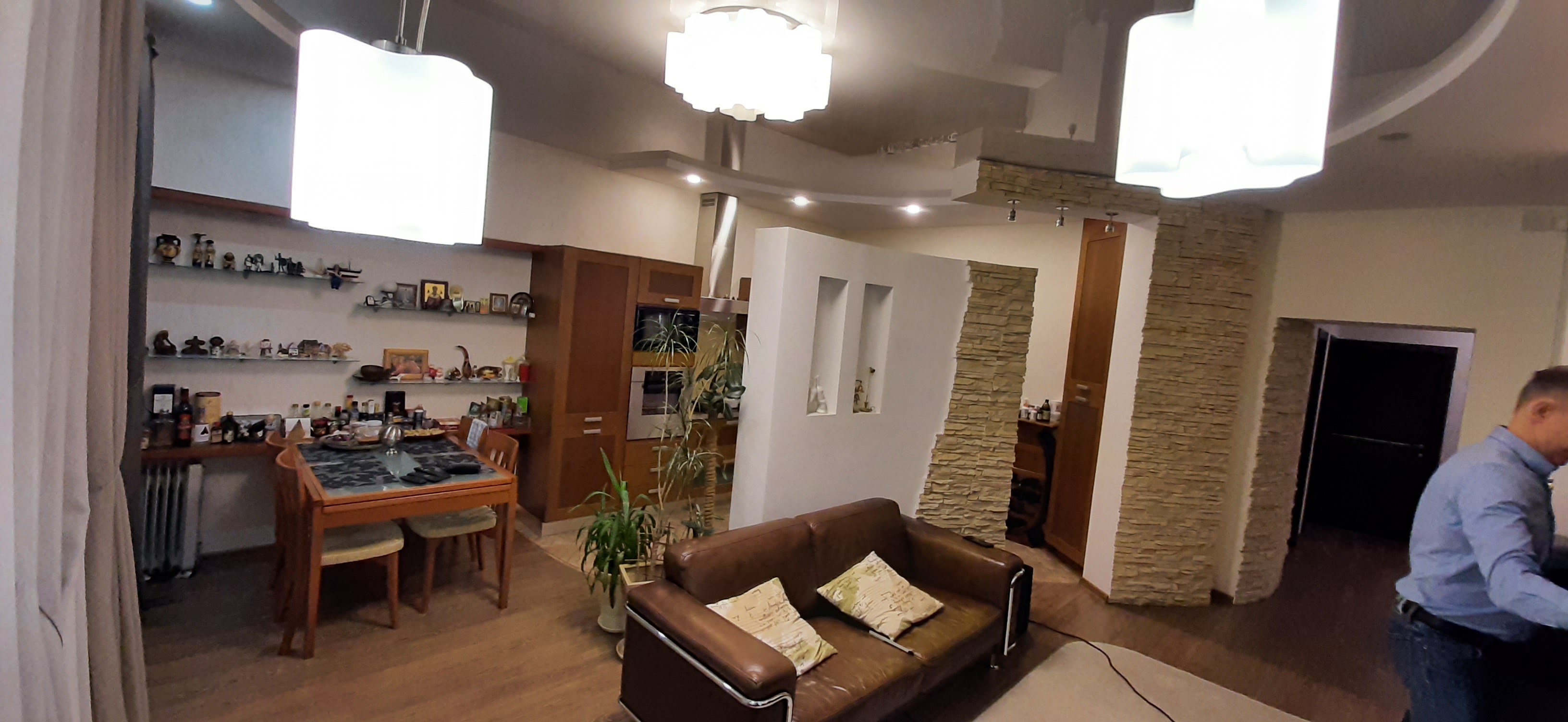

    Немого фотокНажмите на изображение для увеличения.

    В результате появился "вкусный" пиночек от бас-бочки/щипка бас-гитары, общая динамика подросла, даже тарелки стали более "осязаемыми" (звенеть стали более натурально))), задний саб немного выдвигает сцену вперёд - у неё есть и глубина за колонками, но самое интересное, что увеличилось влияние "абсолютной фазы" - при её смене практически сразу понимаешь как должно быть!!! есть некоторая несимметрия из за отражений от "ширмы" сзади - пробовал слева ставить подушки - не понравилось...

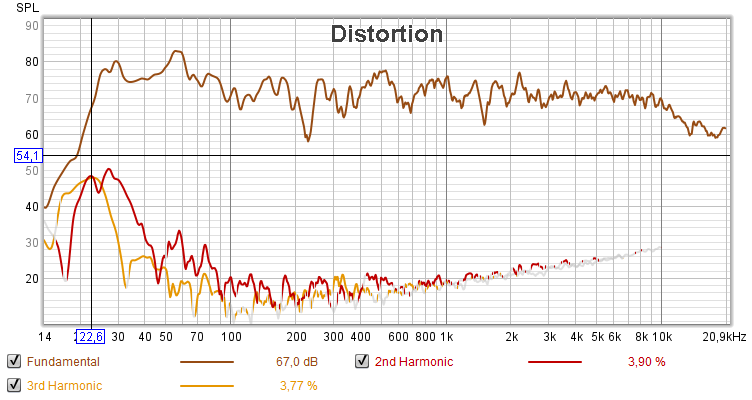

    Нет - это просто фазировка каналов, противофаза не формирует привычных образов - получается "звук вокруг")))
    "Абсолютная" - это когда меняется фазировка в двух каналах одновременно (умные книжки говорят, что услышать её нельзя), некоторые системы вообще ни как не реагируют, а некоторые имеют предпочтение к какой то "фазе" и каждая запись может звучать по разному. Такие переключалки АФ часто бывают на ЦАПах т.к. там инверсия делается просто)), лучше всего если она есть на пульте.
    Разница АФ проявляется в ощущении динамики - звук становится как бы динамически более "контрастным", при "неправильной" фазе наоборот все монотонно, вяло, хотя вроде бы тембрально все звучит почти одинаково..
    Для себя объясняю наличием четных гармоник тракта+ушей и несимметричным сигналом. Возможно мы определяем громкость сравнивая тембрально-динамические "шаблоны естественных звуков" с услышанным, (искажения в ушах на вполне нормальном ЗД достигают десятка %) т.е. обогащение спектра получается существенным, но мозг научился "очищать" его переводя "грязь" в громкость, потому например можно "глохнуть" от 100мВт приемничка и легко слушать хорошие системы на десятках Вт (к этому можно отнести феномен "лампового" звука). Так вот, когда несимметричный сигнал попадает на тракт с четными гармониками, результат будет зависеть от их сочетания (фазы) - искажения будут разными и наше восприятие тоже.
    Вот например гармоники саба на НЧ - вторая гармоника не маленькая)))

    Сегодня ставили саб в такой комнатке (на самом деле есть двери, окна, проёмы, гипс и пр.)) 3 стены почти полностью завешаны матрасами из пены

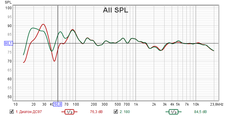

    Без саба превалировал стояк по длине на 30Гц и присутствовал провал на 45Гц, чтоб не разгонять стояк саб поставили посередине длинной стены (тут и место было боль/мень подходящее), сабик тоже Велодайн только 10" (его коррекция не понадобилась), симулятор хоть и показал стояки, но на 45Гц было чисто(??) (видимо "неучтенка" от коридоров и пр архитектурных излишеств))), в итоге получилось так
    На первый взгляд изменения не велики, но заметно снизился гул на 30Гц и масштаб появился, вообще дом панелька - гудит жутко, уличный НЧ шум весь дома(((

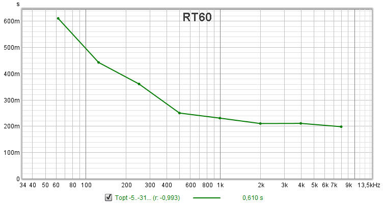

    RT60 по студийному придает "будуарный" окрас))
    Попробовали придать немного "музыкальной" эстетики и чуть снизить заглушенность - навесили на пену разных дисков, конвертов - для глаз стало значительно легче)) на звук наверное тоже) .
    Фотки чет забыл сделать...
