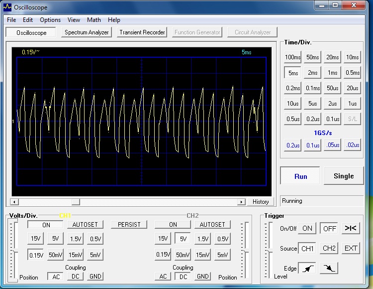

    Сегодня попробовал запустить 1 канал. Из более-менее подходящих ОУ под рукой оказались только AD8065. Загенерило. Ток потребления 8065 при этом вырос до 15 мА. Попробовал поменять на LT1122 - тоже генерит. Менял R8 от 25 до 200 ом, С7 С8 увеличивал до 2000 пФ - безрезультатно.
    Номиналы почти как в первом посту (ток покоя чуть побольше - 402 ома в эмитерах вместо 430). Латералы брались на моузере лет еще 6-7 назад, замеренная емкость входная 420/620 пик. Транзисторы все 1540/3955. Осца под рукой пока нет, глянуть нечем (проблема решается).
    Плата вот такая https://forum.vegalab.ru/showthread....=1#post2243210 , на ней уже девайс собирали, замечаний не было.
    Ветку всю перечитал, но направлений, куда копать, пока не добавилось.
    С осцем вопрос решил. Сейчас на выходе 1122 показывает вот такое: Нажмите на изображение для увеличения.
    На выходе усилителя - пачки пилообразных импульсов.
    Буду благодарен за идеи, куда копать.

    По умолчанию Re: Усилитель
    Уменьшить до минимума R ooc при Ку около 15
    Проверить номинал затворных резисторов (100 ... 200 Ом), в одном из усилителей по ошибке впаял 10 Ом вместо 100 (смд) - замучился искать причину генерации.
    Да, может помочь
    Ку выставлено 20. Rooc - 60k.
    По 100 ом, проверено. Попробовать увеличить до 200?
    R4 может снизить или вообще убрать?
    Последний раз редактировалось Ромыч; 14.11.2016 в 04:00.
    куда копать
    Может помочь - с выхода ОУ на инвертирующий вход 0603 1-3 пф непосредственно на на ножках.
    0603 там не встанет - у меня в соике, а ноги по разным сторонам корпуса, но это уже мелочи, мысль ясна, спасибо. Запишу как вариант
    не встанет
    И у меня в соике. Прям на ножки ложится.
    Между 2 и 6-й ногой? СМД 0603? Эт как? Между 2 и 3 - я еще понимаю...
