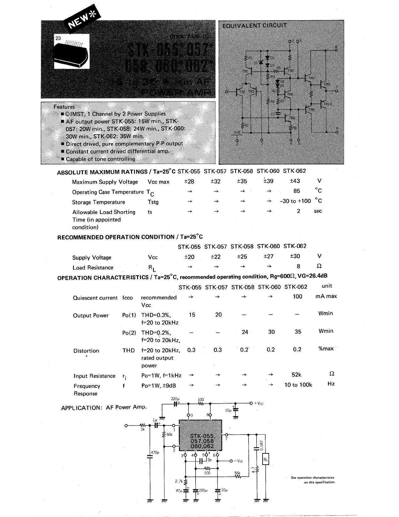

    Господа отнеситесь с пониманием. Сам я не из вашего мира .
    Пишу по просьбе отца 60 лет из своих 82-ух он отдал ремонту телевизоров ит.п. загорелось старичку восстановить старинный аппарат.
    Нужны тип выходных транзисторов
    ТR9 и ТR10 и их аналоги?

    По умолчанию Re: JVC микросборка STK-058
    Выходные транзисторы для замены:коплементарная пара с параметрами Uкэ - 100 вольт и более,ток коллектора - 5 ампер и более,мощность рассеивания - 40 ватт и более.
    Можете выбрать здесь:
    Посмотрите каталог ЧиД и других местных продавцов. В оригинале стоит Саньо или Санкен >100в и >8a. Можно 5200/1943 Тошиба или клоны. Посмотрите каталог, потом спрашивайте у отца и здесь.
    Судя по древности сборки вполне подойдут обычные наши кт818/819 с буквой Г. По всем параметрам.
    Панама, Очень, очень и очень не рекомендую делать замену микросборки на дискретных деталях.
    Я проходил это собственными руками.
    Вся конструкция усилителя основана на свойствах микросборки.
    Настоятельно рекомендую установить современную замену микросборку LM1875.
    Она скорее всего по питанию не подойдёт, на СТК как правило подают максимально возможное а это +/-35 что для ЛМ быстрая смерть.

    Ему нужен буржуйский аналог и один с прямой проводимостью а второй с обратной
    В пару КТ805А ставят КТ837Н как раз при питании +/- 35 вольт надёжно работают на 8 ом.
    Это самое важное.
    Посмотрите даташит прямо в первом посте, не максимальное, а рекомендованное питание.

    Посмотрите даташит прямо в первом посте.
    Что не так с даташитом? СТК- 70 вольт, ЛМ- 60 вольт максимального питания.
    Японцы ещё те кудесники, но я бы на их месте смотрел в даташите рекомендованное питание +/-25В.
    На месте Панамы следует замерить напряжение питания.
