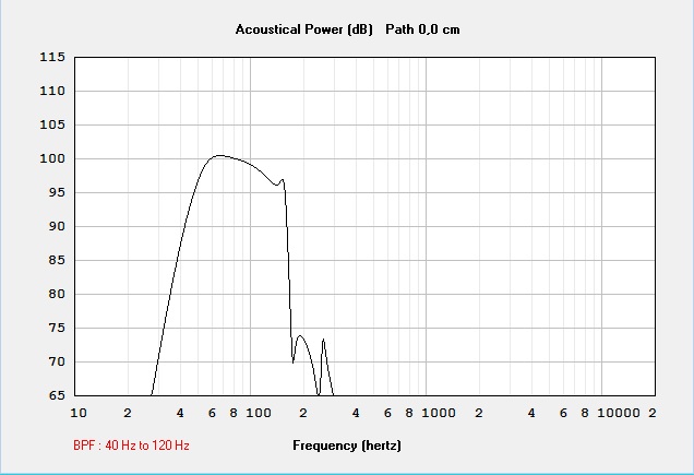

    Просто оставлю это здесь, не встречал такого, в принципе ничего нового, АЧХ вроде как ровнее при таком сворачивании.
    Динамик EVM B254C26

    rew432, отличное решение и горбатость в пределах.
    Diapazon, класс. Интуитивно смущает длинна первого сегмента, но мне кажется, что это должно сработать. Я бы собрал на сухую и проверил.
    Главное быть уверенным в том, что сделано всё необходимое. Бывает, забьёшь на что-нибудь, а потом злишься когда переделывать приходится -- лучше б ещё немного подумал!

    Это получился стандартный ЧВР , без 1/3 смещения динамика , смотрите как у вас 3 мода вылезла.
    Сравните вашу и мульку хотя бы из первого поста.
    Я не настаиваю, что данный вариант удачнее всего, за темой слежу давно, я не спец, просто наблюдения. Но как то так...
