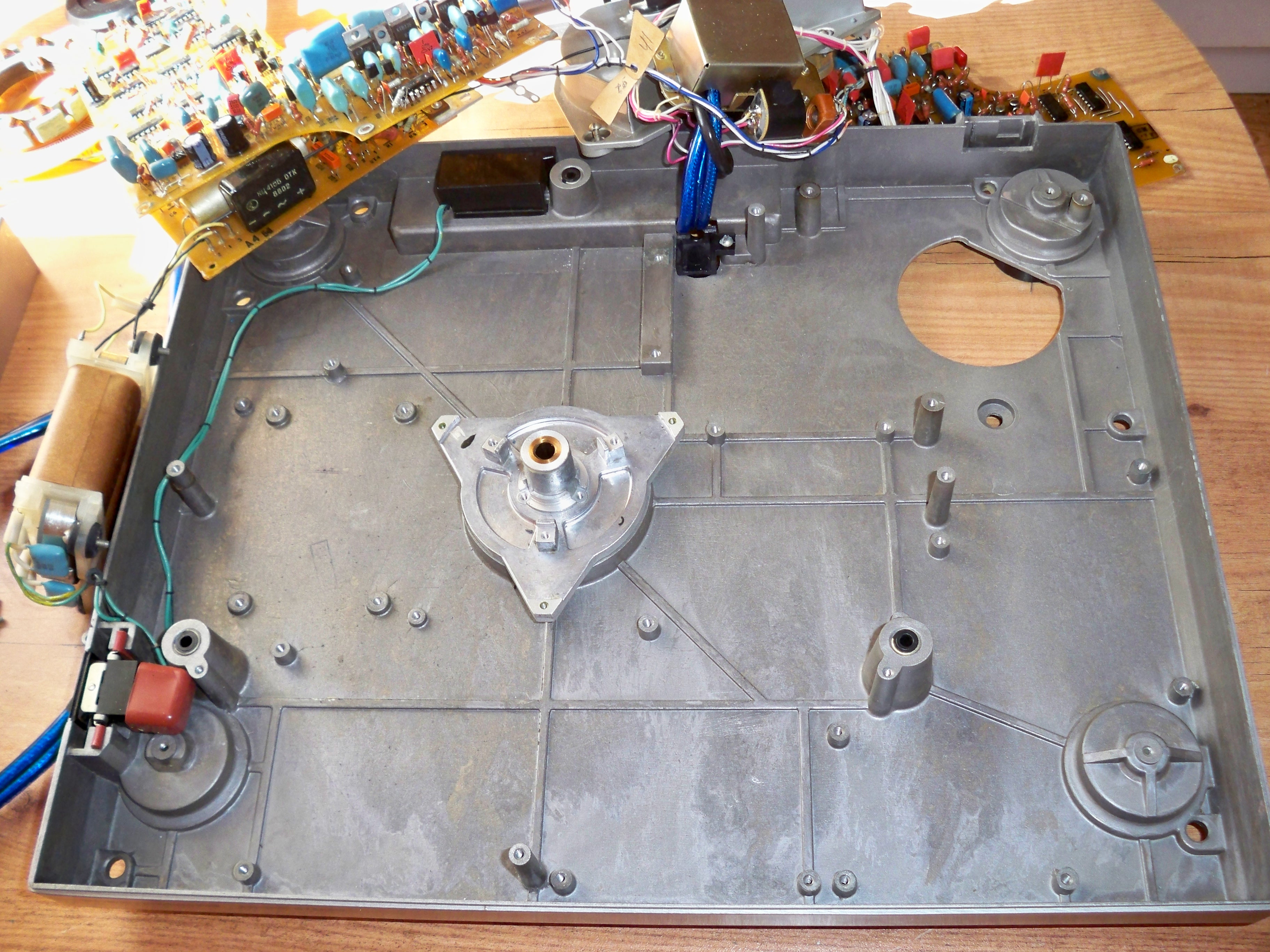

    Пока вертушка разобрана, все таки обклеил вибропластом. Смотрите фотки.
    Клеил двух миллиметровым, но расстояние позволяет класть и 3 мм.

    По умолчанию Re: Электропроигрыватель-стерео Электроника ЭП-017С
    Диск о кожух транса не трет? Проследите, чтоб не коротнуло где-нить
  8. #867
    29.01.2012
    187
    Не трет, только сейчас запустил, все отлично! Боялся, что может коротнуть, фольга проводит ток, но расстояние позволяет ставить платы не опасаясь замыкания.
    Кроме того, поменял все конденсаторы (все таки как были пару на исдыхании), в питание добавил еще два конденсатора по 2200 мкф. на 50 вольт (на случай если армянские сдохнут)
    Удалил красные конденсаторы, которые на выходе с головки стоят, как советовали в этой ветке, помазал ось диска литолом-24, поменял кабель советский на импорт в двойной обмотке (все видно на фотках).
    Осталось дождаться головки ортофоновской и запустить....
  9. #868
    Бывает еще полезным полирнуть ось диска и, если вертушка долго простояла, то помыть-смазать подшипники оси тонарма
  10. #869
    29.01.2012
    187
    Только сейчас поставил ортофоновскую голову (Ortofon 5e), противовес на всю (последний оборот, на 5 стоит), антискейтинг на 20, дополнительный груз не понадобился...
